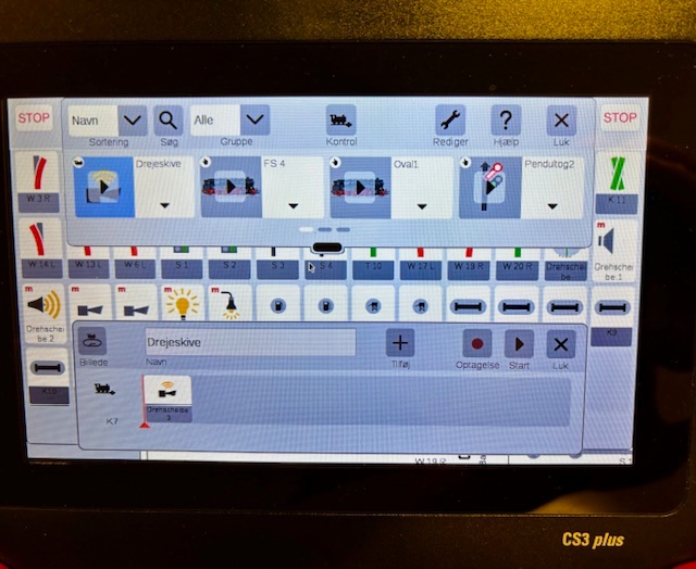

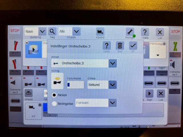

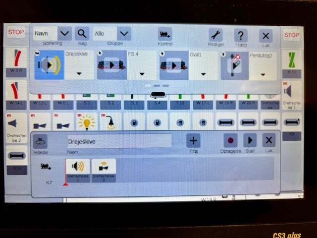

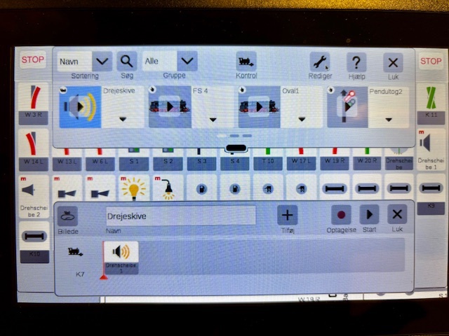

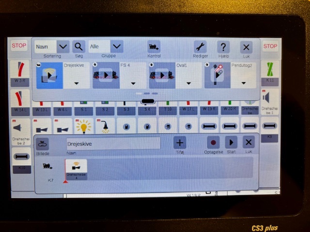

Hej Søren og tak for din tålmodighed
Jeg sender billeder af hændelsen, som virker(med EN lyd nr. 3) samt det jeg ønsker: lyd 1+3 og så billeder af henholdsvis seperat lyd 1 alene og 4 alene, SOM ikke virker(meget mærkeligt)

Lyd 3(virker)
Lyd 3(virker)
Lyd 1(virker ikke)
Lyd 1(virker ikke)
Lyd 1+3(hvor kun lyd 3 virker)
Opsætning af lyd 3
Opsætning af lyd 3
Lyd 4(virker ikke)
Lyd 4(virker ikke)

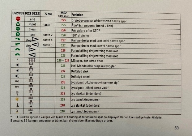

Tak for at du lige forklarede udfordringen lidt tyderligere i forhold til min LINT.
Muligvis har Märklin ændret opsætning af lyd i forhold til den nye version af drejeskiven( se vedlagte billede over funktionerne i min version): lyd 1 er drejeskivevogterens meddelse og lyd 2 er drejeskivens generelle motorlyd( som jeg permanent har aktiveret), så det er ikke det, der er problemet, men mangel på de øvrige lyde(1 og 4), når de lægges i en hændelse.
Så- Som tidligere nævnt kun lyd 3 virker i en hændelse, hvad enten den er alene eller sammen med de øvrige lyde fra drejeskiven, men alle lyde virker manuelt???
