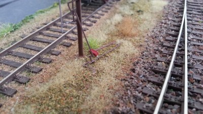

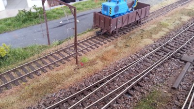

Lige en opdatering med flere billeder :-)
De danske stationer havde før i tiden næsten alle en læsseprofil. En læsseprofil til at sikre at transporterne på jerbanen var sikret mod de mange broer der fandtes og findes på sporerne i Danmark og udlandet.
Læsseprofilen jeg har benyttet er FREJAs model fra Silkeborg. Rammen er fremstillet i støbt messing og profilerne er fremstillet i ætset metal. Det hele har fået en omgang airbrush og derefter motneret i sporet.
Læg mærke til ekstra profiler der ligger henslængt ved siden af profilet.
Hilsen Jan Aude
