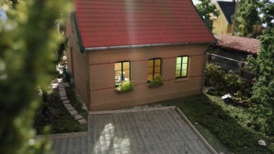

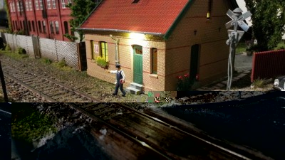

jeg har lavet lys i ledvogterhuset fra DanScale. Det er lidt hyggeligt at få lavet nogle detaljer færdige på mine moduler.

Altid godt med lidt "oplysning" - det ser fint ud.
Er belysningen baseret på LED eller glødelamper?

Det er små smd dioder. Trælse at lodde, men de giver et dejligt lys uden at være kolde i farven.gert skrev:Hej Jan

Hej Gert.gert skrev:Hvor små lysdioder bruger du da? 0406?lystrupstation skrev:
Jan
Gert
Jeg kan ikke huske nr., men jeg har købt dem hos elfa. De kommer i "rækker" på en sort skinne, hvor du kan prikke den ud. De er ca. 1x1,3 mm.

Ja det lyder som 0406 dioder. Det er størrelsen man angiver på SMD komponenter på den måde. 04 betyder, at den på den ene led er 0,04 tomme - og på den anden 0,06 tomme. Det svarer nøje til din mm angivelse.
Ja, de er ikke så store og lidt noget pilleri at håndtere. De tåler ikke megen varme når man lodder på dem.
Indpakningen i det sorte bånd er normal, idet det virker som fødebånd i en automatisk monteringsmaskine.
Meget anvendelige komponenter, der kan give flotte resultater som dine.
