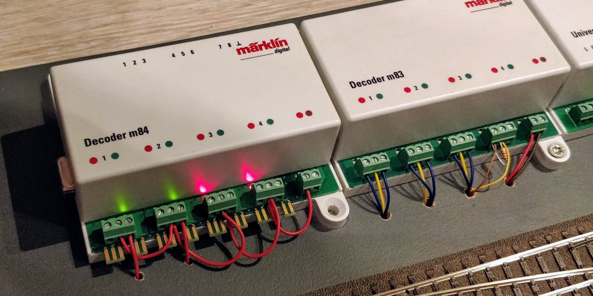

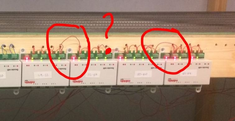

Jeg har testet med adresse 67, det virker fint hos mig. Så jeg tror ikke der er tale om en fejl i softwaren.
Der er en ting jeg ikke forstår:
Hvad er dette? Hvor kommer den strøm fra?
Jeg kan se, at du ikke har trukket den fra den røde indgang på dekoderen. Hvis det er bare er banestrømmen, så kan du nemt gøre det at du bare trækker den fra den røde udgang. Hvis det er alt mulig andet strøm, så skal du selvfølgelig IKKE gøre dette.
Jeg har gjort sådan her:
Jeg kan i øvrigt se at du ikke benytter 60822 forsyningsenheden. 60822 indeholder bl.a. en overbelastningssikring. Det kan måske give knas, hvis der er mange dekodere på (hvilket du har). Den første række med de mange sporskiftedekodere (m83) trækker en shit load af strøm når sporskifterne stiller. Det belaster dit anlæg. Her ville en ekstern forsyning være en god idé.

Jeg har heller ikke 100% afskrevet denne idé, men som Klaus skriver, så er det meget simpelt bygget, derfor er det meget svært at forestille sig, at der er en fejl.Swampthing skrev: ↑28 aug 2018, 23:15 Søren, jeg hælder nu stadig mest til en software fejl, ud fra den betragtning at det altid er den samme port i rækkefølgen der rammes, uanset hvilken adresse den er tildelt, og uanset hvor i rækken dekoderen placeres.
Det fungerer som Klaus skriver, centralen sender en kommando til dekoderen. I princippet to autonome enheder.
CS3'erens eneste opgave i den forbindelse er, at formulere en kommando og sende den afsted. Hvis der er fejl i softwaren, så vil denne kommando skulle skabes forkert. Min første formodning var, at CS3'eren, når der er tale om adresse 67, bygger en forkert pakke og får skudt afsted. Dette testede jeg, og det er ikke tilfældet. Dermed er CS3 ude af billedet (i hvert fald for nu).
Andre faktorer er at problemet stadig opstår, som jeg forstår det, hvis adressen skiftes til en anden. Det udelukker en forkert formuleret pakke. Derudover har jeg ikke hørt om problemet før, hvilket også er underligt eftersom der findes nogle hæftige anlæg derude.
Jeg savner følgende: Hvad sker der, hvis jeg tager m84'eren ALENE og forbinder den som Preben har planlagt. Ingen streng af dekodere, kun én m84 forbundet til de ting den nu skal forbindes til. De andre dekodere skal være forbundet som de er nu. Hvordan fungerer det så?
Mit gæt er, at det er kompositionen af de forskellige ting. Jeg kan se at m84'eren får sin strøm til portene fra de andre m84'ere (via luse mellem sidste port på forrige m84). Jeg går ud fra, at de omtalte m84'ere styrer banestrøm. I det tilfælde kunne det være interessant at tappe strømmen fra den enkelte m84's egen banestrømsport, blot for at se om det gør en forskel.
Jeg vil desuden tjekke lusen for at se om den overhovedet har ordentlig forbindelse i port 3. Port 4 virker formentlig fordi lusen er forbundet med sin nabo, men det er ikke sikkert at den fodrer bunden af det stik den sidder i (ud fra: "relæet klikker, lampen lyser, men ingen strøm"). Værd at undersøge.
Der er ikke brugt 60822 som manualen siger at der skal bruges. Det kan også spille en rolle på dekodernes evne til at fungere ordentligt. Jeg har set dette før.

Søren: Hvis du ser rigtigt efter på mine billeder, kan du se at jeg rent faktisk benytter selvstændige strømforsyninger til begge rækker af dekodere. Den strøm som du har markeret op billedet, er blot en lus fra den sidste port på den foregående dekoder.
Blot for at alle arbejder ud fra samme problemstilling:
Vores M84 ere benyttes til at kontrolere banestrøm til "stop sketioner" på anlægget, fejlen ytrer sig ved at port 3 i dekoderen klikker, og lysdioden skifter til RØD, men der er stadig spænding på udgangen.

...og alle luse er forbundet korrekt? Det er ikke sådan at du har en lus der smider strøm ind i din grønne udgang?Lyne Preben skrev: ↑31 aug 2018, 10:21 Vores M84 ere benyttes til at kontrolere banestrøm til "stop sketioner" på anlægget, fejlen ytrer sig ved at port 3 i dekoderen klikker, og lysdioden skifter til RØD, men der er stadig spænding på udgangen.
Er der i nogle tilfælde spænding på den røde port? Det skal da jo være, når m84'eren skifter til den.

Hej Søren,
Så har jeg været i klubben igen.
Jeg har målt på alle udgange og de fungerer som de skal, undtagen den port som hele tiden har fejlet. Når den fejlende port er sat på "Rødt", er der spænding på både "Grøn" og "RØD" udgang. Alle øvrige porte har i samme situation Ingen spænding på "RØD" udgang, og spænding på "GRØN" udgang.
MVH
Preben
