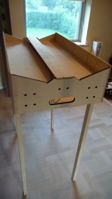

Så er det føreste modul klar til skinner og farver og den næste er tæt på at være helt færdig. :)
Mine tanker er at jeg vil lave et stræknings modul med en motorvejsbro som skal krydse skråt over modul.
Når tiden er inde, vil jeg starte en ny tråd hvor i løbende kan følge med.

Nice! Jeg kan se, at I har fået sat strøm på i mit fravær. :-) Kan du "nærfotografere" det?joh skrev:Så er det føreste modul klar til skinner og farver og den næste er tæt på at være helt færdig. :)

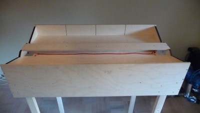

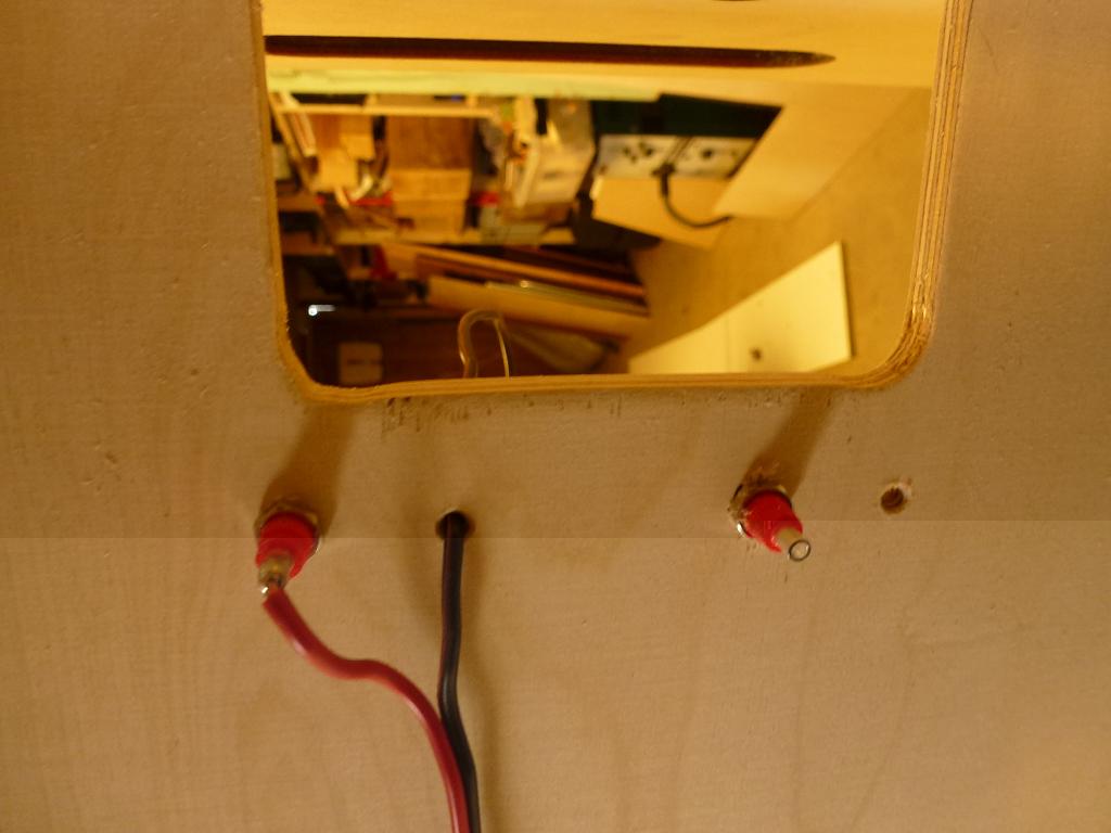

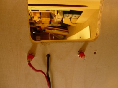

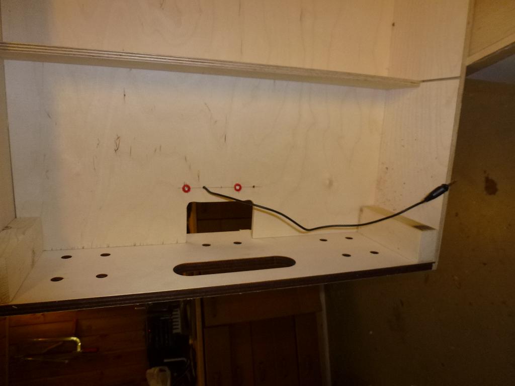

nu er det godt mig, som har været kreativ ;)
så jeg har taget et par billeder
så jeg har gjort således at i Modulende 1 er det den den røde ledning, som ender i Hirschmann 4mm Laboratoriestik hunstik og loddet fast
og den sorte ledning, der er boret gennem pladen er ca 50 cm lang, der er loddet et sort Hirschmann 4mm Laboratoriestik Hanstik på
billederne viser et dobbeltsporet modul, der skal derfor være 2 sæt kabler, så hver spor har sin egen strømkreds
i modulende 2 er det den sorte ledning, der ender i et Hirschmann 4mm Laboratoriestik hunstik og loddet fast
og den røde ledning, der er boret gennem pladen er ca 50 cm lang, der er loddet et rødt Hirschmann 4mm Laboratoriestik hanstik på
ved at gøre det på denne måde, sparer vi halvdelen af stikkene, i stedet for at have monteret 2 hunstik i hver modulende
og så brugt 2 kabler med 2 hanstik til at forbinde med. vi har brugt det setup som Fremo anbefaler
På den måde vi har lavet det, kan modulet vendes og forbindes til andet modul, uden besvær

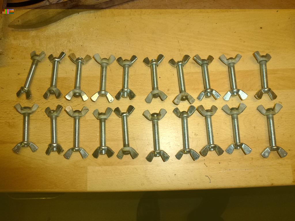

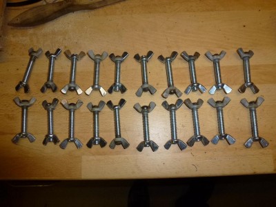

det sidste billed er lidt hjemmesløjd, jeg har taget en 8mm gevind-stang og skåret den i små stykker af 5 cm,
derefter er der svejset en 8mm vingemøtrik fast i den ene ende, og når der så bliver skruet en vingemøtrik på, i den anden ende,
kan vi spænde modulerne sammen, uden brug af værktøj
