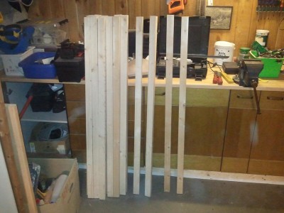

Ben til modulerne
Ben til modulerne
Det var et stort arbejde at slibe alle benene, men nu er det klaret for de næste mange moduler. :-)

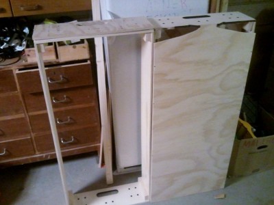

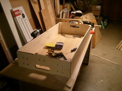

Kasse uden top
Kasse uden top

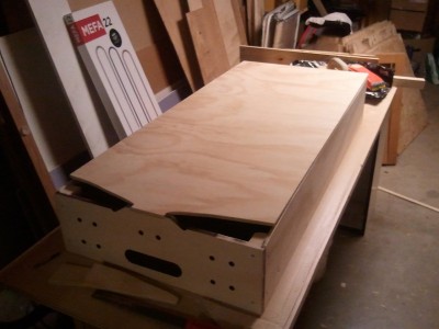

Vores prøvesamling af en modulkasse. Vi udnytter at den ene del af låsemekanismen, som benen sættes fast i, også kan benyttes til støtte i hjørnerne. Da modulet er en fiddle-yard, kommer der en topplade på for yderligere stabilitet. Modulet er et to-sporet modul, derfor den brede indkørsel.
Modulkasse med top
Modulkasse med top
Når pladen er lagt på, forøges stabiliteten væsentligt. Det er planen at alle vores moduler skal have en form for fast bund. På moduler, hvor der ikke nødvendigvis skal være en topplade (strækningsmoduler), sænkes bunden ned i modulet, så der er plads til landskabet, der lægges ovenpå bunden. Jeg forestiller mig en form for skumhalløj, f.eks. flamingo, som underbygning på landskabet. Det har jeg god erfaring med fra dioramaer.

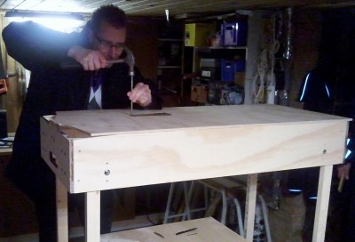

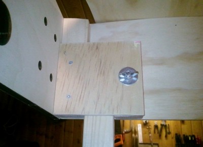

I går kom vi længere med vores modulbyggeri. :-) Endelig! Vi har fået samlet den første prototype og monteret benlåse til benene. Som I kan se på billederne er benlåsen en simpel "klemme", der klemmer benet fast med en plade og en skrue. Det fungerer ganske fortrindeligt og er overraskende holdbart. Ideen har vi fået fra FREMO-træf, hvor vi har set lignende løsninger.
DMJU's formand banker skinnesøm i - selvom dimensionerne kan diskuteres - vi nænnede ikke at nævne noget... ;-)

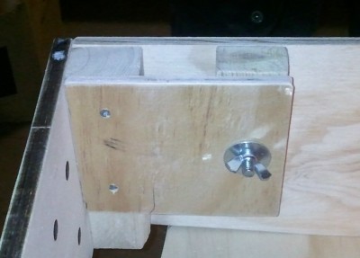

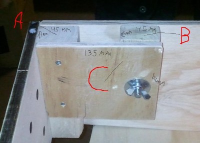

Her følger nærbilleder af "benlåsen". Vi mangler at montere en stopklods, der beskytter modulet mod "gennemgående" ben. Alle vores moduler får fast bundplade, men afhængig af pladens placering, vil nogle moduler have behov for en stopklods.
Benlås med ben monteret
Benlås uden ben
Benlås uden ben
Næste projekt bliver at samle flere moduler. Modulet på billedet er den prototype, der skal danne grundlag for resten af modulerne. Vi har bygget en benlås, der kan fungere på alle de modultyper vi har i støbeskeen. Således skal vi kun opfinde én låsemekanisme og skære én type ben, det letter byggeriet væsentligt.

Kunne du ikke fortælle i detaljer om ben og benlåse. Der er ganske vist nogle billeder, men du fortæller også at I har ændret udførelsen. Dimensioner, benlængde, justeringsmulighed etc. Er der ben i alle fire hjørner af et modul, eller kun i to? Støtter to nabomoduler på hinanden, hvordan samles modulerne, og hvordan styres modulerne i forhold til hinanden?
Fortæl gerne om jeres erfaringer med udformningen.
Jeg har fire moduler som jeg skal have sat ben på, jeres løsning synes at have nogle fordele.

det skal jeg da gerne uddybe
man kan købe flere forskellige profiler til ben, men indkøbsprisen er høj pr meter,
så jeg købte nogle høvlede reglar på 45 x95 mm og savede dem af i længden 1300 mm,
så er der lidt af save af, men hellere lidt for lang end mangle 5 mm.
af dem har jeg skåret 3 ben på min rundsav, så de er 29x 45mm, derefter er slebet med sandpapir, så vi undgår splinter i fingerne.
det har holdt prisen på et ben nede på omkring 6-7kr pr ben.
selve længden af benene afhænger af højden på siden af modulet, skinneoverkanten er altid 1300mm,
vores stationmodul er ca med sider, toppladen og tilligskinner omkring 200mm høje, så benene bliver omkring 1200mm høje
vi har sat et ben i hvert hjørne af modulerne, så de kan stå selv, når der skal arbejdes på dem,
når vi sætter flere moduler sammen, kan de næste moduler godt nøjes med 2 ben, men vi har 4 ben til alle modulerne
i hjørnet af hvert modul, har vi brugt en af lægterne 29x 45mm og skåret den i næsten samme længde, som siderne af vores moduler
vi har ikke limet, men skruet skruer i de 2 sider, som klodsen (A) støder op til,
til klods (B) har jeg også skåret en høvlet regla 45x95mm op, i dimisionerne 45x 25mm
så er der ca 4 mm gab, til at spænde benet fast med,
og skåret dem af i længden 120mm og monteret den på siden af modulet i en afstand af 45mm fra klods (A)
på de første moduler har vi boret hul 8mm. hele vejen igennem modulside, klods (B) og krydsfineren og monteret en bræddebolt 8x60mm
men nu er vi gået over til, kun at bore igennem klods (B) og krydsfineren
og montere bolten 8x50mm, så bolthovedet er skjult mellem klodsen og modulsiden
selven bolten sidder 60mm oppe af siden, målt fra bunden og 115mm fra fra endestykket af modulet, målt indvendig
vi vil montere en stopklods i toppen af klods (B) som rager ind over hullet, så benet ikke ryger op gennem bunden af modulet
på denne her måde kan vi justere højden af benene med 30 mm, så modulet altid kan stå vandret.
selve modulerne samles med 8x40mm bolt, 2 spændeskiver og en vingemøtrik,
de bliver monteret 3 steder, en lige under sporet og en i hver side
der er flere steder i de fremo modul-ender vi benytter, hvor der boret 12mm huller,
dette giver mulighed for, at modulerne kan justeres, så sporet passer perfekt sammen.
