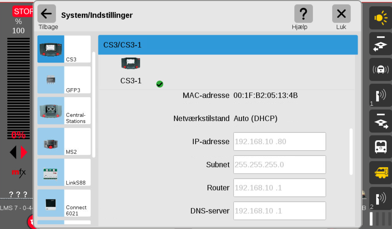

På din CS3 har du også en ip-adresse, den står under indstillingerne for netværket ("Ethernet") i CS3. Her et eksempel fra min CS3.

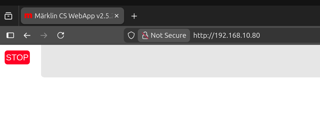

Den adresse, taster du ind i adressefeltet i din webbrowser (f.eks. Google Chrome) og så skulle du gerne se din CS3s web interface.

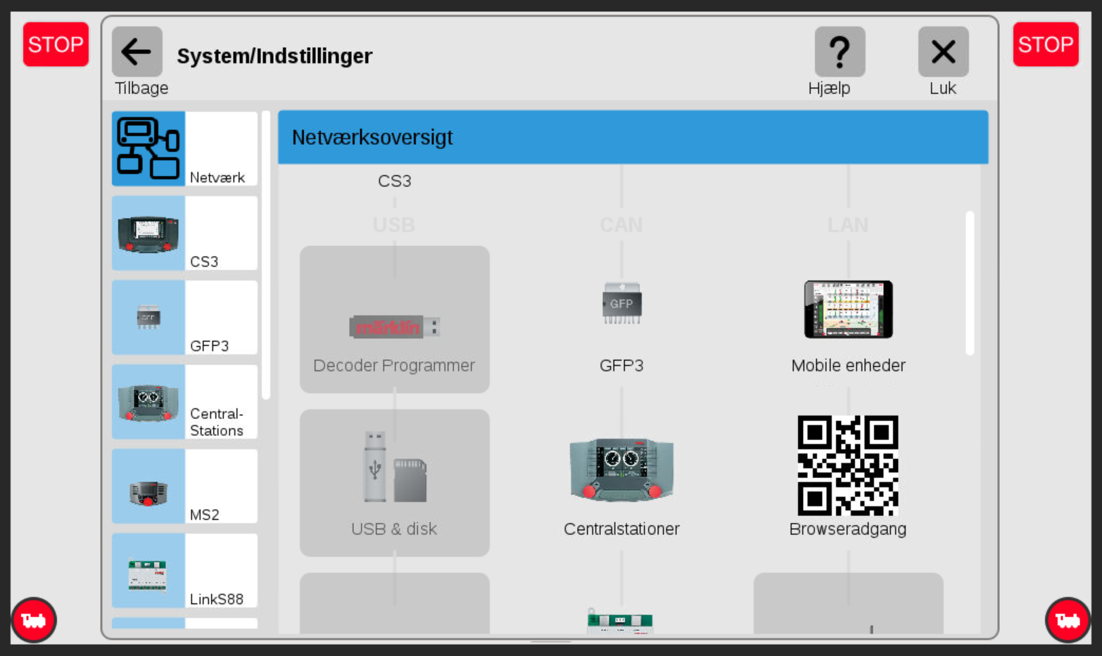

Du kan også bruge netværksoversigten i CS3 og scanne QR koden med din mobiltelefon, og komme ind på CS3'eren den vej. QR koden er forskellig fra CS3 til CS3, og vil altid sende dig til den aktuelle ip for netop din CS3. Derved sparer du gætværket.
