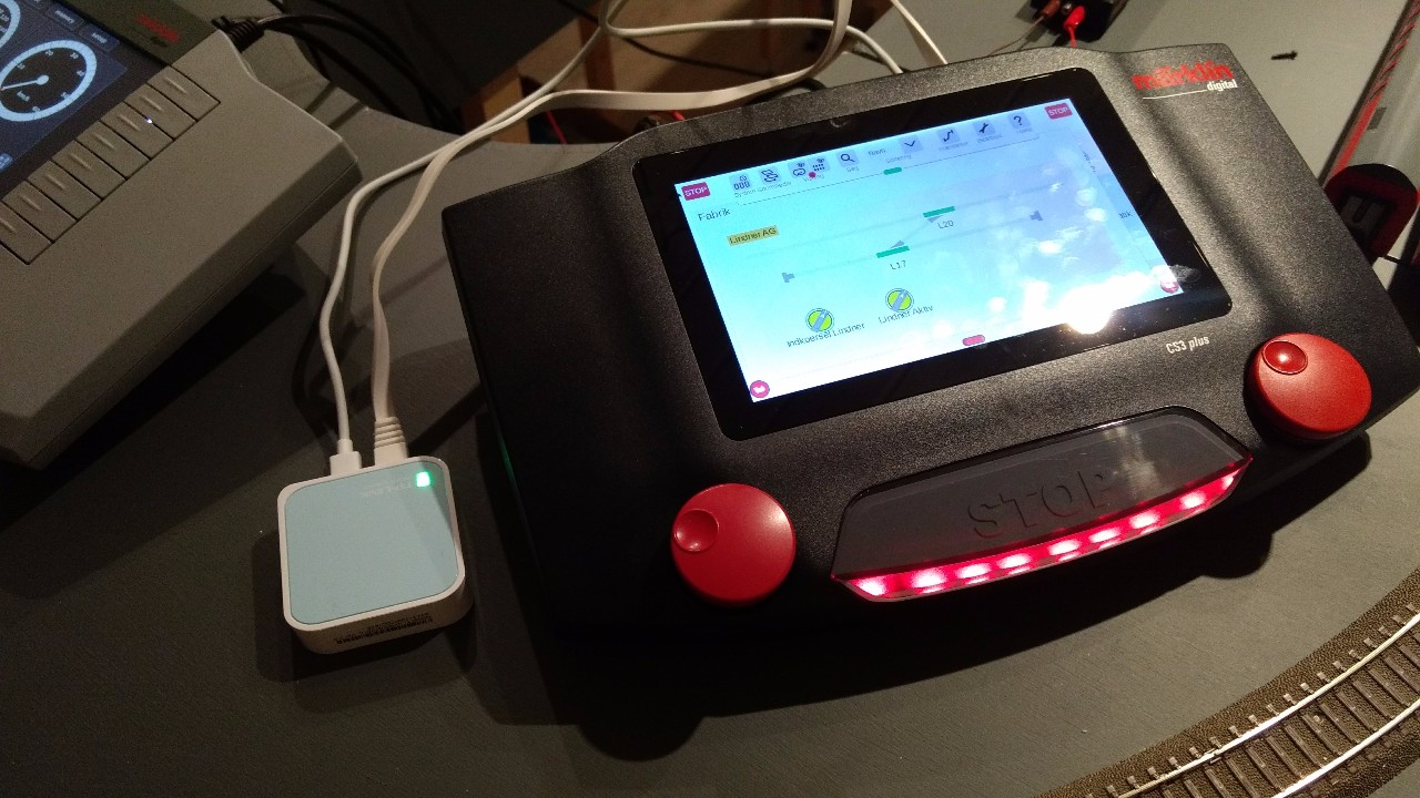

Her er nogle billeder af min Central Station 3 med TP LINK routeren sat til.

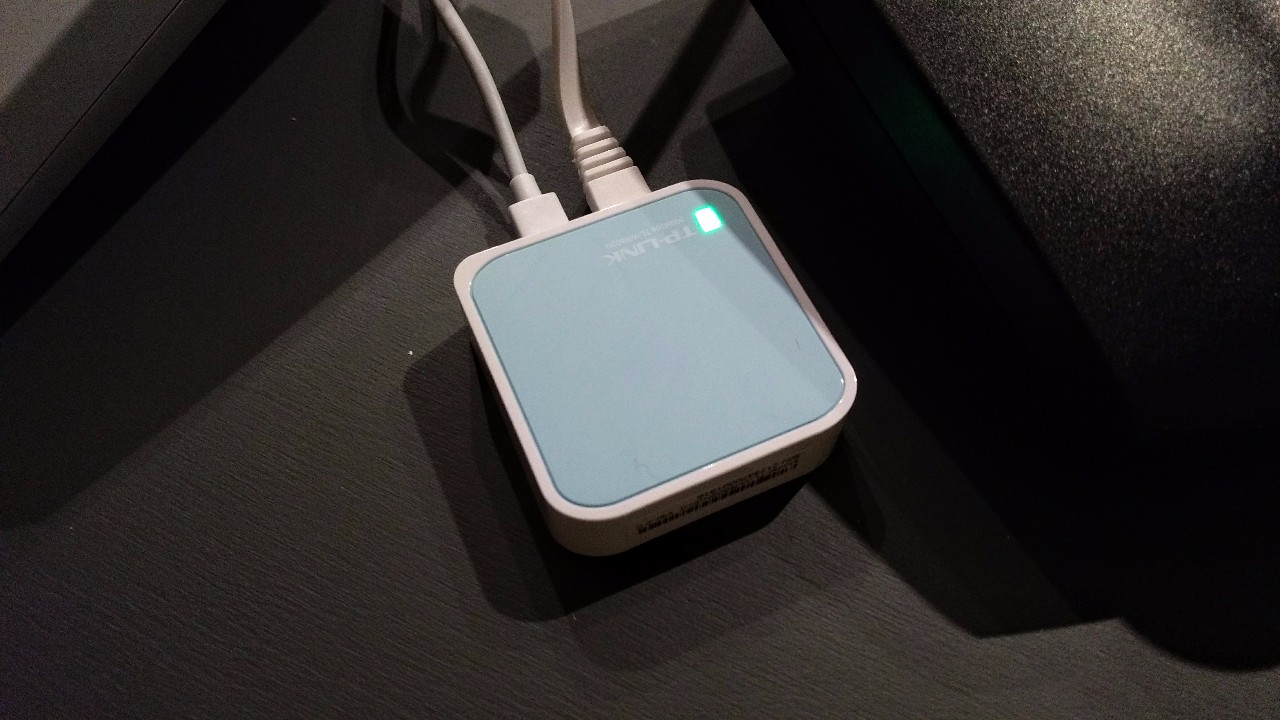

Routeren er meget lille kun 5 x 5 cm.
Her ses routeren ved siden af en CS3

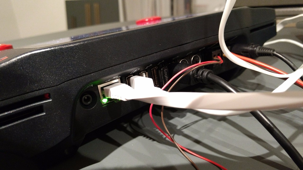

På bagsiden af CS3 er routeren forbundet til netværksstikket og til USB-ladeporten så den får strøm.
TP LINK routeren er nok den fedeste lille gadget jeg er stødt på længe. Giver det anledning til spørgsmål, så hold dig endelig ikke tilbage! :-)

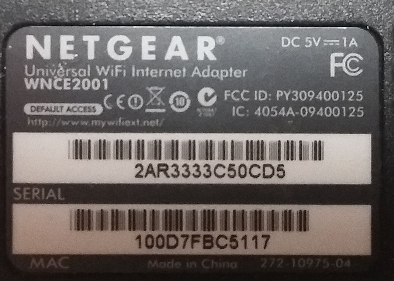

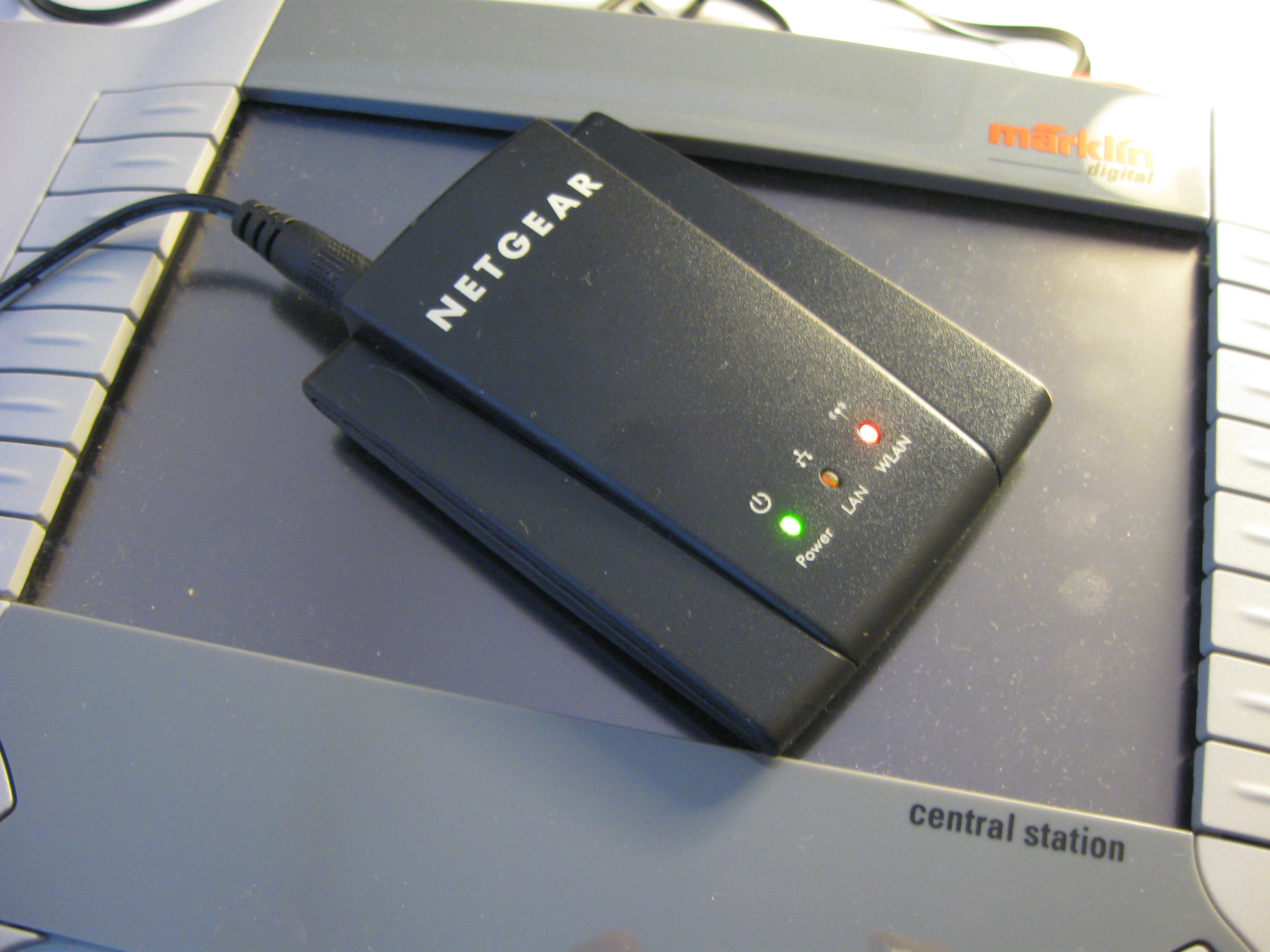

bygger01 skrev: 04 dec 2017, 21:26 Ved du om dimsen også virker på CS2 ?
Fristende i stedet for mit kabel, der giver problemer.
Jeg har i en del år brugt denne til min CS2. Det virker fint

Har den et nummer ?

bygger01 skrev: 05 dec 2017, 12:47
Har den et nummer ?
Det finder jeg ud af i aften :)
Du kan se svaret senere!!

bygger01 skrev: 05 dec 2017, 12:47 [
Har den et nummer ?
Her er et billede af bagsiden, men husk at dette er en gammel sag - og jeg tror ikke den kan hamle op med Sørens ide. Jeg viste den kun for at fortælle at jeg har brugt en lignende løsning på en CS2 i en del år :)

Prøvede at søge på EBay, og de priser, som dukker op, er væsentlig højere end Sørens model.

Hvis den er så gammel som Henrik siger, så skal du ikke købe den. Med den slags teknik er det bedst kun at købe nyt.
