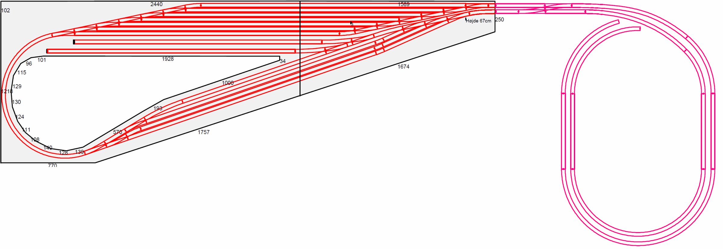

Jeg er i gang med at anlægge min opstillingsbanegård (Peco H0) og har lavet denne som vendesløjfe - hvilket jo indbefatter behovet for et vendesløjfemodul.
Men normalt skal disse jo trimmes efter strømtræk, så hvad gør man, når denne vendesløjfe samtidig er opstillingsbanegård hvilket vil sige, at belastningen jo er varierende efter, om der holder maskiner med tændt lyd etc. allerede. Kan I anbefale et modul, der vil være velegnet til denne konstellation?
Er der evt. en særlig god måde, jeg bedst kan forbinde vendesløjfemodulet, så den mest stabile drift opnås?
Jeg har vedhæftet en sporplan over opstillingsbanegården.
På forhånd tak for hjælpen :)
Skematisk tegning af opstillingsbanegård

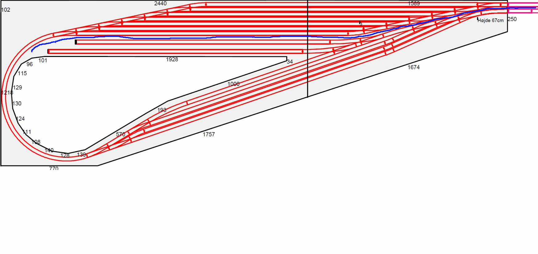

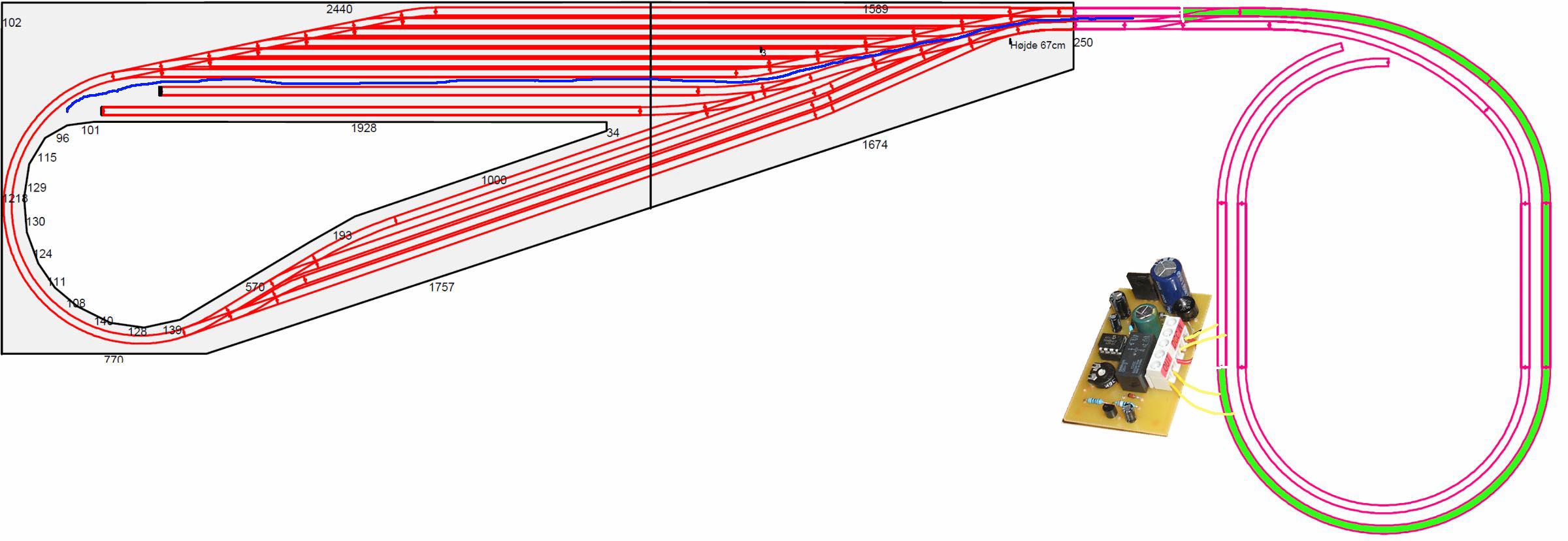

Du tager et helt almindeligt vendesløjfemodul og slutter det til ydersporet i helix, frem til og med første sporskifte i transversalen. Strækningen skal blot være en smule længere end det længste tog der kommer forbi.

Du skal lade være med at lade dig "forblænde" af vendesløjfen i sig selv. Det er ikke det at sporet drejer der gør at kortslutningen opstår, men det at du forbinder sporet der drejer, med sig selv.
Vi "brækker" lige din bane ned i småstykker:
1. "Vendesløjfen" uden sporskifte.
Se, det er bare en ligeud strækning, der drejer lidt. Her er der intet problem.
2. Sporene ud til "omverdenen".
Et par parallele strækninger, der ingen "skade" gør.
3. Transversalen.
Det er her "kortslutningen" opstår, dybest set er det kun den ultrakort strækning mellem de to sporskifte, der skulle være forsynet med et vendesløjfemodul, men sporet der forsynes af vendesløjfemodulet skal være længere end det længste tog for at fungere.
Derfor har vi
4. "Løsningen"
Det grønne sporstykke forsynes gennem vendesløjfemodulet og der isoleres mellem de 2 sporskifte i transversalen, samt for hver ende af den ligeud strækning der er farvet grøn.
Okay. Det ser fornuftigt ud. Men det må vel kræve, at transversalen isoleres fra omverdenen for at virke, eller?
