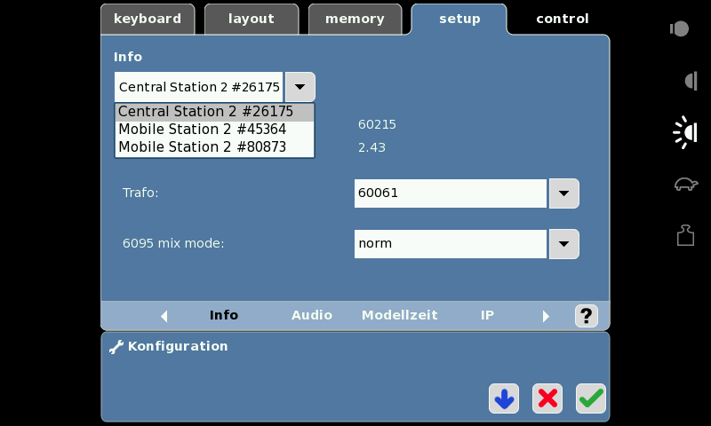

3. Når din CS2 er genstartet tilslut da problem-MS2'eren. Husk at MS2 starter med nødstop tændt. Den dukker ikke altid op i listen af aktive enheder, hvis nødstoppet på den er trukket. Selvom knappen ikke lyser på din MS2, tryk da på den alligevel.
4. Gå nu ind i Setup -> Info. Her er en rullemenu som viser hvilke enheder der er sluttet til. Her skal du se om din MS2 er på listen.

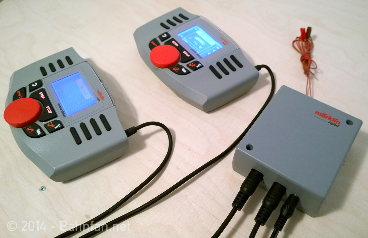

Hvis din CS2 kan se din MS2 er den ikke helt død. Har du evt. flere MS2 kan du måske få den anden MS2 til at opdatere den døde MS2 ved at tilslutte dem begge til din Digital Connector Box (#60113) og bede den gennemtvinge en opdatering. Dette sker udenom din Central Station.
Du kan også prøve dette selvom din CS2 ikke kan se din MS2. Det er muligt at det vil virke.
