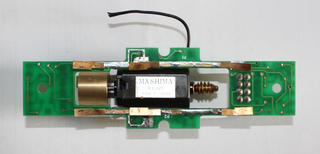

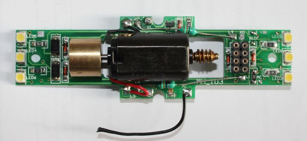

Jeg har vedlagt et par billeder af printkortet – et fra oven og et fra neden.

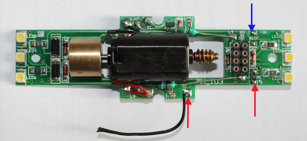

Jeg har lige lagt 3 pile ind på dit billede. Først og fremmest skal ledningen fra print til slæbesko fjernes (den røde pil til venstre), herefter flytter du 0 ohms modstanden fra placeringen ved den nederste røde pil op til den øverste blå pil.
Kigger du på silketrykket på printet kan du se at der står AC ved den position, hvor du skal fjerne modstanden og DC ved den, hvor du skal montere den igen.

Det virkede ikke rigtigt. Der er en kortslutning ved den løsning og strømoptagningen på højre og venstre hjul er stadigvæk elektrisk forbundne.
Jeg er med på at ledningsstumpen fra midterlederen skal fjernes.
Der hvor jeg fra-loddede modstanden står der ikke AC men L4 (AC står der istedet for på loddestedet lidt til højre derfor). Der hvor du foreslog at jeg flyttede modstanden hen står der R1DC.
Har du et andet forslag eller tror du der er et eller andet jeg har misforstået.
Vh
Hans Peter

Jeg skal lige sikre mig en ting.
Den modstand jeg taler om, er den lille sorte firkantede smd modstand der står 000 på.
Er det den du har flyttet?
Og - hvad stod der under den?

Jeg tror egentligt at jeg havde gjort det rigtigt første gang men blot udført det ret dårligt. Der var faldet en klat loddetin på et uheldigt sted og jeg er ikke sikker på at der var ordentlig kontakt i den ene ende af modstanden. Jeg var ikke glad for at skulle lodde så lille en komponent med en alm. 15W Weller loddekolbe men det lykkedes da til sidst.
Det korte af det lange er at nu virker den - begge retninger med korrekt lysskift. Jeg skal have kigget på strømoptaget da det ikke virker for stabilt. Som tidligere AC-model har den hæfteringe på en aksel men jeg kan også være kommet til at vrikke med et af strømoptagene.
