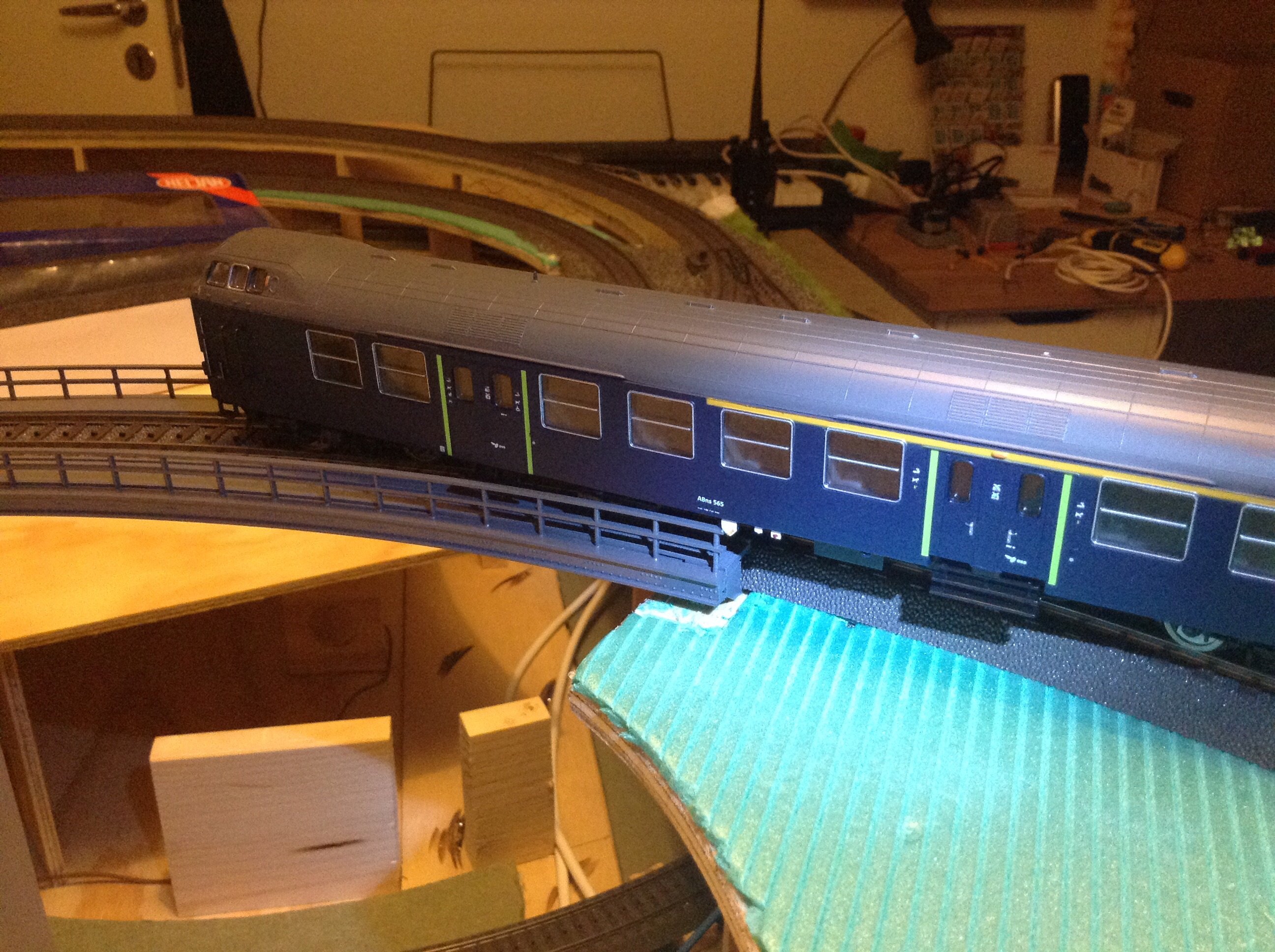

Har fået fat på en Heljan Bn (blå) med styrehus. (+2 uden)
Problemet opdagede jeg i går da jeg skulle teste lidt "el" på banen.
Den rammer på bro afsnittet. Der er hegn på brostykket. (Standard Märklin stykke).
Kurven er R2.
På vognen er der et stykke plastik udsmykning der støder på hegnet. Nu vil jeg ikke bare skære det af, men finde på noget andet. Måske det kan varmes op og bøjes ind.
Nogen der har oplevet samme problem eller har en god ide til hvorledes det kan afhjælpes?

Kaptajn Åbenlys ville svare, at du skal lade være med at benytte små radier som R1 og R2. Det er ikke alt materiale, der er designet til at køre på dem.
Jeg ved godt, at det ikke altid er muligt, jeg er selv bundet af små radier og lever med dem. Jeg holder mig fra materiale, der ikke kan køre på dem. Det er et valg, som jeg kan leve med.
Når alt kommer til alt, så tror jeg ikke du undgår at modificere din vogn, alternativt bygge din bane om, hvis du skal have tingene til at fungere.

Øv, ja det er surt. Banen bliver ikke bygget om.
Måske jeg kan gøre noget ved vognen. Vil dog helst undgå og ødelægge den.

Det kan jeg godt forstå. :)
Prøv at smid nogle billeder op så vi kan se problemet. Så er jeg sikker på, at vi kan finde en løsning.

Okay. Den del ville jeg ikke skære af vognen. Det er synd.
Jeg ville overveje at gøre noget ved rækværket på broen i stedet.

Netop. Så det bare hvordan jeg gøre det. Tænke tænke

Hmmmm, hvis du nu kører den anden vej, ramler trapperne ved midterindgangspartiet så ikke imod også?KBAndersen skrev:Se på billedet.
Var det min bro, ville jeg overeje at fjerne "øverste etage" af rækværket, eller hele broen og erstatte den med en hjemmelavet, med noget nyt rækværk på, der sidder længere ude.
R2 i C-skinner er 437,5mm, skal vi tage den "norm-mæssigt, skal vi have fat i NEM 102, hvor vi læser at fritrumsprofilet (B1) er 48 mm centreret omkring midten af skinnerne (i dit tilfælde midterlederen), eller 24mm til hver side ud fra midten af skinnen.
Kigger vi så på NEM 103, bestemmer os for at vi har en vognlængde der hedder "over 278 mm i længden (vogngruppe C) og går ned i tabellen og ser at til den vogngruppe er mindste anbefalede kurveradius 500 mm og ved den radius er fritrumsprofilet udvidet med 11 mm, så det ender med at være 35mm fra spormidte.
Sjusser vi os så ned til noget mellem 400 og 450 mm radius, skal der lægges cirka 2 mm mere til. Det vil sige at kanten af rækværket skal være mindst 37 mm fra midten af sporet.
Mål......

Sikke en beregning...
Mål fra midterregering til rækværk 27mm

Kurver på broer er ikke nogen god løsning generelt og ikke særlig ofte set i virkeligheden. Måske kunne du ændre sporforløbet lidt, så du får en lige bro.
