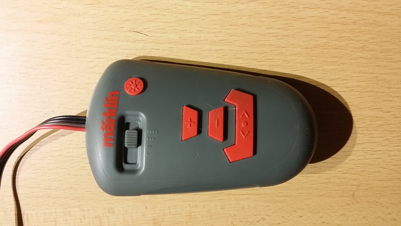

Jeg har købt en af de startersæt fra Aldi, med en controller der kan styre 4 lokomotiver, en plus-minus tegn for gasop-ned og så en retningskifter samt lys.
Jeg har digitaliseret et lokomotiv til DC og decoder-set 60942-60962, men har problemer med at få den sat ind på en adresse, er der nogen der kan hjælpe mig med den??
Desuden faldt jeg over Uhlenbrock Intellidrive Classic 7500, og har digitaliseret yderlige 2 lokomotiver med dem. Det ene lokomotiv fik jeg fint til at ændre adresse. Men det andet vil ikke.
Når jeg sætter controlleren på 1, så kan jeg skifte køreretning samt sluke og tænde for lyset, men jeg kan ike få den til at lave de blink med baglyset efter 8 sek som signalerer at man kan skifte adresse. Hvorfor ikke??

Den medfølgende startsæt simple controller.
Ikke andet, og det burde virke .-)

Det er den kablede controller.
Har vedhæftet et billede på for at knuse al misforståelse :-)
