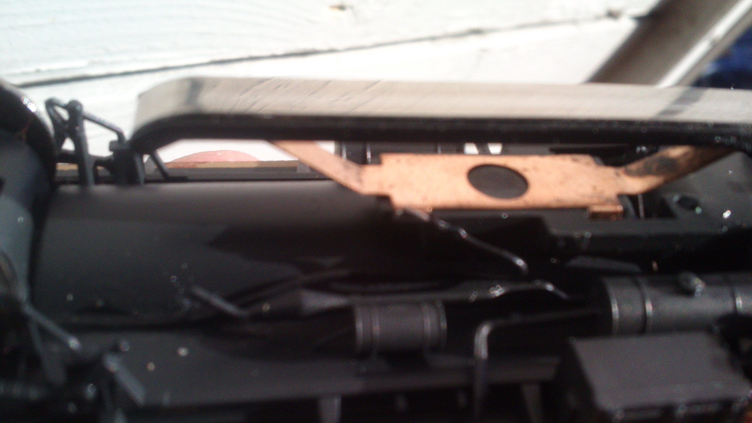

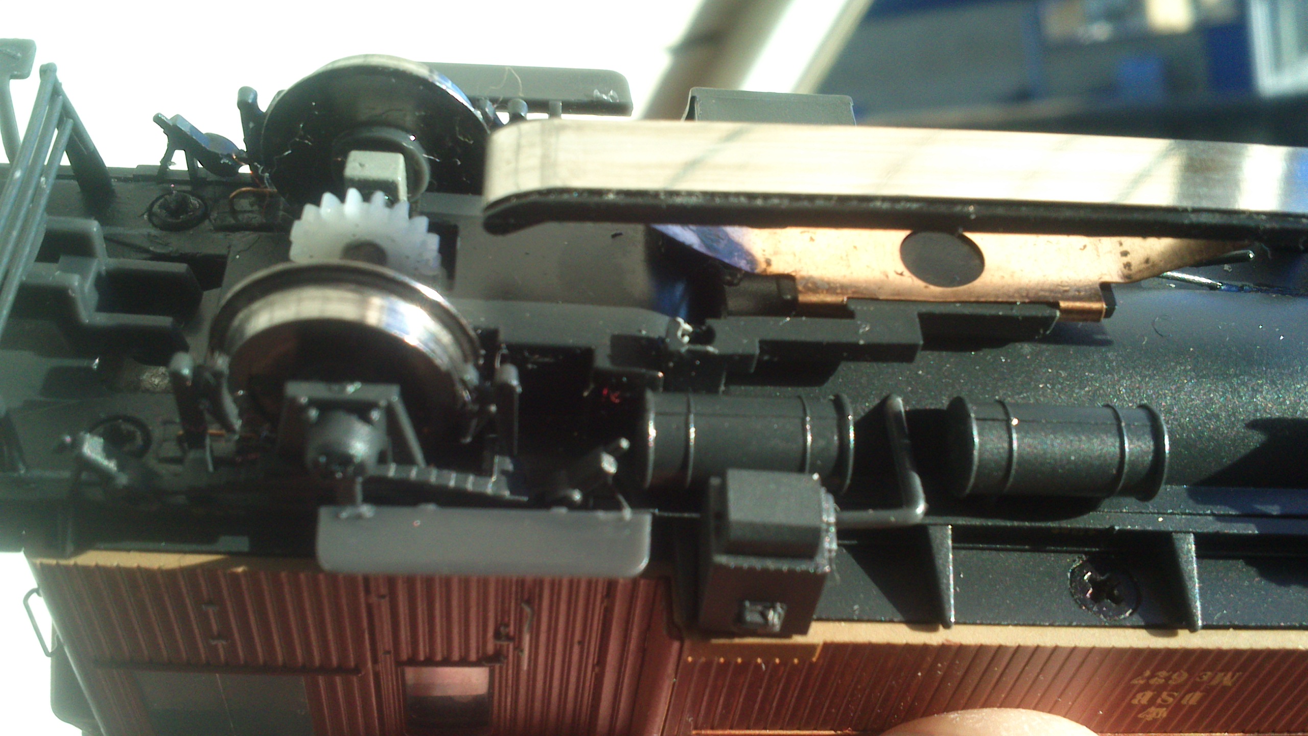

Jeg ved ikke om disse 2 mobilbilleder er til megen nytte? (Jeg har ikke noget egentligt kamera). Holderen kan for mig at se ikke bare klikkes af, men forhåbentlig har nogen haft held af det alligevel.

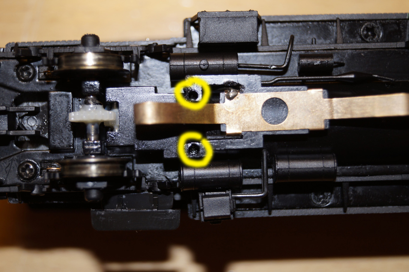

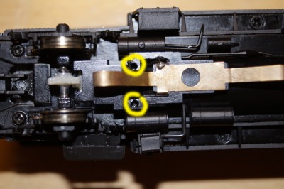

De 2 skruer med gul ring holder den del som slæbeskoen sidder på.disavelo skrev:Hej

Mange tak, Ole. Jeg havde ikke set, at der sad skruer i bunden af de to dybe huller!
