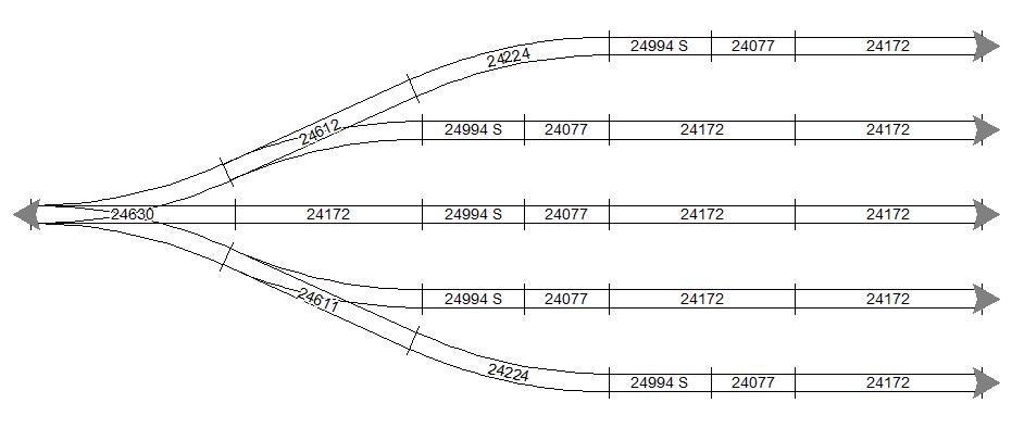

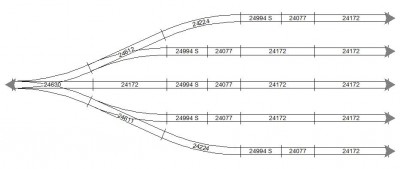

Hej alle,
Jeg har brug for lidt hjælp. Jeg har lavet dette layout i starten af min skyggebanegård, da dette giver de længste spor. Jeg ved godt at dette måske ikke er det optimale. Jeg har prøvet at følge Märklin's vejledning omkring programmering af CS2 vedr. skyggebanegård og kan godt få det til at virke med det setup, men synes ikke jeg kan få det til at virke med trevejs sporskifte. Jeg har indsat kontaktskinner og lavet isoleret spor, som ikke fremgår af tegningen. Nogen som kan hjælpe ?
Et andet måske dumt spørgsmål. Hvis jeg køre med digitale sporskifte, skal jeg vel ikke benytte Märklin K83 decoder eller er jeg helt gal på den.

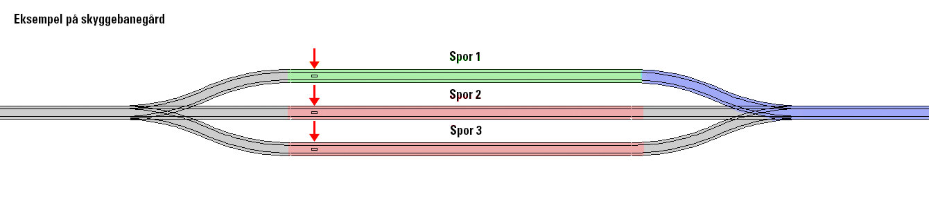

Når du kører 3-skinne har du umiddelbart to muligheder:
1. Den ene benytter kontaktskinner styret af slæbeskoen. Når toget rører kontakten slukker det strømmen til sit eget spor og beder centralstationen tænde strømmen i sporet ved siden af. Centralstationen sætter typisk også en togvej, der leder efterfølgende tog ind i det tomme spor.
2. Den anden mulighed benytter tilbagemelding i stedet for kontaktskinner. Når toget kører ind i et område sker der i princippet det samme som ved ovenstående.

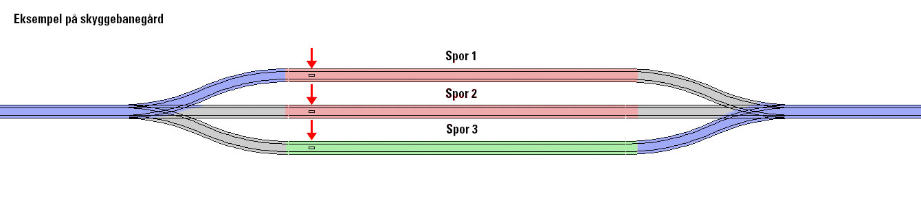

Uanset hvad er teorien den samme: Toget som ankommer skal sende toget ved siden af afsted. Kontaktskinnen i det ledige spor skal ved aktivering stille togvej ind i sporet ved siden af og sende det tog afsted osv. Når du er nået til sidste ledige spor, skal toget i dette spor sende toget i det første spor afsted. Således er cirklen sluttet. Betragt det som et stafetløb der aldrig ender.
Her er et eksempel:
Skyggebanegården har tre spor, men du kan have lige så mange du orker. I eksemplet venter togene i spor 1 og spor 2, spor 3 er ledigt.
Når toget i spor 3 ankommer rammer det kontaktskinnen ved pilen. Når kontaktskinnen rammes skal centralstationen stille togvejen ind i det ledige spor.
På centralstationen benytter du memory-funktionen til at oprette alle nødvendige togveje. I ekstemplet er det tre stykker, men har du flere spor vil det være nødvendigt med flere muligheder. Du behøver ikke lave togveje for udkørsel, her vil jeg blot lade toget tvinge sporskiftet op.
Til styring af kørestrøm vil jeg anbefale en dekoder (f.eks. Märklins M 84 (fireogfirs)). Det er klart nemmest med en dekoder. Du forbinder hvert spor til en udgang på dekoderen og lader sporet få sin strøm gennem dekoderen. I togvejen på centralstationen indbygger du så hvilke udgange der skal tændes og slukkes sammen med hvilke togveje. Du kan med fordel blot lægge informationen ind i togvejen.
Sporskifterne skal selvfølgelig også have en dekoder, her kan du bruge den indbyggede under sporskiftet eller en separat sporskiftedekoder. Det er i princippet ligegyldigt.
Jeg håber det hjælper dig på vej, hvis du har spørgsmål så spørg endelig! :-)

Hej Søren,
Tak for dine svar indtil videre.
Det er en CS2 60215, Software Version 3.8.1 og der er den vedhæftet vejledning jeg har prøvet at følge. Jeg har Märklin digitale dekoder i alle sporskifter.
Hvordan skal sådan et skinne layout laves i CS2 ?

Hej Klaus,
Programmering af trevejs sporskiftet og så det første 24611/24612 under CS2. Hvordan skal de sættes op i CS2 ?

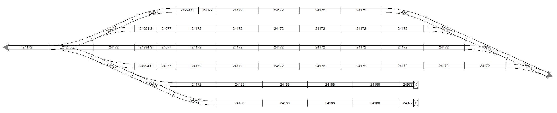

Hej Søren,
Jeg tror desværre jeg behøver lidt mere hjælp.
Hvor skal kontaktskinnerne placeres på de enkelte strækninger ? (Hvis de er i starten af strækningen, ændres den næste togvej jo med det samme)
Jeg kan simple hen ikke få min togveje (Menory på CS2) til at makke ret, men hensyn til hvordan de skal laves. (Hvordan skal sporskifterne står o.sv.)
Der køres ind fra venstre mod højre.
Den endelige skyggebanegård ser sådan ud.
