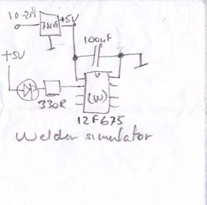

Se diagrammet her..
Her er den så.. meget simpel..
