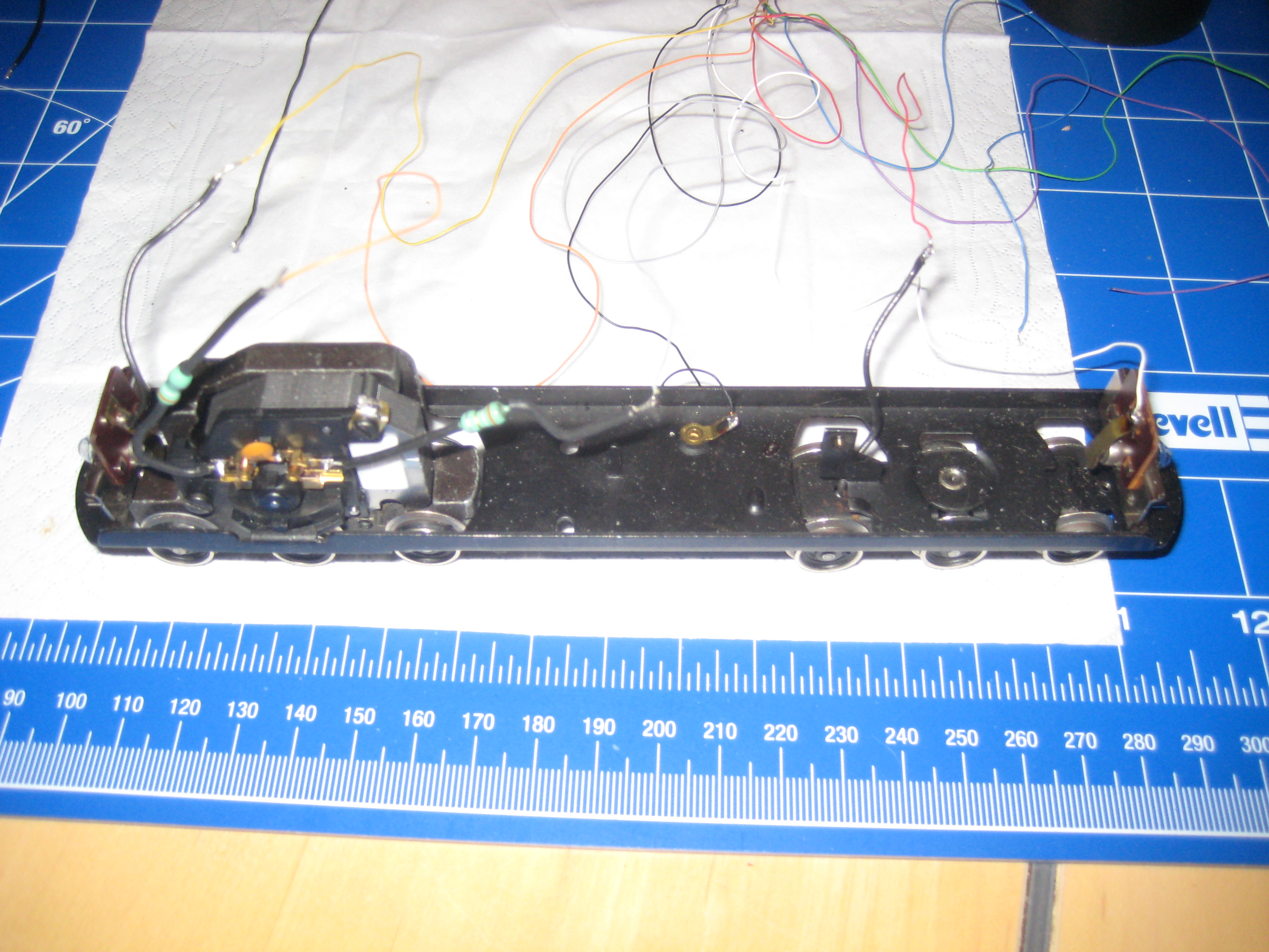

Hej alle sammen
Er der nogen som tilfældigvis ved om der eksisterer en anden vejledning til ovennævnte produkter, da efter at have fulgt vejledningen som medfølger minutiøst, i ombygningen af min "gamle" MY'er har jeg kun opnået at lyset blinker. CS2 fandt MY'eren men ingen reaktion vedr. kørsel overhovedet.

Märklin katalog nr 3067, mener jeg.
Har ombygget motor med artikelnr. 60944, efter den obligatoriske rengøring.
og som decoder 60962
Har kigget på billeder af 60962 på nettet, hvor det ser ud til der er 10 ledninger, på min er der kun 9, den brune mangler tilsyneladende.

Moin dér!
Der er 9 ledninger på 60962.
grau - Motoranschluss 2
schwarz - Stromabnahme links
weiß - Beleuchtung vorn
grün - Funktion 1
blau - Gemeinsamer Leiter für Beleuchtung
gelb - Beleuchtung hinten
rot - Stromabnahme rechts (Mittelschleifer)
orange - Motoranschluss 1
violett - Funktion 2
Den violette bruger man typisk ikke, så den bliver ofte ikke forbundet til noget.
Det kunne være fedt, hvis du lagde et par billeder op at den monterede dekoder. Så kan vi måske se, hvad der går galt.

Mojn Søren.
Beklager der varede noget tid, men kræfterne rakte ikke, men nu går det igen i ca 14 dage.
Hvorfor er det NEM farvekoden der er gyldig og ikke Märklin's*?
Skal selve motorblok ikke have Stel?
grøn, blå og violet ikke i brug.
ellers er resten sat iflg farveskema.
har taget billeder og prøver at få dem herind.
