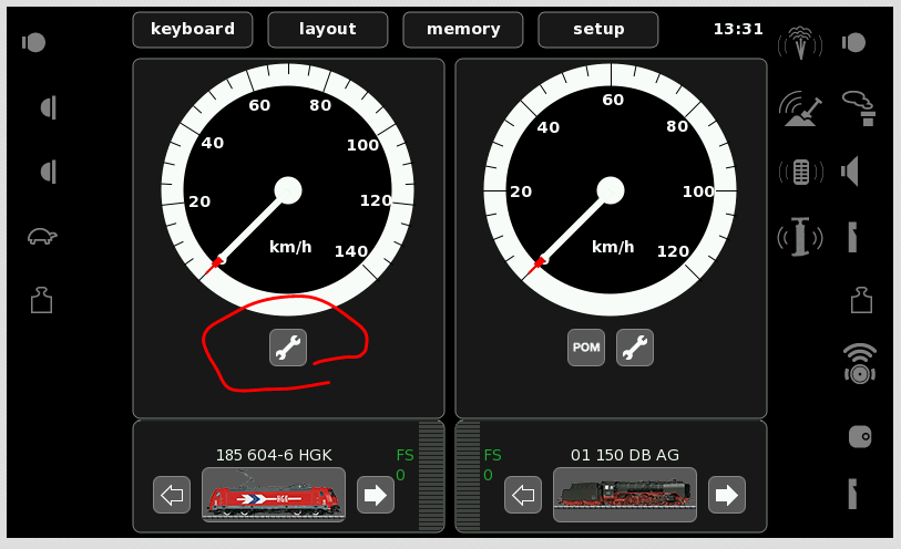

Først skal du gå i redigering af dit lokomotiv. Tryk på den lille skruenøgle.

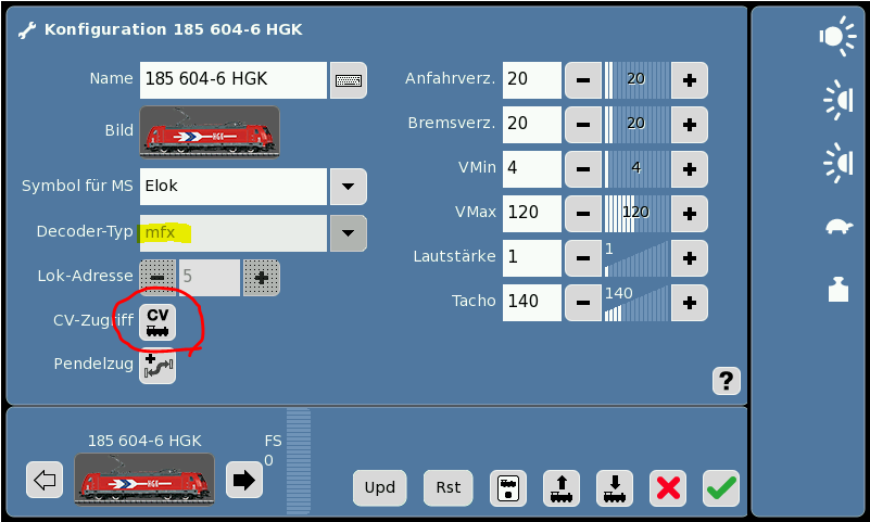

På setup-skærmen kan du allerede røre ved funktionerne, men da det er functionmapping skal du ind i CV-listen. Tryk på CV-knappen.
Bemærk: Jeg antager at du har valgt mfx som protokol for din mSD. Da du kører CS2 og da det er en mSD er det klart at anbefale for maksimal programmeringsglæde af dekoderen. Vi kan sagtens lave det samme med DCC, men det er meget nemmere med mfx.

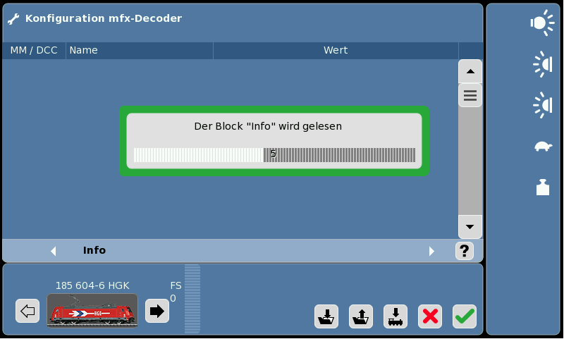

Nu indlæses værdierne for mfx-dekoderen. Giv den et par sekunder.

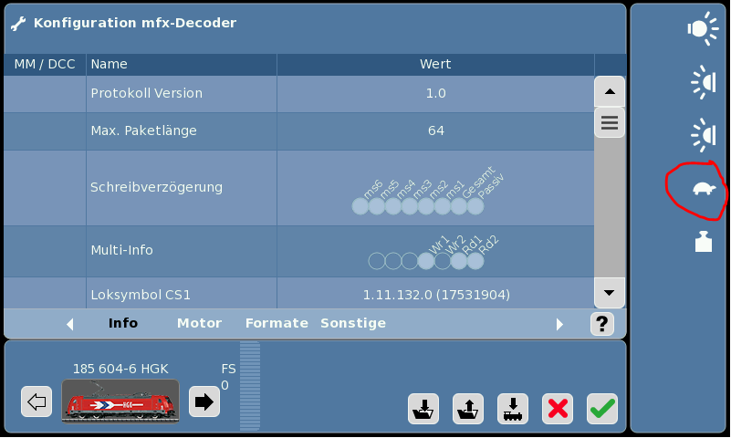

Når listen er indlæst kan ud igen vælge funktionerne i kolonnen til højre. Jeg vælger her "skildpadden" da det er rangergang jeg vil redigere. Du kan f.eks. vælge din kulskovle-knap.
Nu hentes egenskaberne for funktionen - og allerede fra mit skærmbillede kan du måske gætte dig til resten, hvis ikke, så kommer lige lidt ekstra forklaring. :-)

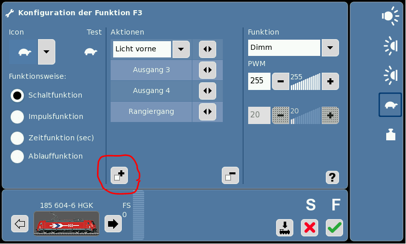

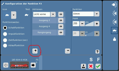

Du kan tilføje flere funktioner til aktivering fra samme knap. Dvs. du trykker på tilføj-knappen og vælger den funktion der skal aktiveres ved tryk på knappen. I mit tilfælde skal der ved rangergang ske fire ting:
1. Lyset skal tændes, hvis det ikke var det i forvejen
2. Forlyset skal tændes
3. Baglyset skal tændes
4. Rangergang skal aktiveres.
Ved dig skal du vælge kulskovle-lyden og funktionsudgangen for fyrkassse-funktionen.
Det er såmend det. Du kan teste funktionen med test-knappen (øverst til venstre), og når du er tilfreds kan du gemme det hele i dekoderen. Done! :-)
