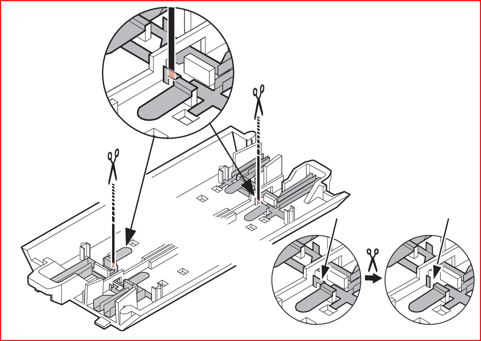

det kan lade sig gøre, jeg ved Bahnfahnnet, har lavet nogle spor og sporskifte om
du skal klippe forbindelsen, som er mellem skinnerne
kig på dine Trix skinner og så Mârklin skinnerne
det kan lade sig gøre at fjerne midterlederen, men prøv dig frem på en enkelt skinne

Hejsa Brian
Det er ingen problem, som den anden Søren skriver. :-) I tråden om mit modulanlæg kan du læse hvordan jeg har gjort på midterleder-delen af mit anlæg: http://baneforum.dk/viewtopic.php?f=3&t ... t=30#p7477
Farven på Märklins ballast er mørkere en Trix ballasten, men det er til at leve med.
Du kan konvertere alle kurver og lige skinner, endda de slanke krydsspor. Se evt. min artikel om emnet: http://railway.zone/post/Build-Your-Own ... ix-C-Track
Sporskifter bør du ikke konvertere. Det kan lade sig gøre, men der er mere i det end "bare lige". Bemærk i øvrigt at Märklins hjertestykker er plastik, hvor Trix hjertestykker er metal og polariserede.

Har kun tænkt mig at "fixe" de lige skinner , jeg står og mangler lige skinner, har en ven har mange Märklin c-skinner som han ikke bruger , så det kunne være en win/win , han kommer af med dem ,og jeg får dem jeg mangler .
Så hvis jeg har forstået det rigtig , der skal bare lige et par " snip , snip " til for at konverterer skinnen til DC ??
Brian
Brian
Nippon Model Railroad Society.
Japansk H0.
Digital og analog.
Trix C-skinner.
Re: Dumt spørgsmål: Trix Cog Märklin C skinner
Yup! Det er alt hvad du behøver. Husk begge ender af skinnen. :-) Midterlederen kan du jo bare lade blive sidende...domino skrev:Så hvis jeg har forstået det rigtig , der skal bare lige et par " snip , snip " til for at konverterer skinnen til DC ??

@Brian
Midterlederens punktkontakt har form af et "spar" (som på et spil kort). Den bliver trykket gennem ballasten og holder sig selv fast med modhagen. Ved at klippe alle punktkontakterne over, kan du trække midterlederen ud fra neden. Du er dog nødt til at klippe punktkontakterne først, da du ellers vil ødelægge skinnen. Herefter kan du lappe hullerne med plastikfiller (alle modelflyfolk kender den slags). Revell sælger noget og Vallejo har også en tube. Herefter kan du male svellerne i en passende farve.
Der er gode rabatter at hente på Trix C-skinner fra skraldede startsæt, så dine skinner skal næsten være gratis før ovenstående stunt kan betale sig. I min artikel om krydssporet, kan du se hvordan det kan se ud når midterlederen er fjernet.
