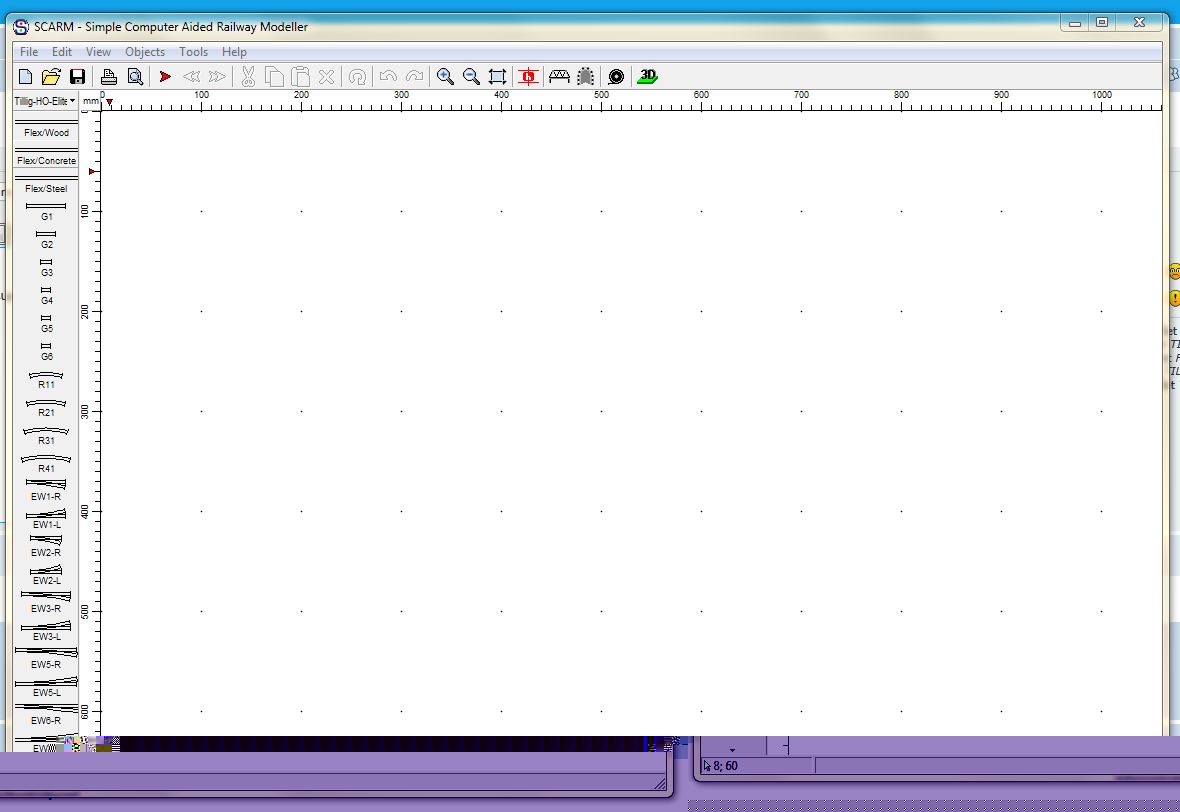

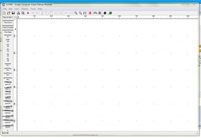

Når du først starter SCARM mødes du af et blankt papir og en række skinner i menuen til venstre. Du starter planlægningen ved blot at trække skinnerne ind på papiret og forbinde dem.
SCARM når programmet er åbnet

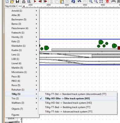

SCARM leveres med skinner fra stort set alle producenter jeg kender til, det gør det nemt for alle at være med. Jeg har testet SCARM med Tillig Elite skinner og med Trix C-skinner (samme som Märklin C-skinner), geometrien er præcis.
SCARM indeholder skinner fra næsten alle producenter

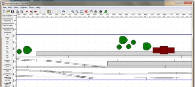

Du har mulighed for at pynte din sporplan med små kasser, som kan illudere huse. SCARM har ikke et decideret katalog over huse, men jeg synes ikke det er et problem. Du kan tegne et rektangel og bestemme højden på kassen. Herefter kan du bede SCARM sætte et tag på kassen og det er så et hus.
Sporplan i SCARM
Sporplan i SCARM
SCARM kan også tegne træer, små buske og lygtepæle. Perronerne på billedet er lavet af rektangler med lav højde og uden tag.
