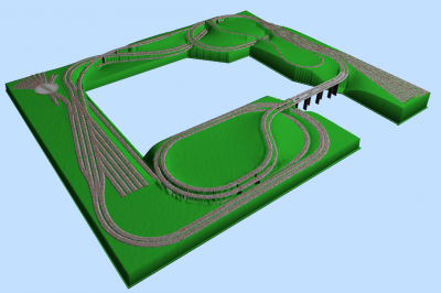

Hej alle sammen.
Fik et venligt tip om at jeg skulle prøve i dette forum også :-)
Nu nærmer tiden sig til at det er min tur til at gå igang, 150m2 renoveret og 75 m2 bygget til på lidt over et år, og nu kommer guleroden så til mig.
Det sidste der skal renoveres er rummet til kælderprojektet :-) :-) :-)
Jeg har (syntes jeg selv) lavet en god sporplan, anlægget er i tre niveauer, den høje side (højre) skal være østrig og den lave side (venstre) skal være danmark, tyskland ligger et sted midt imellem og jeg har en skjult fiddelyard under venstre side.
Jeg har dog lidt brug for at der kommer nye øjne på sporplanen som måske kunne komme med en drøn god ide, men den østrigske og den danske banegård skal være brugbare til lidt rangering.
Skinnetypen er PIKO A.
Håber der er nogen ude i universet der har lyst til at hjælpe mig på vej.
Mvh Frederik

Hej Frederik - og velkommen til :-)
Når jeg kigger på dit layout vil jeg starte med at par spørgsmål:
Hvor lange tog har du tænkt dig at køre med?
Som jeg ser det kan du køre med 80-90 cm lange tog...... Det er en MZ med 2 personvogne i fuld længde.
Vil du have automatikstyring (computer eller lignende)?
Fiddleyarden - er det korrekt at den ikke er med i sporplanen?
(fedt for øvrigt du har lavet den i scarm, jeg kan hive den ind i 3D visning og se det hele....)
Broen.........er du helt sikker på at du vil have den?
Grunden til at jeg spørger er at vi på "min" modelbane efter mange års "kravlen under" endeligt har fået bygget om, så vi er sluppet af med "kravleriet". Det er en kæmpe lettelse!
Var det mig der havde 4,5x3,7 meter havde jeg klart bygget et "rundt langs væggen anlæg" som det du har gang i, men det blev helt klart som et "foldet kødben" med en lang strækning rundt der ender med at forsvinde under jorden og vende rundt der (evt lave det som en stor lukket sløjfe hvor det kører ned i den ene ende og op igen i den anden.

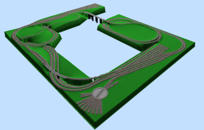

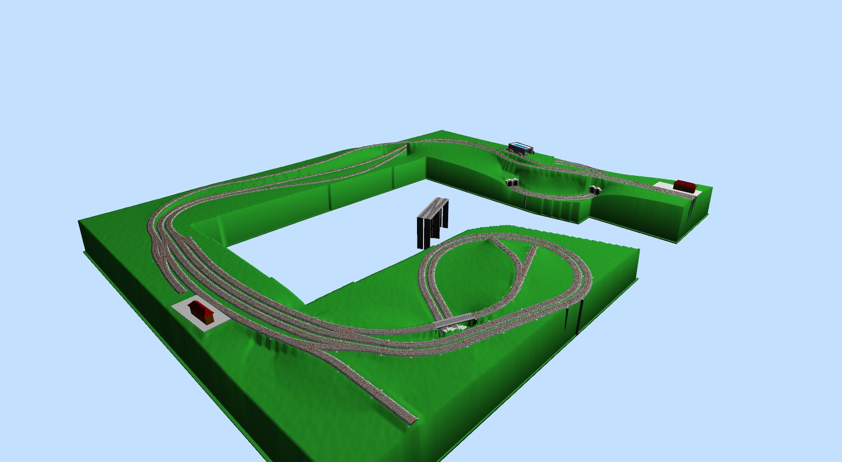

Jeg har strikket et forsøg sammen til dig, bare lidt retningslinjer, men grundprincippet er tosporet hovedbane med afstikker til enkeltsporet sidebane. Jeg har (endnu ikke) lavet underetagen, men sporene derned.
Venstre side er hovedstationen, med sidebanene gående ud fra øverste venstre hjørne og trafik til et par virksomheden nede i "kørrundhalløjet" i bunden.
Toppen er ren strækning, hvor sidebanen hæver sig, mens hovedbanen lige så stille går nedad. Der er med vilje lavet lidt afstand mellem hovedsporene, sådan lidt "Lindenborg ådal" eller lignende, med god plads mellem sporene.
I højre side, forsvinder hovedsporet, mens sidebanen ender i sin lille station, med mulighed for omløb af gods/ranger, hvorimod skinnebussen bare kører til stationen.
De to sporskifte i midten er bare "hjælpeværktøjer" jeg bruger til at flytte lidt rundt med, når jeg skal have god sporafstand.

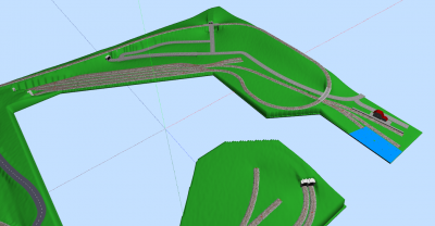

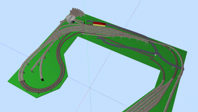

Re: Kælderprojektet layout hjælp søges
Indlæg af Frben »
Så er jeg kommet så langt, og sys det begynder at se ganske fornuftigt ud.
men hvad siger i til det?

Indlæg: 4857
Det ser da ganske fornuftigt ud. Formoder at de to spor der ender blindt under banen skal føre ned til en opstilling - men har du styr på sporforløbet til det også?
Drejeskive og remise stikker lidt ud. Ser vi rent forbilledemæssigt havde man kun sådan noget på store stationer.
Indlæg af Frben »
Hej Klaus.
det er helt korrekt med de to spor under banen. det ene går fra den ene station til den anden og det andet går ned til en fiddelyard med manuel udtrækning, så jeg kan have alle togstammer holdende der. det fylder mindst er kræver mindst.
Drejeskiven er tegnet ind kun for at jeg har et sted at opbevare mine maskiner.
Scarm pdf ligger under billederne.
nu kommer så næste spørgsmål.
Findes der en måde til at lave blokstyring på, i nem format med at lokomotiv kører ind på en strækning, aktiverer en reed kontakt, lukker for strøm på skinnestrækning bag lokomotivet, og når den forlader strækningen aktiverer den en reed og tænder for strømmen igen?
