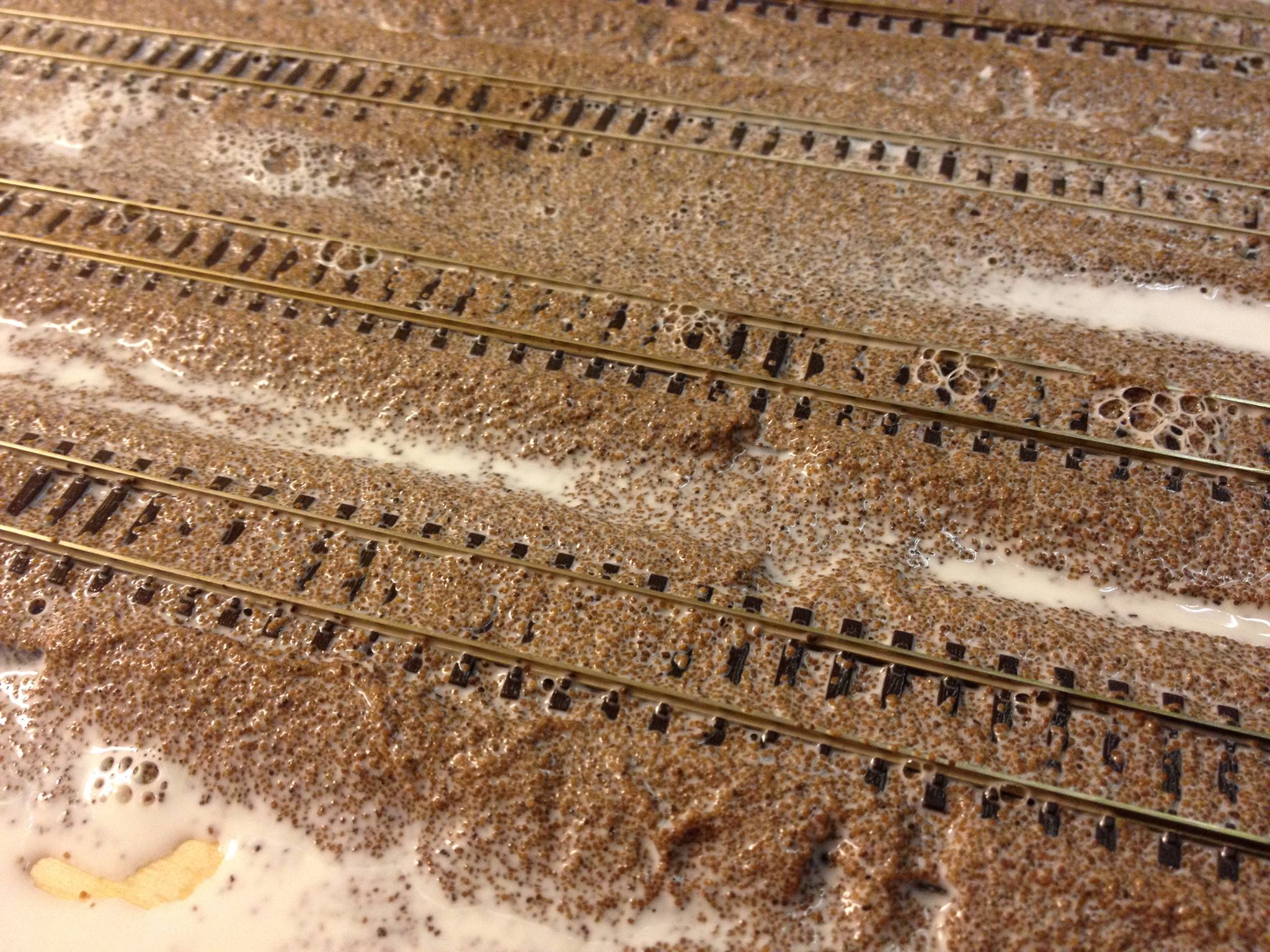

Nu har jeg set adskillige film på youtube med at blande trælim med vand og en dråbe sulfo. Det ser jo nemt ud. Nu i dag tog jeg alligevel en af min moduler frem og skulle lægge ballast for første gang. Jeg brugte meget tid på at få det til at lægge pænt. Efter et par timer var jeg klar til at lime det sammen. Jeg blandede 50% lim og 50% vand med et par dråber sulfo.
Jeg gik i gang men katastrofen indtraf. Så snart væsken landede på ballasten rullede det bare sammen som en pølser og store dråber. Oh nej... skyndte mig at komme lidt mere vand i og et par dråber sulfo mere. Det hjalp ikke og jeg kom lidt mere vand og sulfo i. Alt sammen uden held. Jeg gennemførte det og må se hvordan det kommer til at se ud, eller retter sagt hvor stor katastrofen bliver. Jeg kan se allerede at det ikke ser godt ud. Nogen der kan give et bud på hvad jeg har gjort galt? Sprøjten jeg brugte havde ikke et vanvittig stort hul.

I mine øjne er der ingen tvivl - du mangler at forbefugte, for at tage overflade spændingerne ......
Så find en forstøver med rent ledningsvand / sprøjt på dit ballast eller andet du vil fastholde til underlaget / og så vil jeg tillade mig at sige, at du har et problem mindre !

Tak for svaret. Jeg har hellere ikke fugtet det. Så det er nok der den er gået galt. Det enten noget jeg ikke har fået fat i eller ren skær glemt det.
Er det noget der kan pyntes på efterfølgende eller er det bare af med skinnerne?

Frem med støvsugeren og få det væk - nu.
De film du har set, er nok mest skala H0, her er ballaststykkerne større og dermed tungere end i N. Du får problemer fordi du har så lette ballststykker at de flyder ovenpå.
Enten påfører du limen med blomstersprøjten (som her http://moppe.dk/skaerv.html) ellers køber du lim og ballast der passer sammen (som her http://railway.zone/post/ballasting-trix-c-track) og glemmer at røre det sammen selv. Der kan gå længe inden du finder den rette blanding, den lim, vand og sulfo du bruger er ikke nødvendigvis den samme som dem du ser video af!

Ok tak for svaret klaus. Jeg må se at få det fjernet nu. Jeg må bare på den igen. Jeg bruger Woodland scenics ballast så hvis det ikke virker næste gang må jeg bruge scenic cement.

Hvis du befugter inden du påfører limblandingen ( jeg finder 1 del trælim ( indendørs ( den gule fra Jem&Fix ) + 4-5 dele vand og dråben af opvaskermiddel bedst ) med en sprøjte.
Så er næsten ligegyldig, om du bruger sand ( uden salt ) eller den dyreste ballast, det er mine øjne ligegyldig, så hvad der tæller er det, som du finder pænest.
Jeg har dog med K skinner brændt mig med en ballast, for den indeholder jernrester = rust i undersiden af K skinnerne
Det endte med Merkurballast, der har den fordel at alle sporskifter bliver ballasteret / men er lidt dyr ......

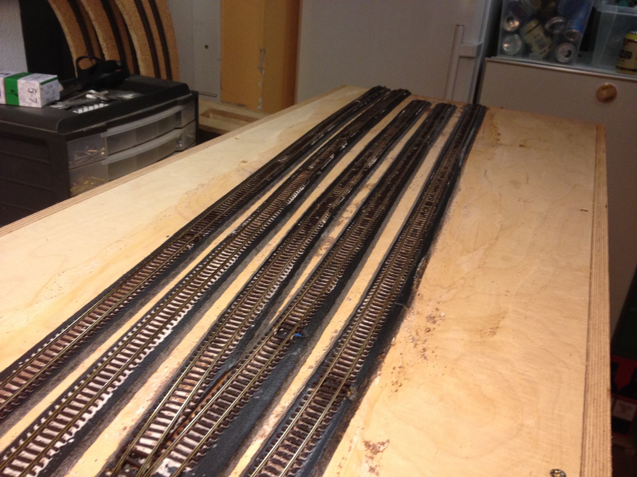

Og efter at have kigget på dine billeder, tror jeg, at du kan reparere det.
Men grav lidt med en skuretrækker inden.

Tak for dit respons Jørgen. Jeg vil prøve det igen men denne gang at fugte det først. Det burde da kunne lade sige gøre. Jeg skyndte mig at følge Klaus´s råd med at fjerne det med støvsuger. Det gik meget lidt og hurtig. Jeg må ønske mig en gammel støvsuger. Min kone var ikke videre imponeret da jeg tog hendes Dyson ud af skabet. Nu er den rengjort og ligesom ny. Jeg forsøger igen i morgen med det.
