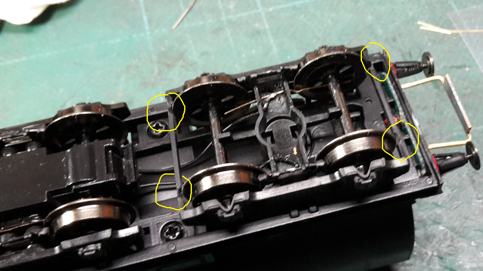

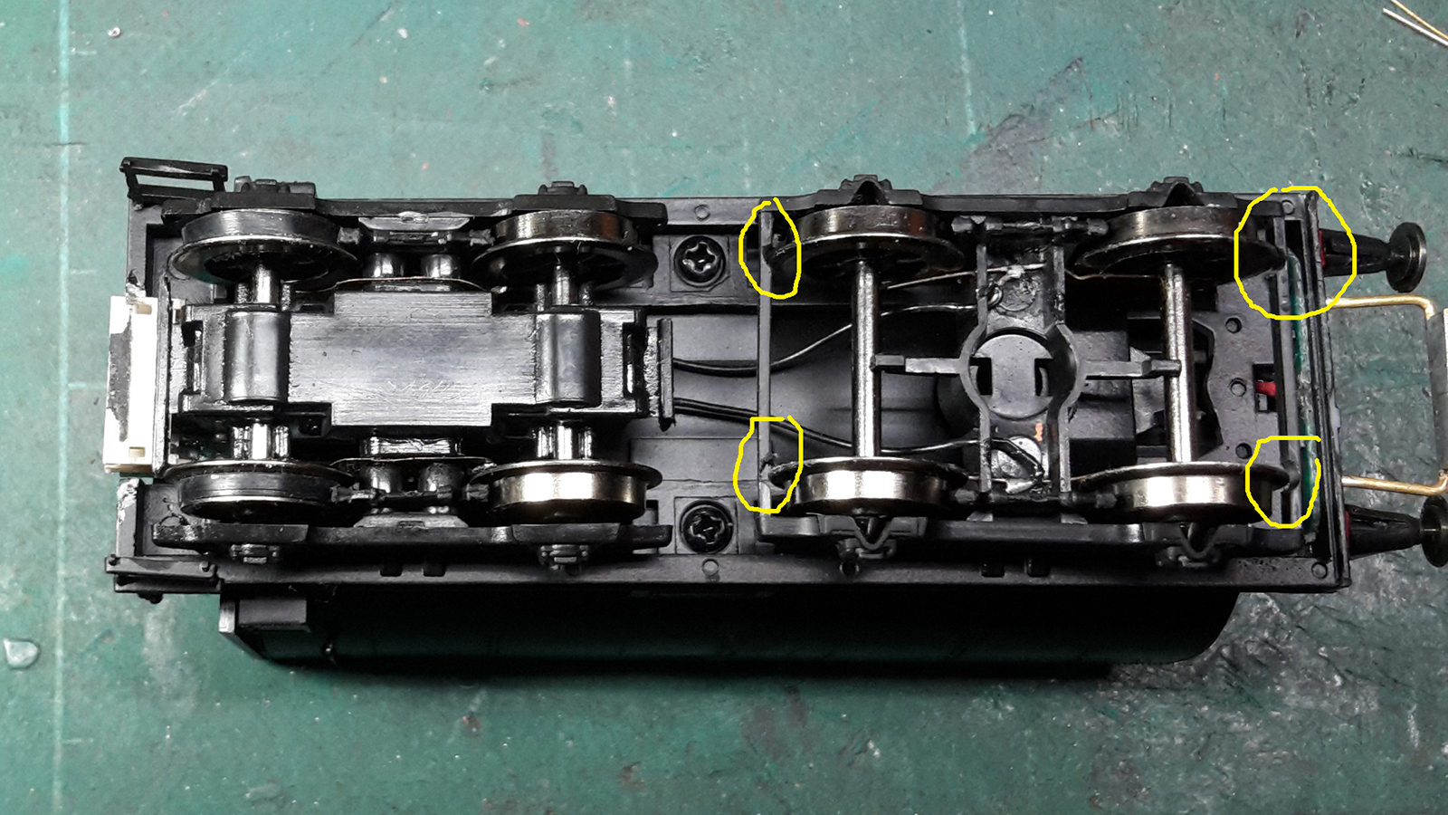

E-maskinen har strømoptag på de 6 drivhjul og på tenderens forreste boggie, og ved at udskifte til hjulsæt med hæftering mister man noget af strømoptaget.henho skrev:Jeg har prøvet, at sætte 'gummihjul' på een af akslerne, så strømoptaget ikke forringes alt for meget.
Men : Maskinen kunne efterfølgende ikke køre, da bremseklodserne berørte hæfteringene, så, den idé blev opgivet :-(
Jeg monterer ekstra strømoptag på den bagerste boggie, det er blot 2 x 0,4 fjedrebronze som der er boret huller til i boggie. 2 tynde ledninger derfra er loddet på forreste boggies strømoptag.
Det giver en roligere kørsel ved kun at sætte hjul med hæfteringe på forreste hjulsæt.
Bremseklodser rører normalt ikke hjul/gummi, men de 4 tværdrager vil berøre de større flanger.
De kan enten klippes af som på forreste boggie, eller man kan file nogle hak som på bagerste boggie. (gule ringe)
Se de 2 foto.
Mvh. Ole Vedel
