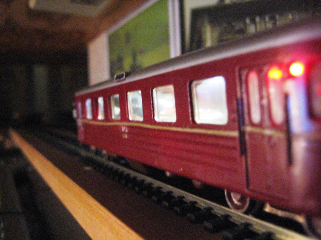

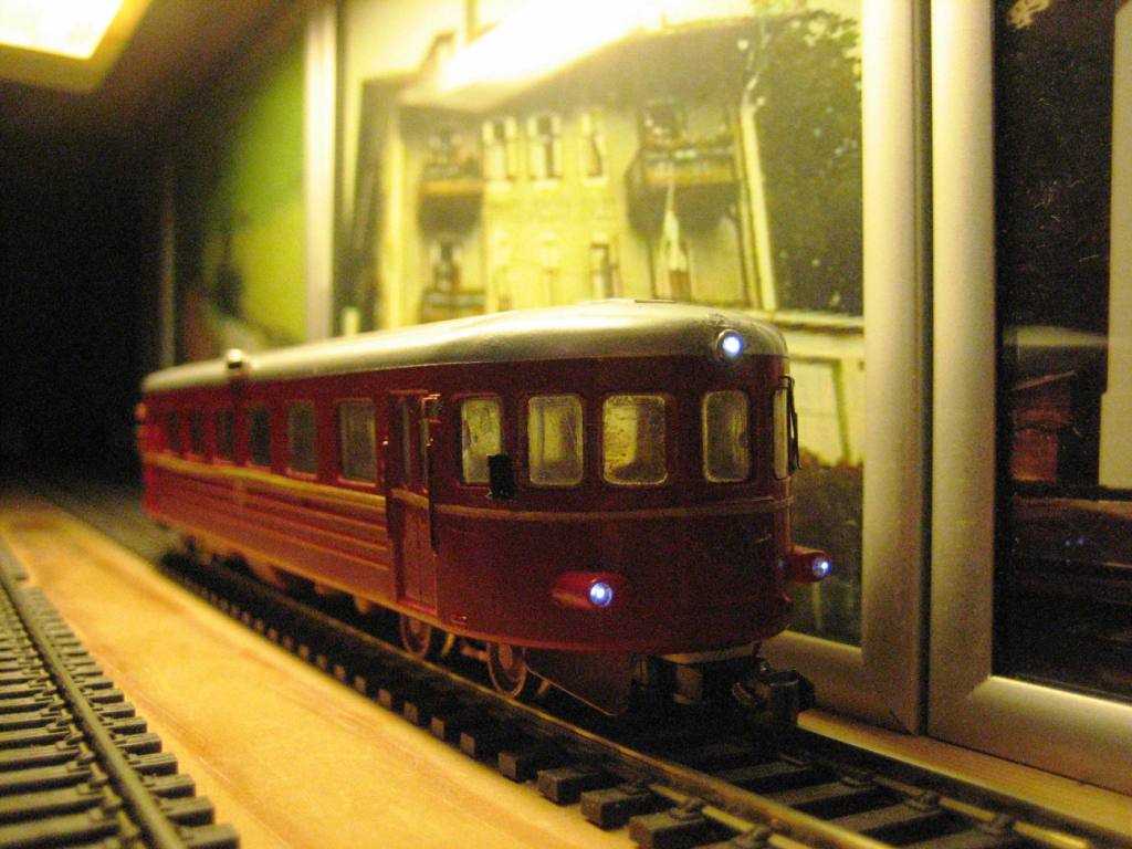

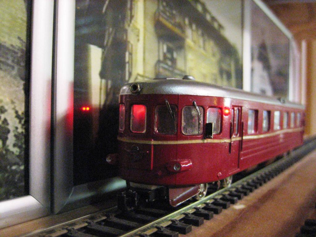

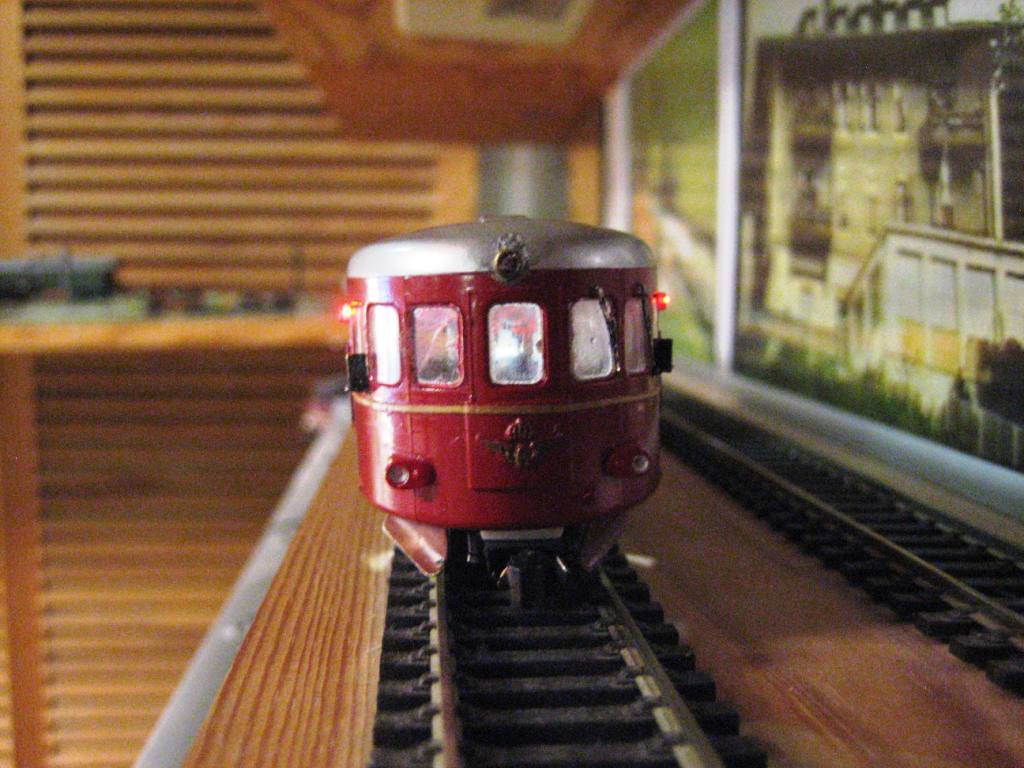

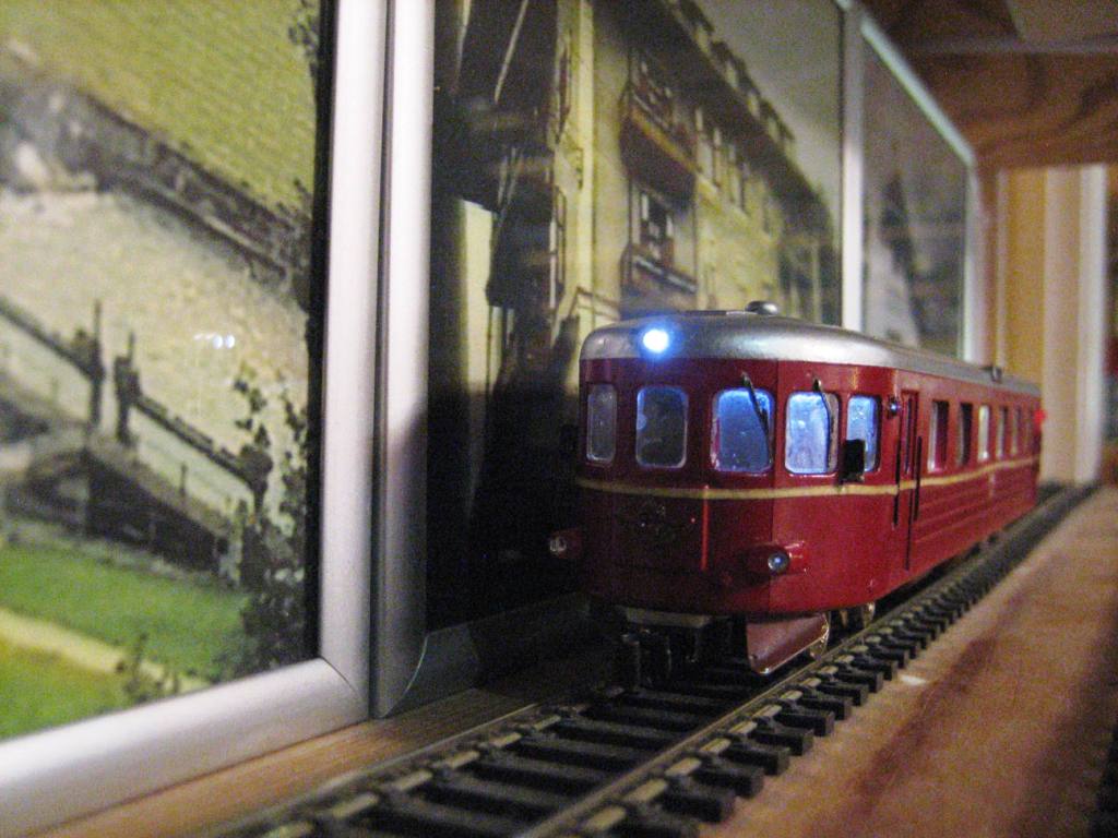

Efter indkøb af en brugt UGj HTJ S 44 daddelæske, fik jeg i sat lys med lysledere og lysdioder.
Toplanternen blev udboret med 1mm bor og der i sat en 1mm lysleder.
Bundlanternerne blev udboret med 0,5 mm bor og 0,5 mm lysleder i sat
Ved dørerne blev der også udboret med 0,5 mm bor og lysleder på 0,5 mm i sat.
Lyslederne blev samlet med flex til lysdioderne oppe under taget.
Måske Verdens eneste H0, Daddelæske med slutlys !
Et lysdiode bånd med tre lysdioder blev interiør lys.
Så nu kan den vise: toplanterne / Triangellys / røde sluttere og tænde interiør lys med hver sin funktionstast, det hele styres af en Esu lokpilot, samt to print, et med to forstærker transistorer samt en med plusstyret transistor.
Som det ses har den også fået spejle og vinduesviskere, ja hornet mangler, men det kommer !
Den blev indsat i dag i driften og vil komme til at køre med mange rejsende, tit uden for egen strækning, som HTJ S50 gør for Nordsjællands veterantog i 1/1.
Sådan ser det ud:
HTJ S44 Toplanterne
HTJ S44 Toplanterne
HTJ S44 Triangellys
HTJ S44 Triangellys
HTJ S44 Interiørlys
HTJ S44 Interiørlys
HTJ S44 Sluttere
HTJ S44 Sluttere
HTJ S44 Slutlys
HTJ S44 Slutlys
