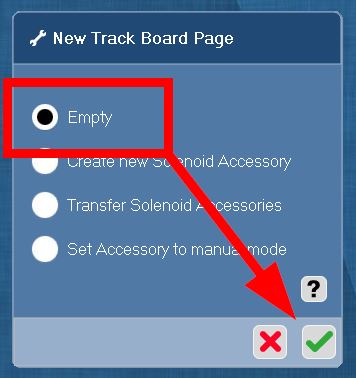

Nu klikker du på Layout fanen og trykker på den lille skruenøgle for at komme i redigeringstilstand. Klik på rullemenuen (1) og scroll ned til du ser "New".
Vælg "New". Vælg "Empty" i dialogen der kommer frem, og accepter.
