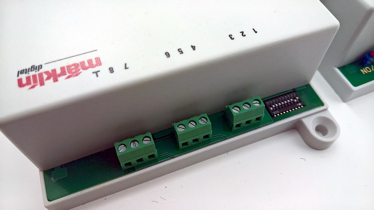

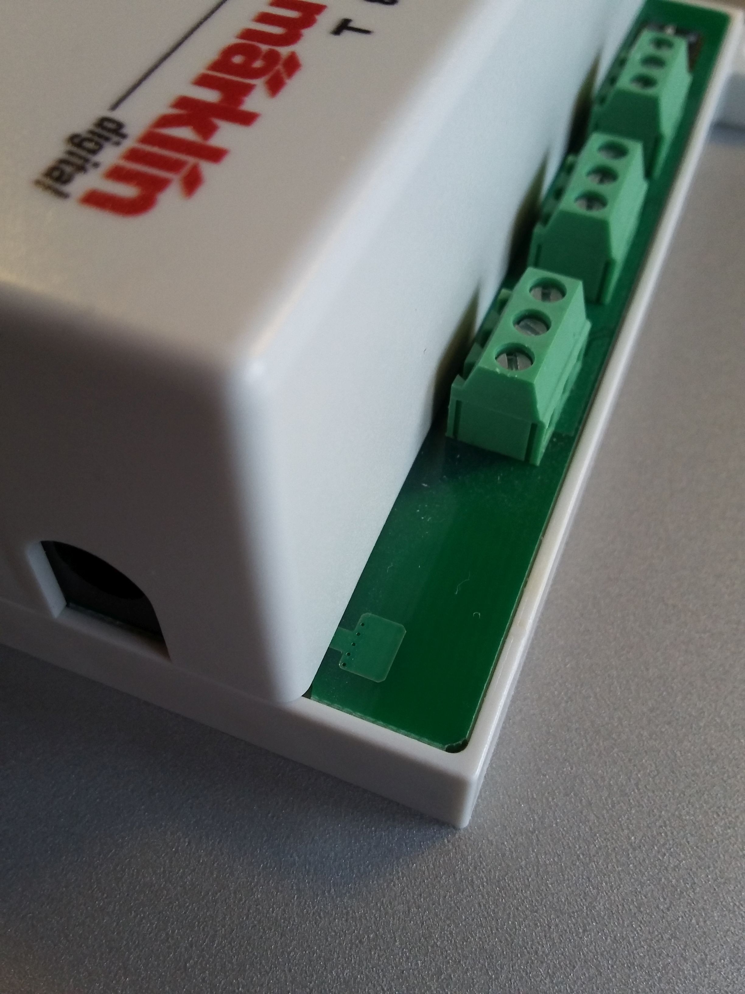

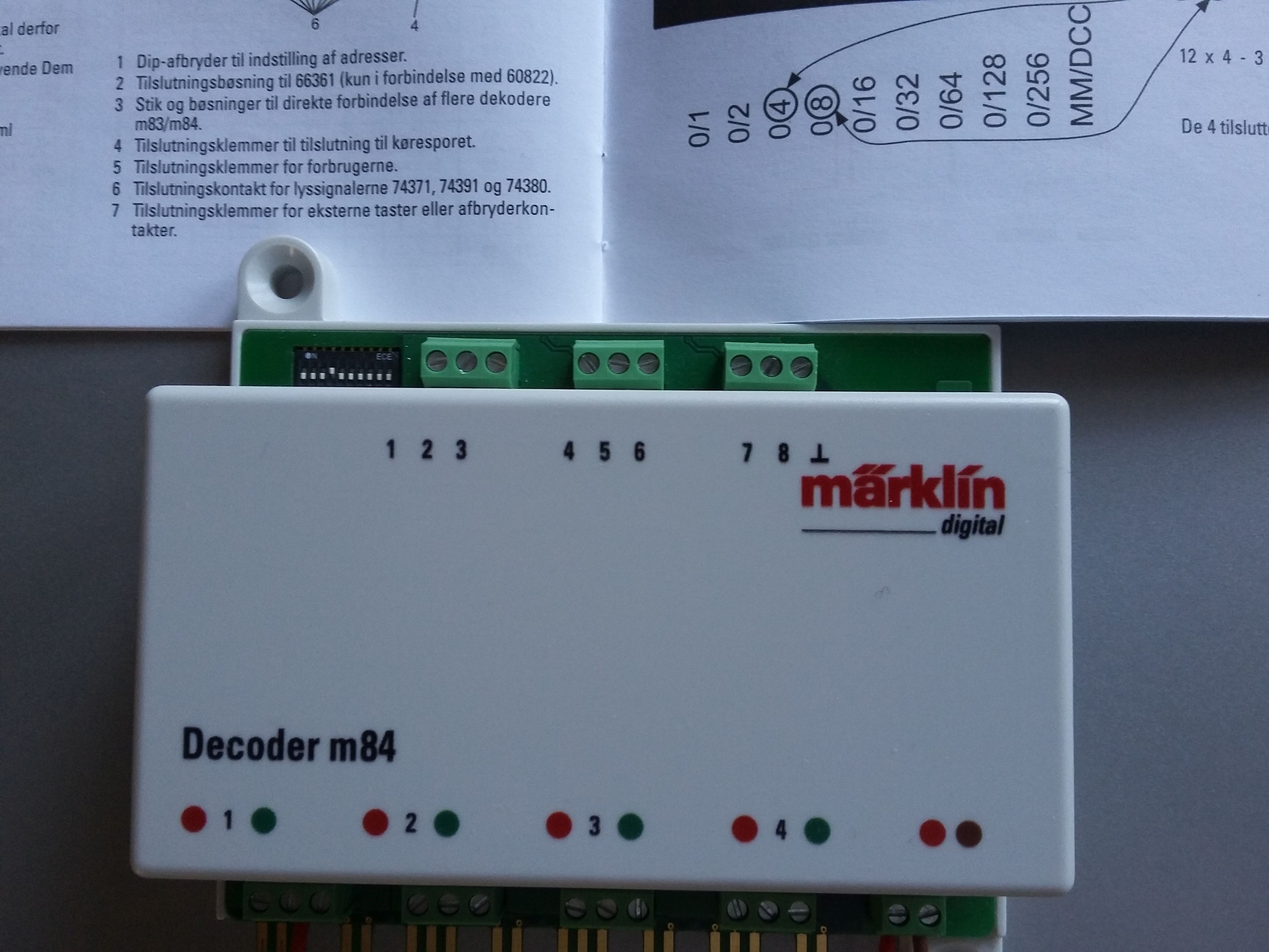

Tak for svaret, men faktisk havde jeg læst manualen.... Og nu har jeg så læst en mere - direkte fra Märklins hjemmeside for at tjekke det med den lille kontakt.
For som du kan se på nedenstående billede af både manual og dekoder - så nævnes punkt 8 ikke, og kontakten er ikke på dekoderen... I den manual jeg kan finde online omtales kontakten!
Så det efterlader nok kun CV 38 som mulighed for at få lys i signaler?

Her er et mere tydeligt billede af "den manglende kontakt"

Re: Märklin 60841 m84 dekoder med Hobbysignaler 74xxx

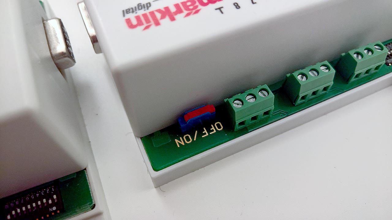

Så fik jeg undersøgt sagen og jeg tror dit problem står klart. På din dekoder, altså dem uden on/off kontakten, er CV 38 som standard sat til 0. Det betyder "slukket", og det er lidt noget hø. Det er højst sandsynlig derfor, at du kun ser et svagt lys i dine Hobby-signaler. Hvis du ændrer CV 38, så skulle der komme lys.
På nyere versioner af dekoderen, altså dem med on/off kontakten, er CV 38 standardværdien sat til 10. Dermed oplever man ikke problemet.
Jeg har taget et billede af både gammel og ny version af dekoderen, så man kan se forskellen, hvis man er i tvivl om hvilken man besidder.

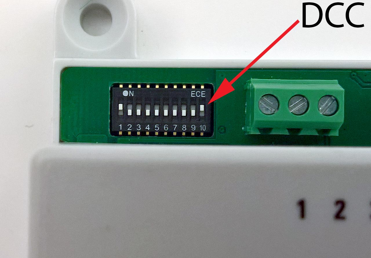

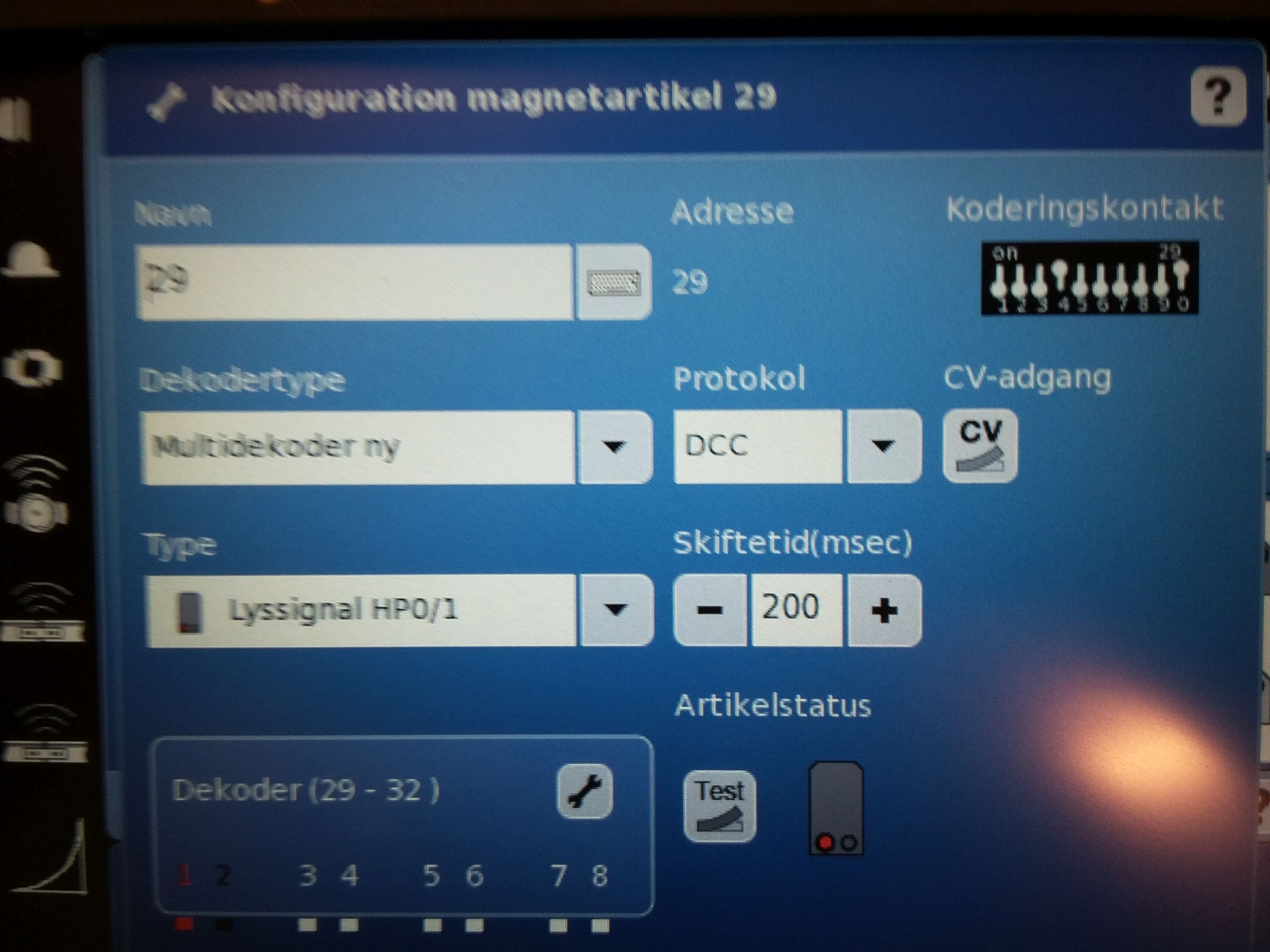

Du ændrer CV 38 ved at sætte dekoderen til dit programmeringsspor eller benytte Programming on Main (PoM). Jeg anbefaler at du benytter DCC når du benytter dekoderen. For at benytte DCC skal DIP-switch nr. 10 være sat til ON.
Jeg bruger også "museklaveret" til at sætte dekoderens adresse, jeg synes det er klart det nemmeste. Dekoderen på billedet har adresse 1, hvorfor DIP-switch nr. 1 er sat til ON.
CS2'eren viser altid hvordan du skal indstille museklaveret. Så når du går ind og redigerer dekoderen, vil du forsiden se en visning af museklaveret. Dermed ved du hvordan du skal indstille dine DIP-switche. Meget nemt og enkelt. Husk kun at ændre på museklaveret når dekoderen er uden strøm. F.eks. under et nødstop.
For m84 vælger du "Merfachdecoder Neu". Har du k84 skal du vælge "Merfachdecoder Alt". Hvis man benytter indbygningsdekodere til C-sporet vælger man Einbaudecoder Neu eller Alt, afhængig af hvilken man har. Den som taler DCC er "Einbaudecoder Neu". Eneste forskel er hvordan museklaveret vises på skærmen.

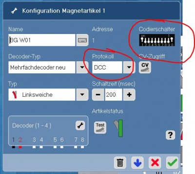

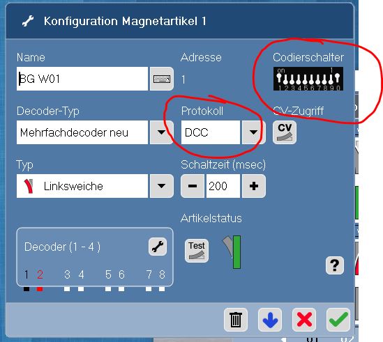

Hej SørenSøren Lauritsen skrev:Hejsa

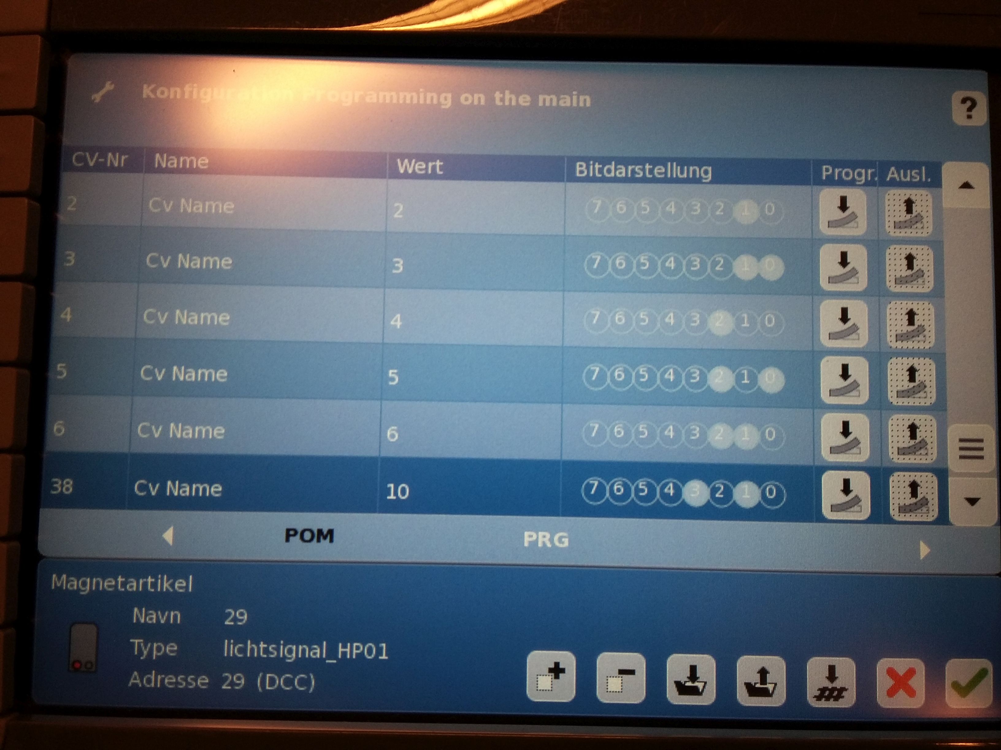

To beklagelser først! Den ene at jeg driver rovdrift på din viden, men forhåbentlig kan andre få glæde af at læse med?!
Den anden at nedenstående billeder er mobilkvalitet, men jeg kunne ikke lige koble CS2'en til netværk, og derfor kan jeg ikke lave screendumps direkte fra den.
Desværre virker det stadig ikke - jeg har kun svagt lys. Kan du se ud fra disse billeder hvad jeg gør forkert?
Jeg kan se at du benytter PoM, og det burde også fungere. For god ordens skyld bør du lige sætte dekoderen til programmeringssporet og udlæse værdien af CV38, så vi er helt sikre på at den også indeholder 10. PoM melder ikke tilbage hvorvidt værdien er modtaget, så din Central Station antager at det er tilfældet. Det er dog ikke sikkert.
Du er først sikker, hvis du kan udlæse værdien fra programmeringssporet.
I langt de fleste tilfælde, hvor tingene virker, er det tilstrækkeligt med PoM da man kan se konsekvensen af ens ændringer med det samme. Når det ikke virker som forventet, som i dette tilfælde, er det dog en fordel at tage PoM ud af ligningen.
