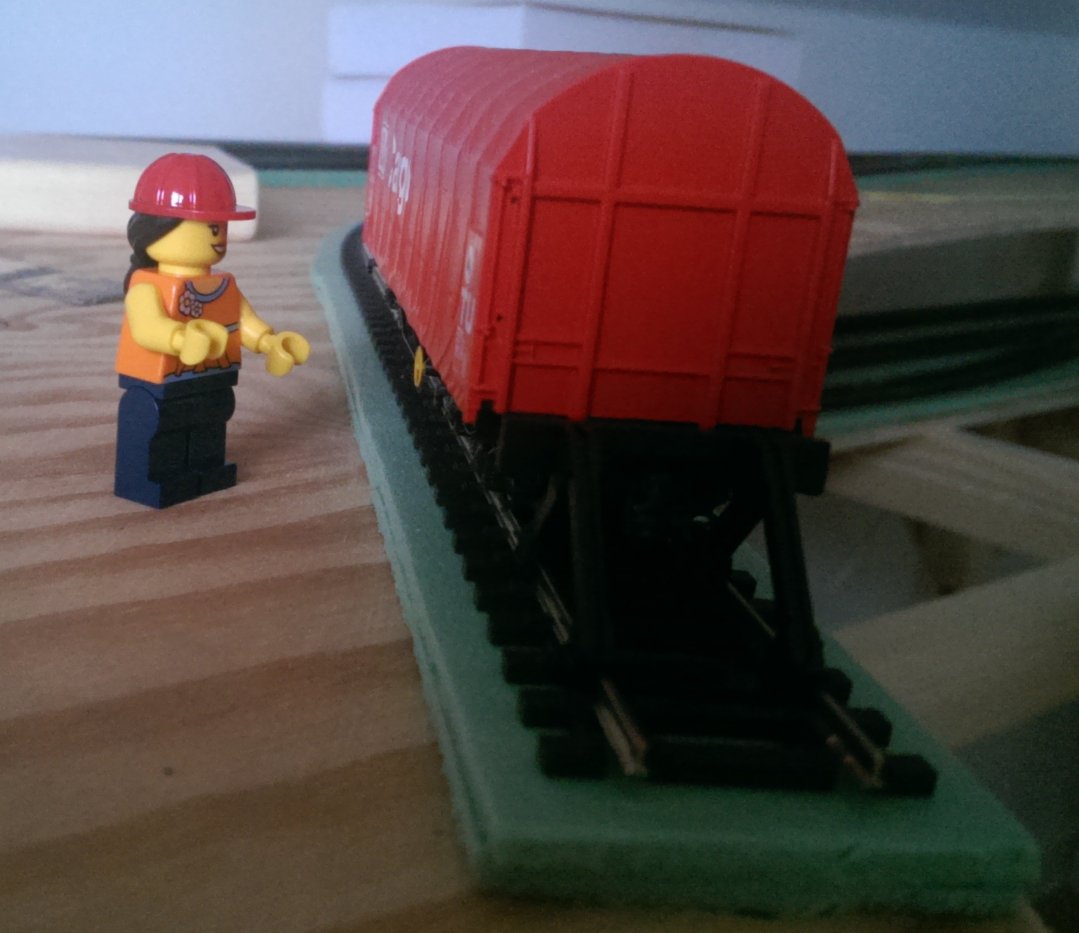

Jeg har dummet mig og fået lavet en del af min banedæmning for smal.
Jeg fik i et øjebliks "hjernefravær" skåret "skumgummiet" ud efter den øvre bredde. Så jeg mangler det skrå stykke. :oops:

Det drejer sig heldigvis ikke om hele banen.. Men jeg tænkte stordriftsfordele og gik i gang med at skære en masse underlag ud og fik det limet fast.
Og så var det først at kvalitetskontrollen kom forbi og konstaterede at jeg havde brugt det øverste mål. Bredden i toppen af "skærvebunken". Planen var ellers at skære det ud i fuld bredde og lime det fast. For til sidst at skære det skrå af.
https://www.youtube.com/watch?v=okgkJapkK2s (Flex Paste - Det minder om flamingo når det tørre.)
Hehe.. "Sjov video".. Der er lidt VHS over den.. ;) Men det ser smart ud.
Enten må jeg i gang med at skære trekantede stænger ud i skumplade, eller også må jeg prøve det "Flex paste". Jeg når ikke mere i denne weekend, og så når vi nok til Bramdrupdam inden der er en fri-weekend til byggeri igen.
Jeg nåede lige at tage et billede da kvalitetskontrollen (QA afdelingen) kom forbi.. Hun vurderede at det var en "brainfart" fra entreprenørens side. Vi afventer retssagen for at se, hvem der kommer til at betale.. :lol:
