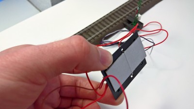

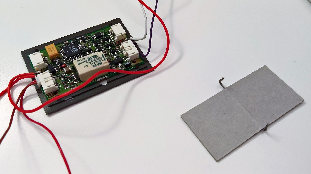

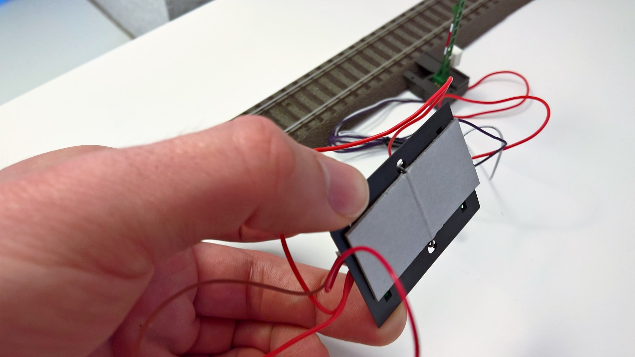

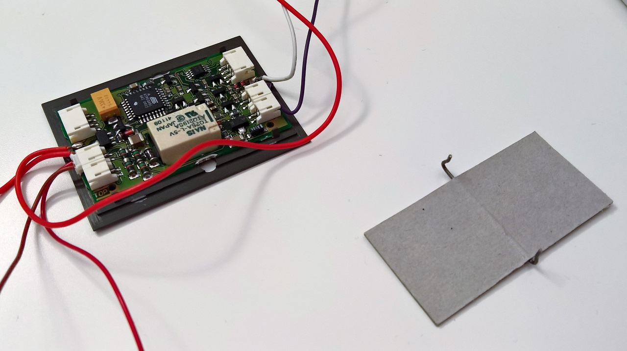

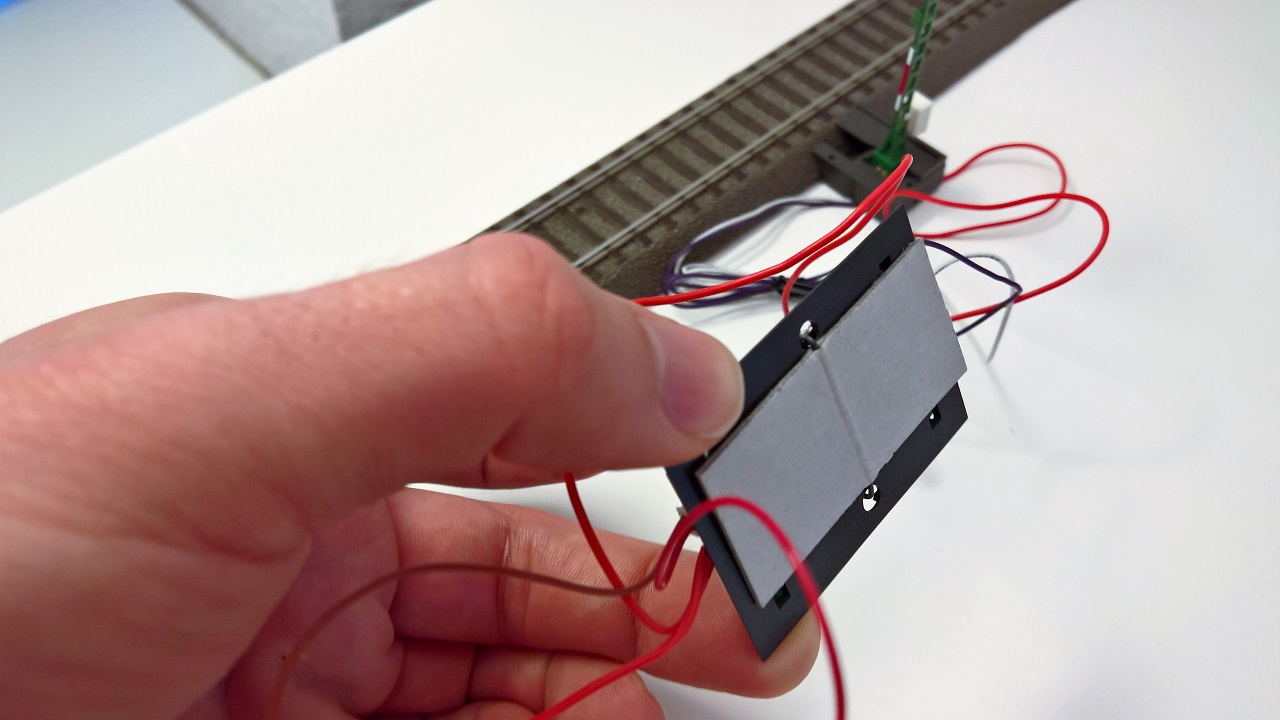

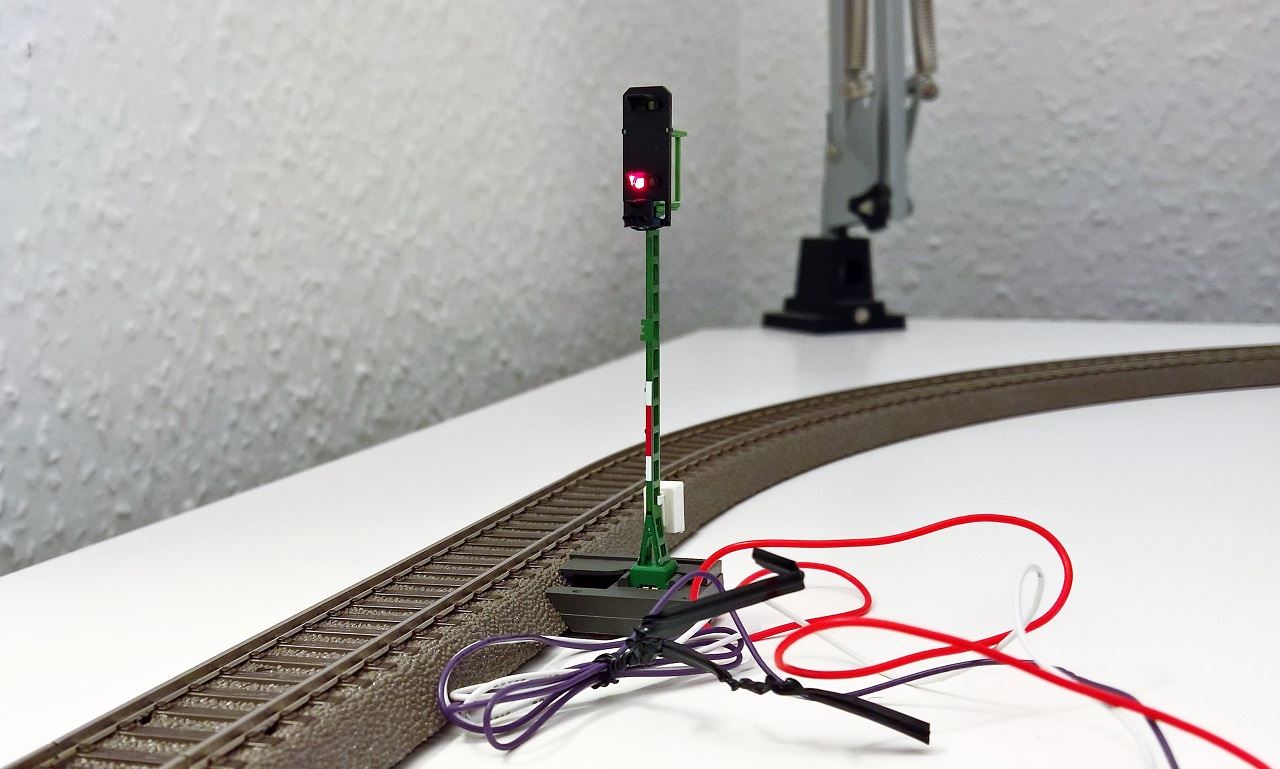

For at kunne programmere signalet skal du sætte "programmeringsbøjlen" på. Det er et stykke pap med en pianotråd.
Du klipser bøjlen fast på signalets dekoder.

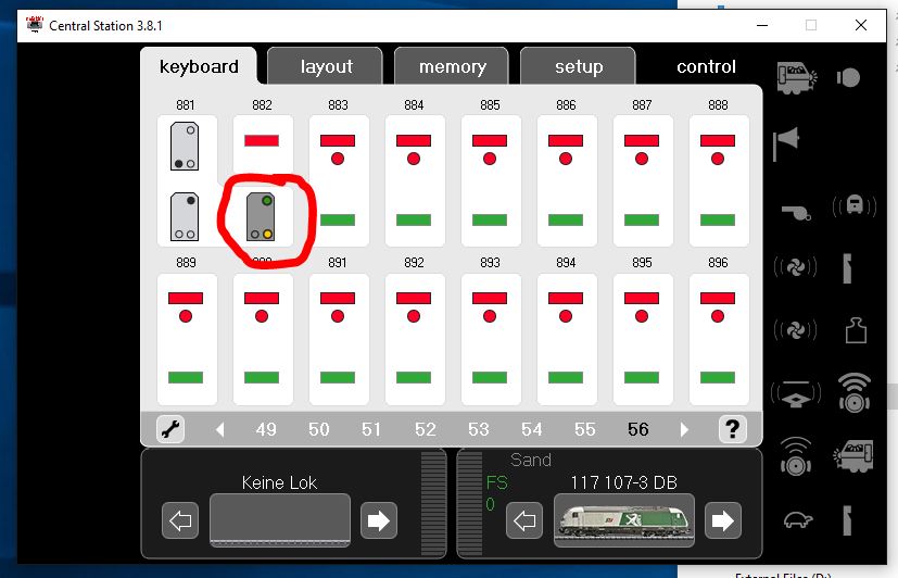

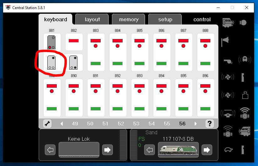

Mens digitalsystemet er i nødstop, skal du finde en plads til signalet på centralstationens Keyboard. Du skal sørge for at der er tre ledige knapper i rækkefølge, én til hvert signalbillede.

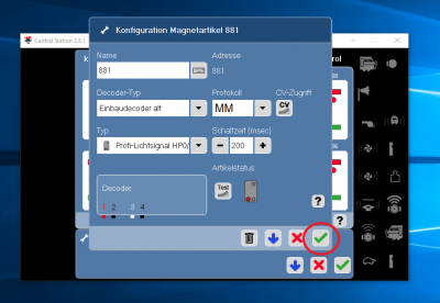

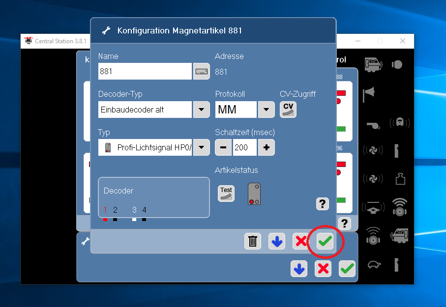

Rediger Keyboard ved at trykke på skruenøglen og tryk på den knap, der skal aktivere Hp1 (altså "Kør"). Nu åbnes redigeringsbilledet for knappen.
Her skal du sikre dig at protokollen er "MM" (MM står for Märklin Motorola). Det er det format som 763xx signalerne benytter. Du skal også vælge "Einbaudecoder alt" under Decoder-Typ.
Da vores signal er et indkørselssignal skal du vælge "Profi-Lichtsignal HP0/1/2".
OBS! Det er meget vigtigt, at du vælger Profi-Lichtsignal da signalbillederne ellers ikke vil passe. Så vær opmærksom på dette.
Bemærk! Signaler af 764xx serien (de helt nye signaler) kan også benytte DCC el. mfx, hvilket er at foretrække hvis resten af dit system er DCC el. mfx. Da vi sidder med et 763xx signal, er vi bundet til MM-protokollen.

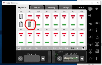

Gem dine ændringer og gå ud af redigeringstilstand for dit Keyboard. Centralstationen har forudfyldt knapperne med signalbillederne. Et indkørselssignal som vores optager tre knapper, et udkørselssignal vil optage fire knapper, hvorimod et bloksignal (rød/grøn) kun optager to.

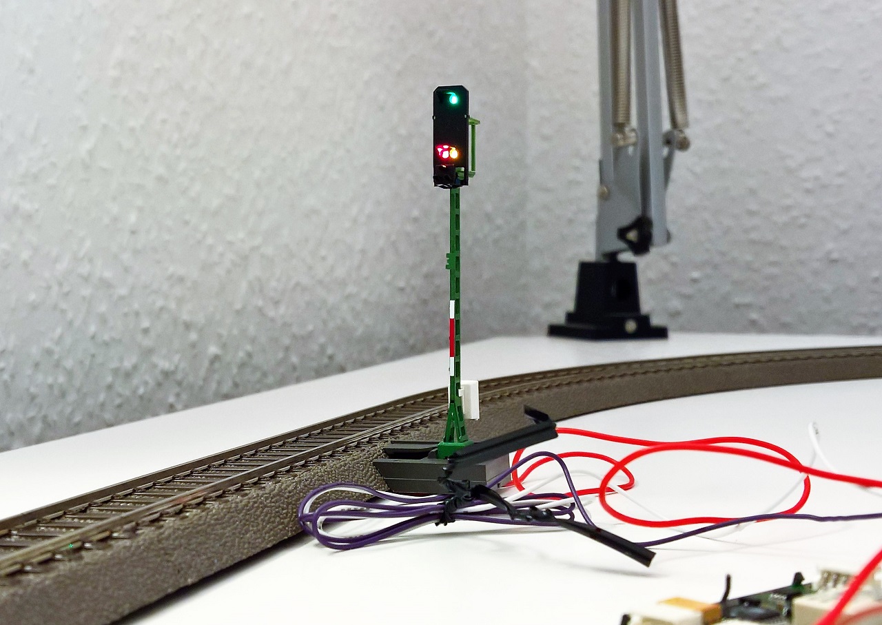

Nu ophæver du nødstoppet, og du vil se at signalet begynder blinke mellem to af signalbillederne. F.eks. rød og grøn.
Dette betyder at programmeringen kan begynde.

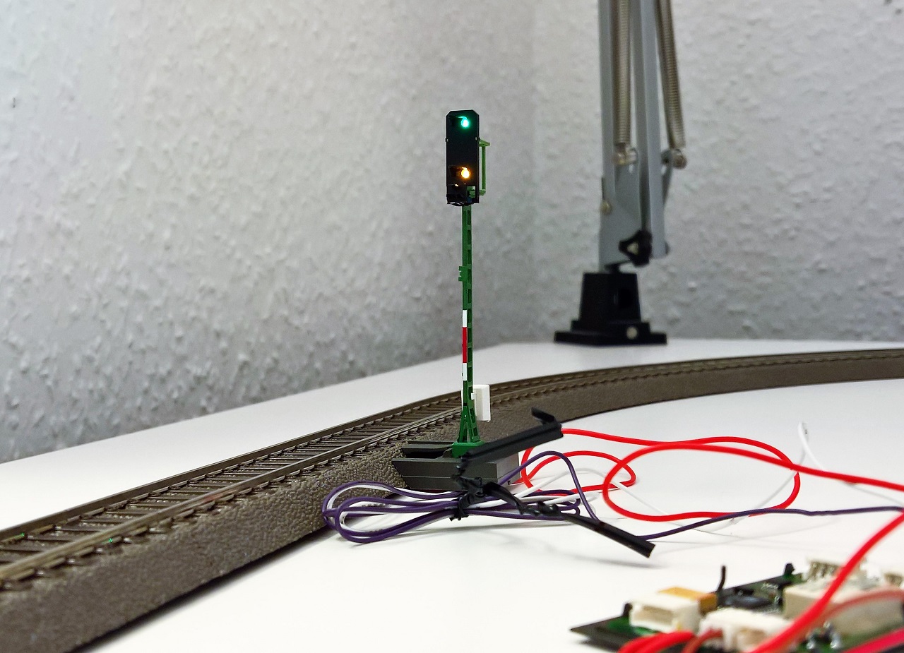

Tryk nu på den grønne tast i første knaprække. Hold tasten inde.
Du vil se at signalet skifter til at blinke med HP2 (Gul/Grøn). Slip tasten.

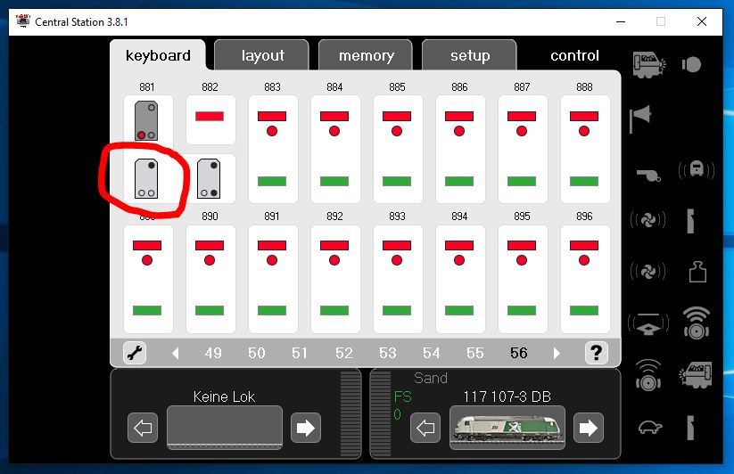

Tryk herefter på den grønne knap i anden knaprække. Hold tasten inde kortvarigt, og slip den.

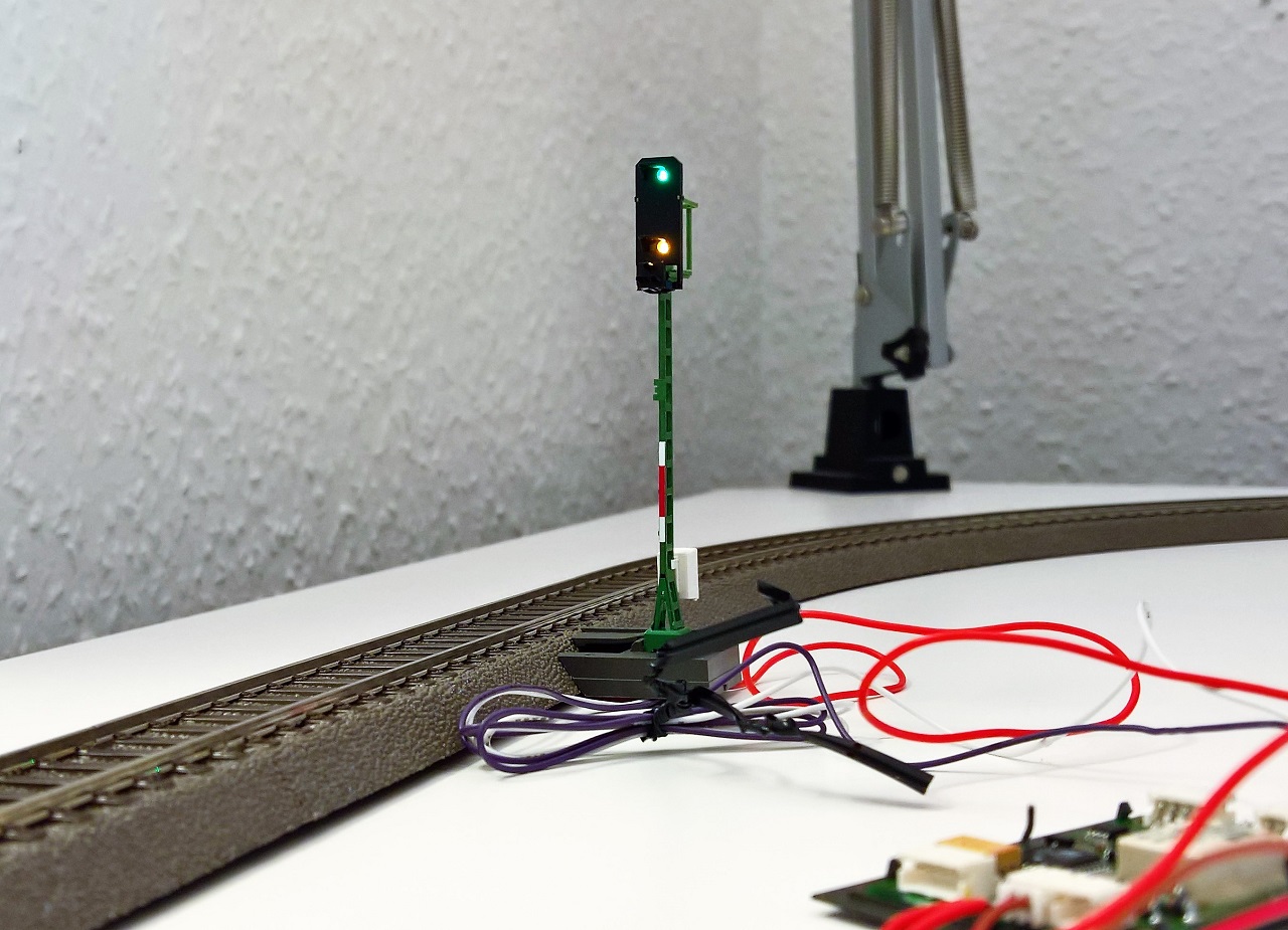

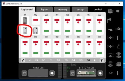

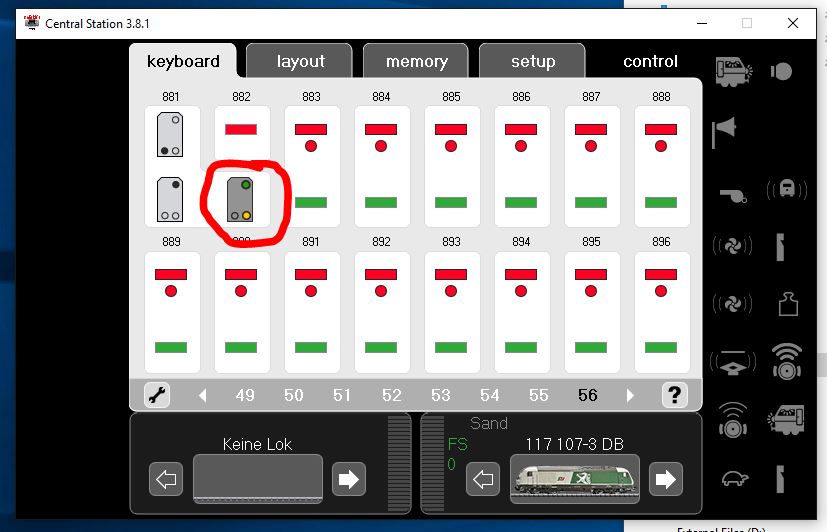

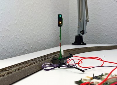

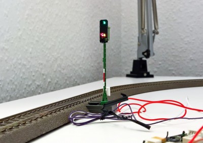

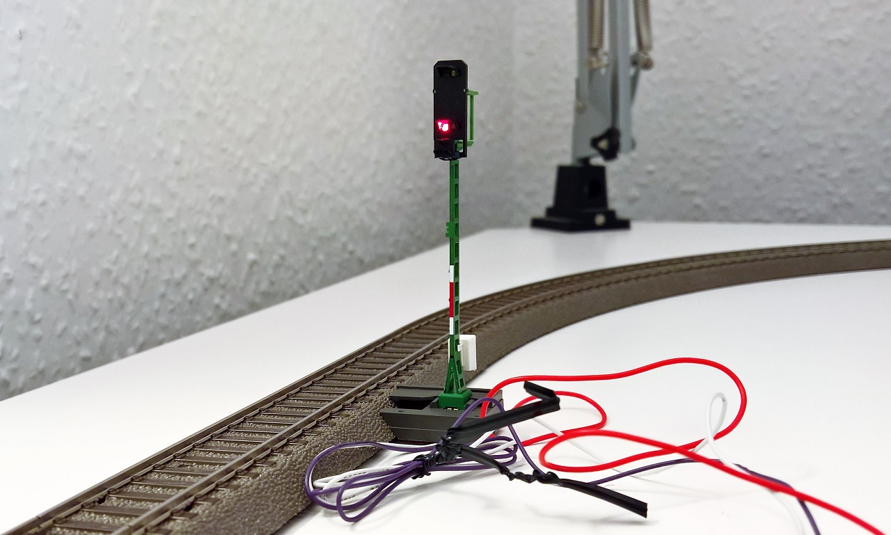

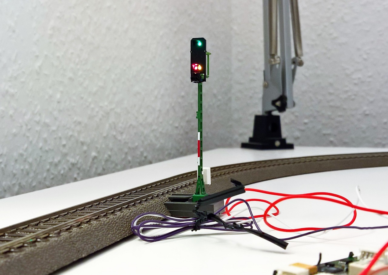

Du vil se at signalet efter kort tid skifter til at lyse med alle lamperne. Signalet slukker måske kortvarigt inden dette sker.
Efter få sekunder går signalet over til at skifte mellem alle signalbillederne, dette betyder at programmeringen er afsluttet.
Tag nødstoppet og fjern programmeringsbøjlen. Du kan nu montere signalet på dets plads i anlægget.
