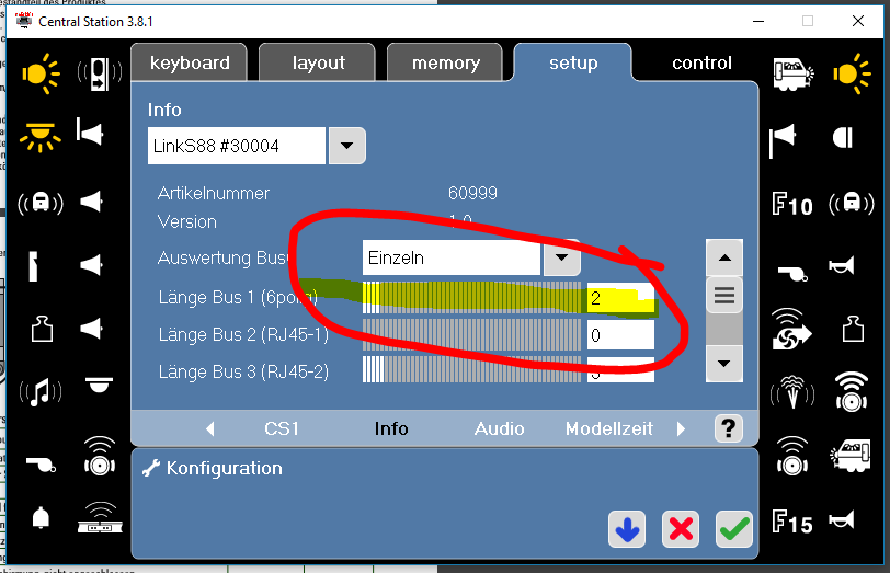

Kan du fortælle hvilke produkter du har købt for at lykkedes med det?
For at 60881 kan virke, skal du også have S88 LINK (60883), som sættes til din CS2 eller en Terminal forbundet med din CS2.
Dernæst skal du i opsætningen af din CS2 vælge, hvordan din S88 LINK skal konfigureres. Du skal blandt andet fortælle den hvor lang kæden af S88 moduler er. Før du gør dette, vil det ikke virke, da din CS2 ikke ved hvad den skal kontrollere. Hvis du kun har 1 modul i kæden, skal tallet være 1 osv.
Du kontrollerer det i Setup. Se billedet.
S88 LINK bus 1 med 2 moduler i kæden.
Din jordforbindelse på S88 modulet skal være forbundet med jordforbindelsen fra anlægget. Ellers kan den ikke bygge bro mellem de to forbindelser, som er det som giver tilbagemeldingen i første omgang. Så det er også vigtigt.
