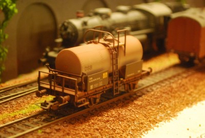

Så nu vil jeg vise hvordan jeg patinere mit materiel
Den vogn jeg viser her er en DSB tankvogn som har fået en del af kosten, sådan at den ligner en hengemt vogn som jeg selv syntes har ramt ganske godt..
med venlig toghilsen :) :) :)
TT-tog
Thomas

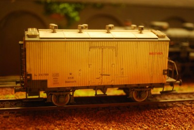

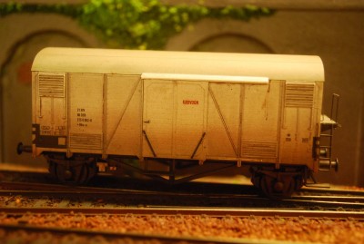

Og et til..
Kan ikke finde ud af og lægge mere end et billede på..
med venlig toghilsen :D :D :D
TT-tog
TT-tog

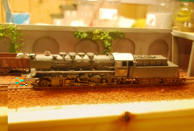

Re: PATINERING
Et sidste af min ombyggede ROCO litra N, med FREJAS ombygnings dele. Maskinen blev skildt ad i så mange dele som mulig og dernæst malet og samlet.. Til sidst lidt patinering
TT-tog
TT-tog

dejlige billeder, rart at se noget der kan inspirere andre, (incl mig)
Re: PATINERING
Hej med dig Søren
Det er såmænd ikke så vanskelig, det er bare at prøve på en ældre vogn..
Du skal bare have en airbrusch og så på med vanten...
Skinnerne får selvfølgelig samme tur..
TT-tog

Kødvognen er i mine øjne den bedste, med mest skidt nederst og mindst øverst.TT-tog skrev:Et mere
Har du mulighed for at tage billederne uden at de bliver så gule i det?
Re: PATINERING
Hej med dig MOPPE
Jeg ved egentlig ikke hvorfor de blive noget gule i farven..
Har du et råd...
TT-tog
Har du et råd...
TT-tog
