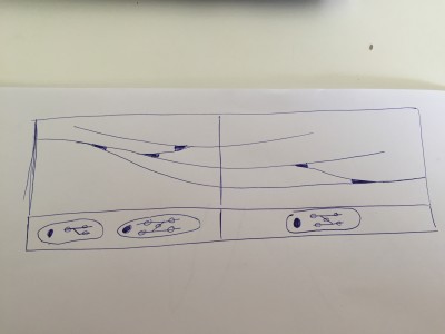

Sporplan - ikke til scala. Stationen bliver placeret øverst til højre
Sporplan
Sporplan

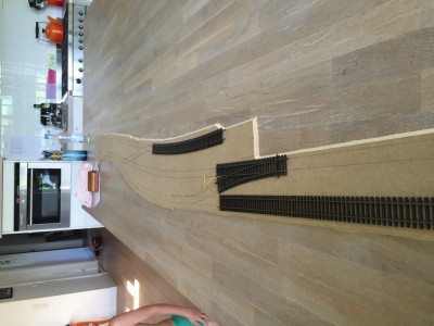

Sporplan ud på 6 mdfplader. Disse bliver limet ovenpå modulkasserne
Sporplan tegnet på MDF

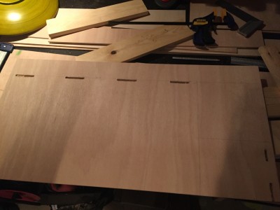

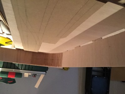

Bygning af den første modulkasse. Bagkulissen er sat på, mangler at blive savet til udover kanten. Beklager at det sidste billeder vender på hovedet
Selve pladen med huller fræset ud til bagkulissen
Bagkulissen er sat fast. Rillerne som er fræset ud, så jeg kunne bukke krydsfiner pladen skal spartles

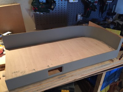

Så er den første modulkasse ved at være færdig.
Er egentligt ganske godt tilpas med resultatet, det skal lige have en gang maling mere eller 2, og så skal 6 mm mdf pladen med selve sporforløbet limes på, og så er den klar til at få skinner på.
Første modulkasse
Første modulkasse
Næste modulkasse bliver noget lettere at få lavet da bagkulissen bare er lige, så håber de begge er helt klar til at få lagt skinner i næste weekend.

Jeg kan godt lide at du behandler baggrunden som en rundhorisont. Det giver en meget pænere afslutning. Især på billeder.
Er der en speciel grund til at den ikke er højere? :-)
Re: Starten af hjemme modulbane
: 02 aug 2016, 07:31
af a62213
Hej Søren,
Ja, det er der en grund til. Banen skal være på en skunkvæg, hvor væggen bliver skæv efter omkring 130.
Formålet først og fremmest med kulissen er at den skal skjule min sporskiftedrev. Og med dem på, har jeg målt så jeg kan have banen så langt oppe af min lige væg som muligt.
Håber det giver mening.
