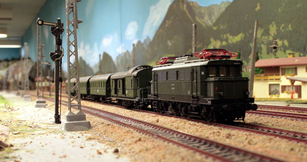

Afledt af en debat på Stummiforum, hvor en spørger til, hvordan andres rensetog ser ud, kommer der lige et rensetog her også.
En Roco 144'er, med en groft modificeret Roco rensevogn og 3 donnerbüchsen personvogne. Rensevognen er fremkommet ved at tage undervogn fra Roco rensevogn og kombinere den med overdelen af en pakvogn.
Vi har på samme vis også et par Interfrigo kølevogne i drift. Med Roco rensevogn nederst og Interfrigo køl øverst.
Et rensetog

Re: Et rensetog
Det er smart at camouflere rensetogene på den måde. :-)
Roco leverer efterhånden en del bemalingsvarianter af deres rensevogn, så den kan indgå i diverse godstog fra forskellige epoker.
