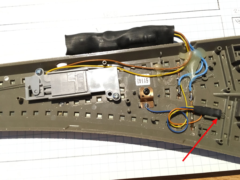

- Indlæg: 4856
Re: Montering af viessmann 4554
Knægten har Viessmann 4559 i tre GeoLine sporskifte.
4559 er specielt designet til GeoLine, men med "dekoderen" hængende i en ledning, hvor 4554 har den indbygget. Okay, vi fik dem billigt........
Jeg har lige nappet et billede: Ud for den røde pil, er det stik der søger for hjertestykkepolarisering. Det bruges - når man bruger Rocos egne drev - til at forsyne dekoderen.
Jeg er dybt uforstående overfor at Viessmann ikke har brugt det direkte til deres deciderede "GeoLine-drev".
Men du kan, hvis du har et lignende stik tage strømmen der.
Hvis du kigger på billedet, kan du se at jeg blot har loddet ledninger på, hvor ledninger til stikket er monteret.

Roth
- Stationsforstander
- Indlæg: 51
- Tilmeldt: 12 aug 2016, 00:48
- Skinnesystem: Roco Geoline
Nej ikke helt, det undre mig at man ikke har lavet en samle muffe til stikket så det kunne passe med roco's skinner. Men ellers kunne peco's vel nok bruges, er ikke meget for at lodde på skinnen.
