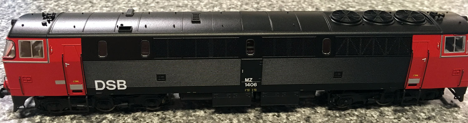

Roco MZ 1406 - en lille test
Endeligt kom den, Roco MZ 1406. Den har været ventet i et stykke tid og blev udsolgt i treskinneversion fra fabrikken, inden den landede i butikkerne. Den har været ventet, ikke mindst fordi der har stået LED belysning i alle reklamer og specifikationer. Det kunne jo være at der sad en "reservedel" der kunne bruges til at opgradere de gamle MZ til et bedre lys.
Jeg har lånt en MZ 1406 med lyddekoder i toskinneversion.

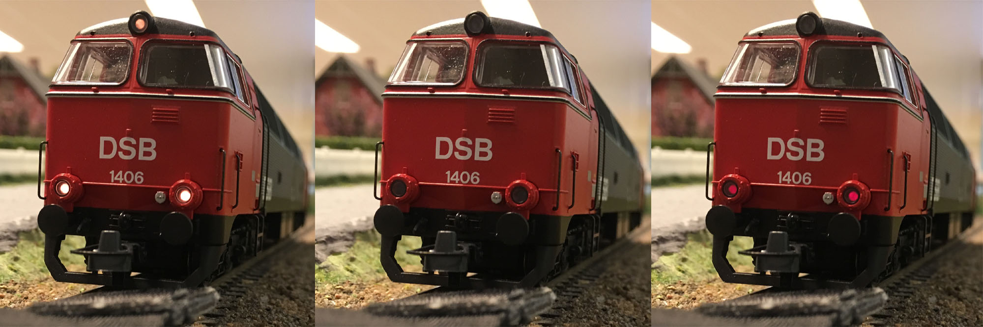

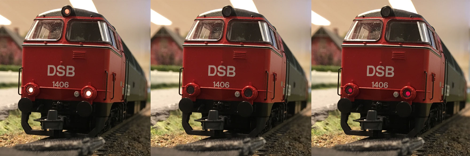

MZ1406 kommer i en flamingokasse som de gamle også kom i. Jeg satte den på længdebanen og meldte den til. Det første der kom, var lyden. Den er ganske fin og har nogle detaljer jeg vil komme ind på senere. Det jeg var mest spændt på var lyset - hvordan så det ud med LED?
Jeg kan kun sige at lyset på den nye MZ 1406 er mindst lige så ringe som på min gamle MZ 1414, nærmest ikke eksisterende.

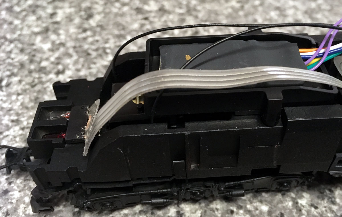

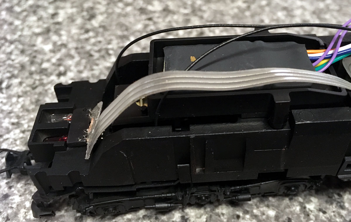

Lokomotiv af sporet, hatten af lokomotivet og hvad dukkede op? To pærer i hver ende af lokomotivet!
"Straffen "for lysledere der ender langt inde i lygterne, kombineret med svage pærer giver et lys, der er svært at se, fra andet lige forfra, hvilket også kan ses på billedet. Resten af indmaden er som i de gamle lokomotiver, blot med undtagelsen af at der er kommet ZIMO lyddekoder og højttalere i.

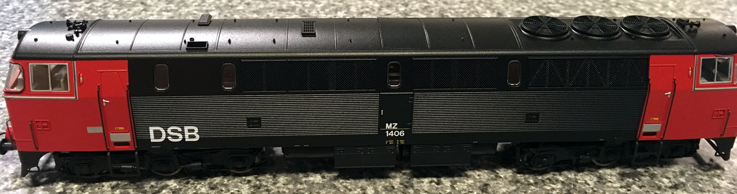

Lokomotivet i sig selv er flot, som vi er vant til fra Roco's forskellige MZ versioner. Der er dog en lille bommert, nemlig at den store lyddæmper på taget mangler. Lokomotivet er designrødt, med "rundt om hjørnet frontruder" og svarer til en tidsepoke fra omrking 1979 til et sted inden 1993, hvor lokomotivet havde fået udskiftet sine frontruder og blændet hjørnerne af. Se billeder af originalen på http://www.jernbanen.dk/motor_solo.php?s=8&lokid=70
Edit: frem til 1985, hvor lokomotivet fik monteret seperat slutlys.

Re: Roco MZ 1406
modellen kan køre i den bemaling indtil 1985
så mistede den de midterste sandkasselåg og fik monteret slutlus
det er kun MZ IV der har bremsemodstande, de 3 blæser køler kun kølevand
og starter forskelligt, den første ved 78grader, den næste ved 83 grader og den sidste ved 88 grader,
hvis motoren kommer op på 98 grader forekommer der kølevandsalarm...
og hvis den kommer,
skal motoren i tomgang,
magnetiseringknappen afbrydes,
og motoren sættes op i omdrejninger,
for at komme af med alarmen

Tak, det er altså 1979 (designrød bemaling) til 1985 (separate slutlys).
Men hjælp mig lige "de midterste sandkasselåg", hvor er det lige at jeg finder dem?
Det med bremsekølerne, er sikkert fordi det er en "universel lydfil", som også passer til D333 og hvad der ellers lige udgives med store GM motorer ;-)
Re: Roco MZ 1406
De sidder i de sorte felter midt på vognkassen midt imellem alle rillerne

Beklager jeg genopliver sådan en gammel tråd her, men har et lille spørgsmål.
1406 mangler jo lyddæmperen for at være korrekt, som er blevet konstateret.
Men hvad med hornene?
Som jeg ser det på mange billeder, så sidder hornene ude til siden, hvorimod på modellen sidder de midtfor.
Er jeg helt skæv på den? Syntes ikke jeg har fundet nogle sort/røde serie 1 hvor hornene sidder midtfor.
Indlæg: 4875
Re: Roco MZ 1406
Jeg tror ikke at Roco tager sådanne detaljer alt for højtideligt på de ældre genoptrykte (og billige) modeller.
