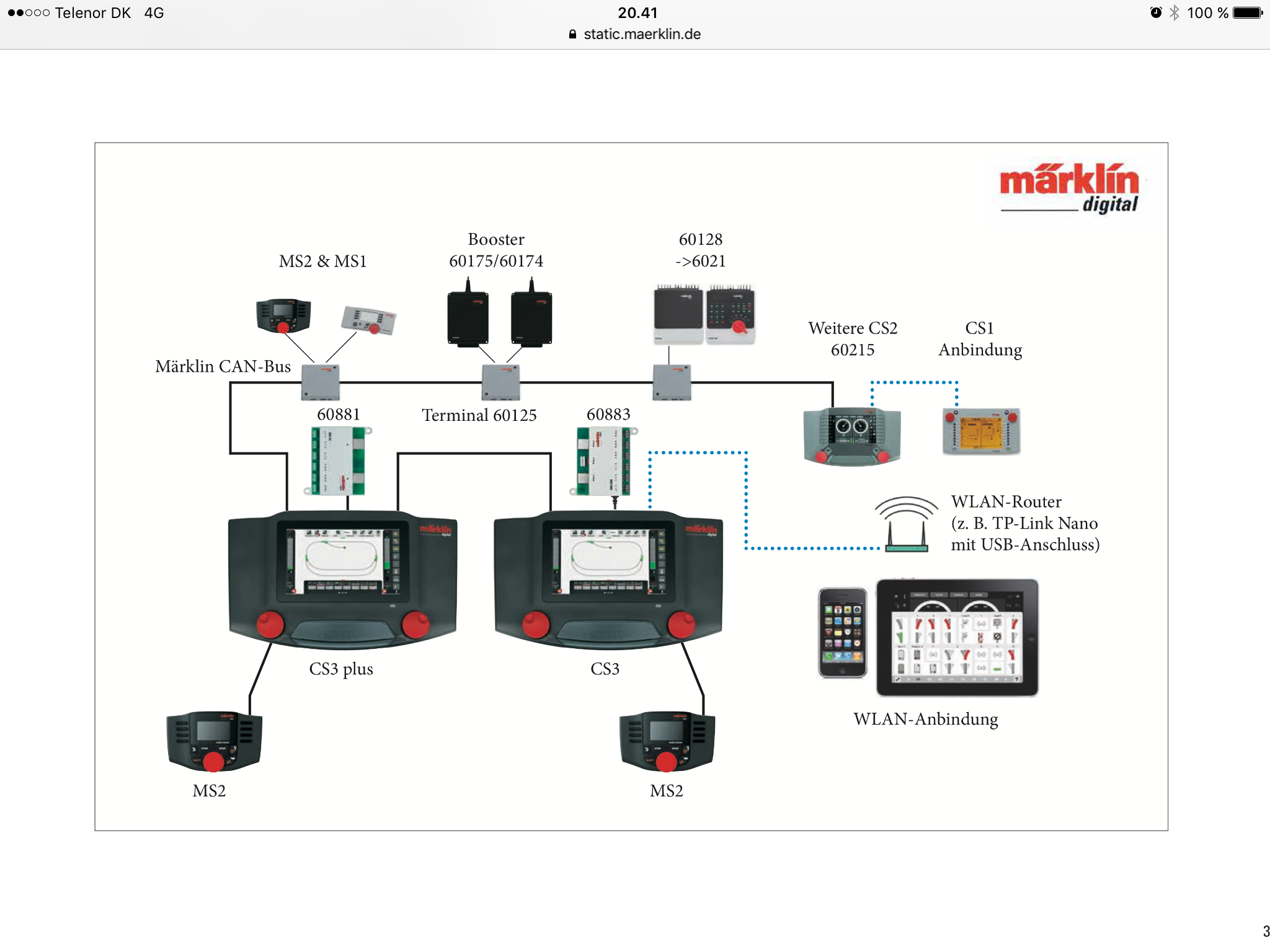

Jeg har også undret mig. Men på de systemtegninger der hidtil er kommet frem har det været 60125 terminalen der har været fremvist. Se vedlagt systemtegning : Bedste toghilsner

Medgivet, tegningen er måske ikke den bedste, men den viser nu faktisk et kabel mellem de to centraler. Der står dog ikke noget varenummer.Marklin4me skrev:Jeg har også undret mig. Men på de systemtegninger der hidtil er kommet frem har det været 60125 terminalen der har været fremvist.
Det er lige meget om det er en CS2 eller en CS3 du forbinder.
Du forbinder din CS2 til CAN-bus-porten på den anden CS2/CS3; det svarer til at forbinde den til en Terminal. Derfor er kablet der skal bruges også det samme uanfægtet om du forbinder til en Terminal eller til en anden CS3/CS2.
Fordelen ved at benytte en Terminal er at du kan flytte din anden CS2 langt væk fra din CS3. Dermed kan du f.eks. have en styreenhed i hver ende af anlægget. Hvis det er et stort klubanlæg kan man indsætte ind til flere CS2'ere eller CS3'ere** og udnytte det store potentiale i at have flere sporplaner tilgængelige rundt omkring på anlægget.
** Det er kun CS3 Plus der kan forbindes flere sammen. CS3 kan kun forekomme én gang på CAN-bussen. Dvs. hvis der blot er én CS3 forbundet, så skal alle videre CS3'ere være CS3 Plus.
