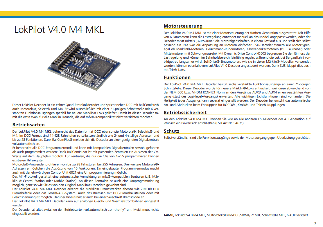

ENDELIG kommer ESU med en dekoder som gør det muligt at benytte LokPilot i lokomotiver der kræver forstærkede udgange. Dette omfatter blandt andet en del Märklin lokomotiver, men også tidligere Hobbytrade lokomotiver, samt diverse andre producenter med 21-pin dekoder stik. Endelig har ESU valgt at give sig, så det er meget positivt. Den nye LokPilot hedder "LokPilot M4 MKL". Hvorfor ESU ikke blot har valgt at lade ændringen ske ved en CV værdi, det forstår jeg stadig ikke, men nu er dekoderen her - og det er fantastisk.
Med LokPilot MKL er det nu også muligt at implementere Lenz ABC bremsesystem i sit anlæg uden at skulle have dekodere fra forskellige producenter for at få alle sine lokomotiver med. *thumbs up*
LokPilot M4 familien giver den bredeste kompatibilitet med alle digitalsystemer, da den supporterer både DCC of mfx. Det er klart en dekoder som er værd at overveje, hvis man har Märklin Digital og har et lokomotiv uden 21-pin dekoderstik. F.eks. de mange nye lokomotiver med Plux 22 stik.

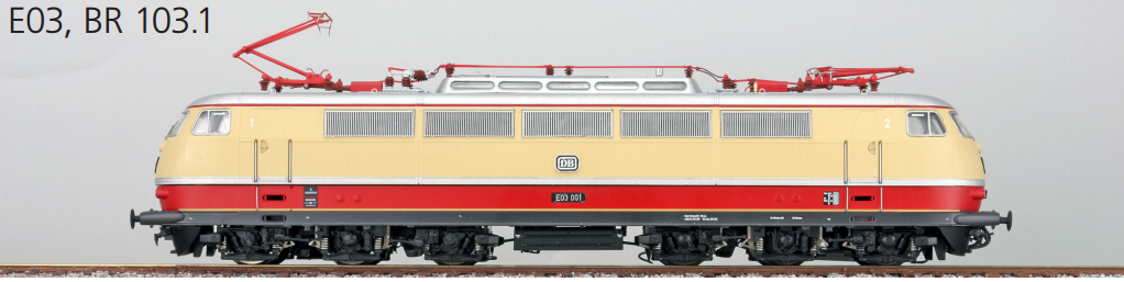

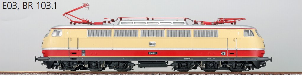

Sidst men ikke mindst ESU Engineering Edition har baureihe 103 på programmet. Modellen er kommet i ny version fra flere forskellige producenter, men mon ikke også der er plads til en ESU. Vanlig vis er den spækket med elektronik, så det skal nok blive spændende at se på.
Jeg er spændt på at høre om køreegenskaberne når modellen engang rammer butikkerne.

MKL dekoderen er nok rent teknisk baseret på PluX22 dekoderen, men forstærkede udgange.
Det er kun LokPilot Fx dekoderen der kan skifte mellem logik- og forstærkede- udgange.
Jeg syntes at det er fedt at de har taget sig sammen, nu kan vi bare håbe at Märklin tager sig sammen og laver PluX dekodere.
