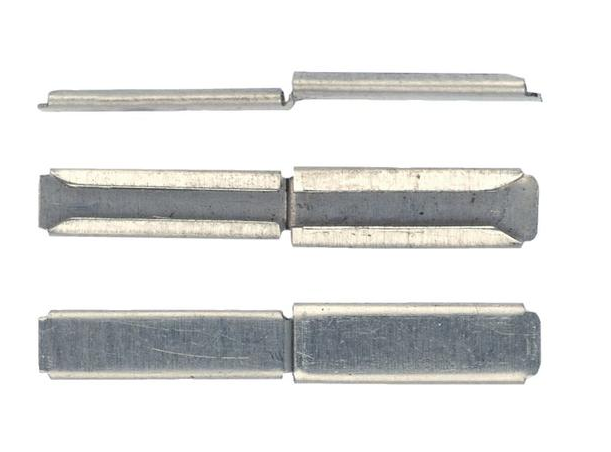

Hvis jeg så køber et PIKO startsæt er jeg så bundet af PIKO skinner fremad rettet eller kan de kombineres med f.eks roco skinner?
har nemlig forelsket mig i dette startsæt men er jo ik roco skinner. PIKOs controller ser rigtig fed ud og meget nem at personalisere.
http://www.modeltog.nu/product_info.php ... s_id=51791
Re: 2 skinne drift
Køb du bare det. Du kan sagtens kombinere skinnerne.
Samlingerne mellem skinnerne hedder lasker. PIKO laver overgangslasker (55294) til Rocos skinner. Så når du kommer til det, så køber du bare sådan nogle. Lasken udligner højdeforskellen mellem de to skinner.
Se her:
http://www.piko-shop.de/index.php?vw_ty ... vw_id=9135
"Für einen Übergang vom PIKO A-Gleis zu Gleisen von Herstellern mit einer Profilhöhe von 2,1 mm sind Schienenverbinder nötig, die den Niveau-Ausgleich zwischen den unterschiedlichen Profilhöhen vornehmen. Bei einer solchen Verbindung sind diese Schienenverbinder (Art.-Nr. 55294) gegen die vorhandenen an der Übergangsstelle auszutauschen."
"For overgang fra PIKO A-spor til spor fra producenter der benytter en profilhøjde på 2,1 mm er det nødvendigt med en laske, der udligner niveauforskellen mellem de forskellige profilhøjder. For en sådan forbindelse kan du udskifte skinnens normale laske med overgangslasken 55294 der hvor du ønsker overgangen til det andet spor."
