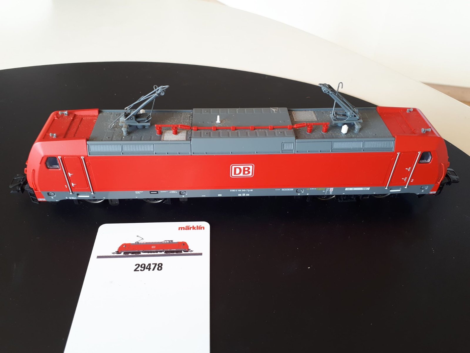

Her er lokomotivet:
Det snegler sig, jeg mener SNEGLER sig afsted.

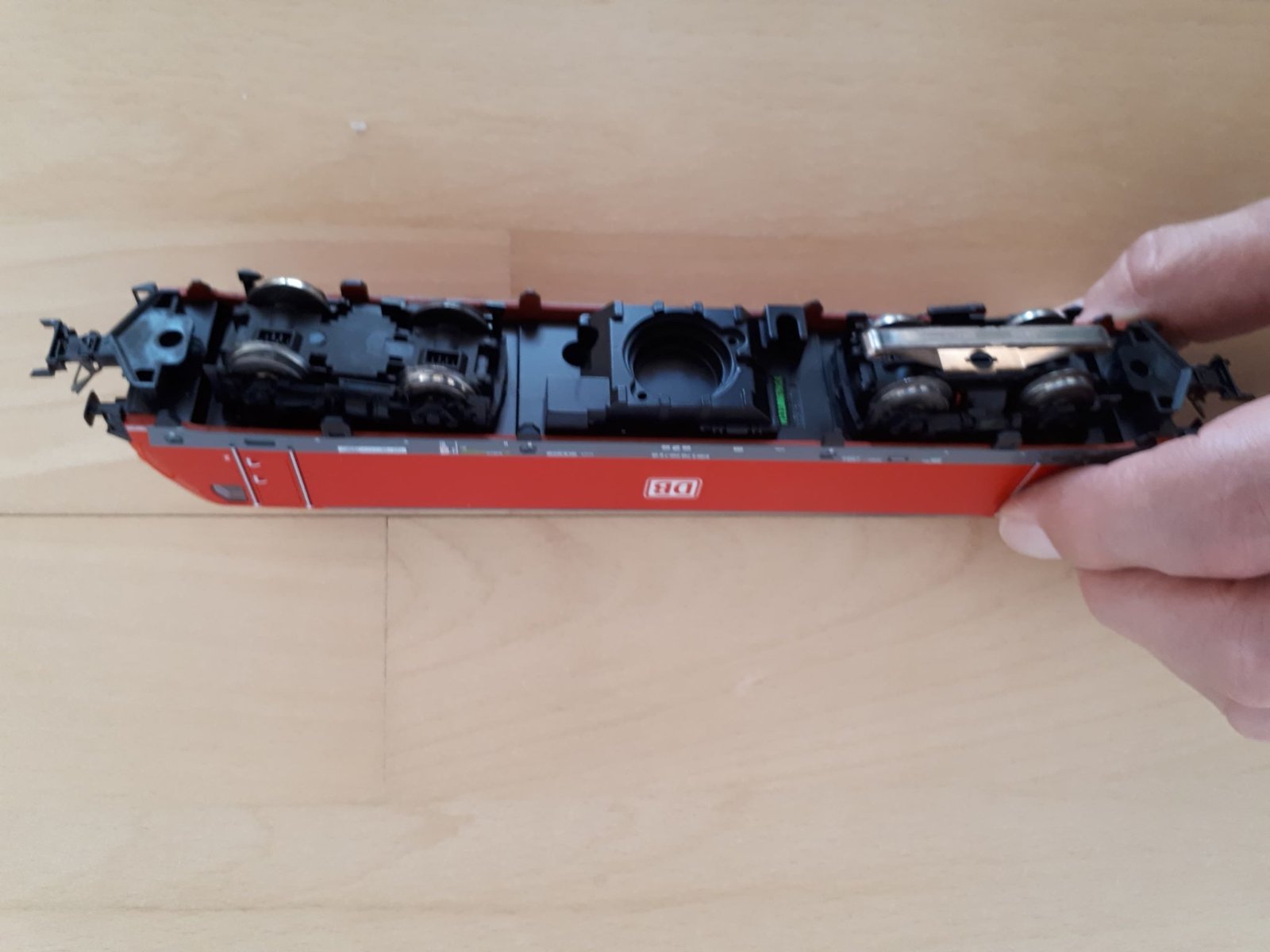

Tak for billederne, om end det vigtige (det med hjulene) er en "rystende oplevelse". :-)
Det er svært at se på billedet, men mangler nogle af hjulene hæfteringe? Det kunne godt se sådan ud. Der skal være 2 hjul med hæfteringe.
Yderligere: Har du købt det brugt? Det ser ud til at være i dårlig stand.
Kan du evt. skrue toppen af (der sidder en skrue i bunden), og tage et billede af "maskinrummet".
