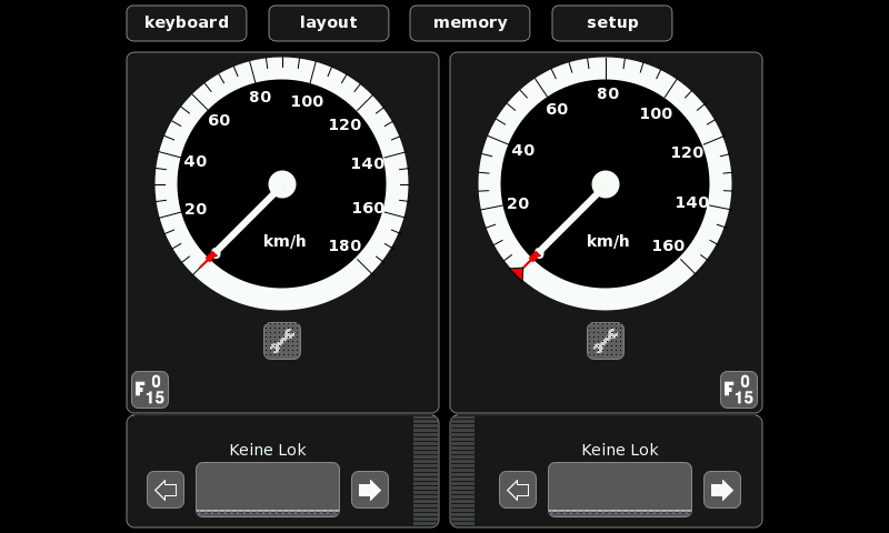

Funktioner over 15 nås fra knappen F 0 - 15.

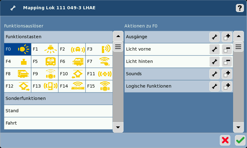

- Mapping og konfiguration af 32-funktioner er nu muligt. Du kan fra konfigurationen af dit lokomotiv konfigurere alle funktioner i dekoderen.

Mapning af funktioner ligner nu Märklin Decoder Tool fra pc.

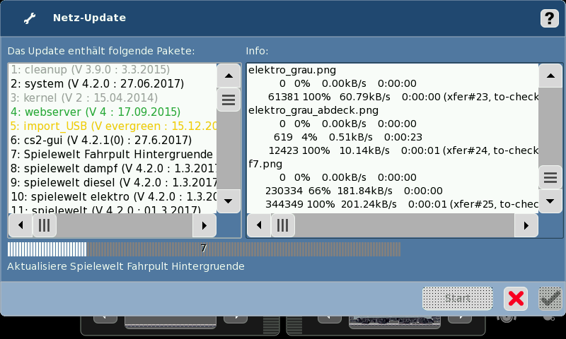

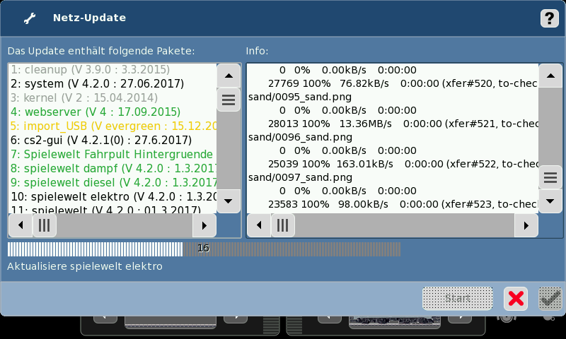

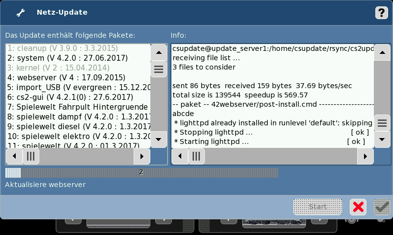

Lidt skærmbilleder fra opdateringen
