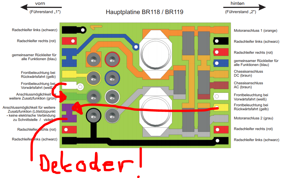

Desværre så er modellen uden evner til at slukke de røde slutlys. Det har dog vist sig at være et absolut non-issue, da PIKO har designet modellen så dette kan laves nemt. Bundkortet har ledige loddeøer der muliggør flytning af funktioner. PIKO har endda en vejledning på deres hjemmeside.

Her er før og efter billeder af printet:
Den gule ledning til højre føres over og kobles på den dobbelte loddeø, her kobles også den lilla ledning fra LokPilot dekoderen. Den hvide ledning til venstre, flyttes én plads ned.
Her er en tegning af ændringen (fra PIKOs guide, som du finder her: http://www.piko-shop.de/index.php?vw_ty ... w_id=15709)
