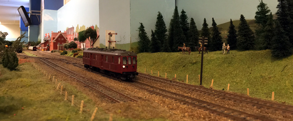

Har en MO med hjemme, den vil periodisk ikke køre.
Fik trimmet motorparametre, men opdagede så at den kørte i "hak", når den kørte den ene vej.
Det viser sig at tandhjulet på akslen med hæfteringe er flækket.
Jeg har søgt lidt rundt omkring, men kan ikke finde nogen der reklamerer med at de har det.
Nogen der ved, hvor jeg kan købe en komplet aksel, eller et tandhjul til en aksel?
Det ville være rart at få vores MO i drift igen.

Har ikke spurgt dem endnu. Har kigget på deres hjemmeside, her er der intet at finde.
Men min tidligere erfaring er at de har "forskelligt" på lager og sender det. På den måde har MO tidligere fået nye kardanskåle.
De får klart en forespørgsel...

Problemet midlertidigt afhjulpet med et tandhjul fra en dummy MY.

Samtidig - da jeg alligevel havde maskinen på "operationsbordet", kom inspirationen over mig.
Jeg har længe kigget langt efter denne tråd:
viewtopic.php?f=3&t=713
Så da MO'en havde en defekt pære gik jeg i gang med at eksperimentere med lysdioder. Jeg kom til konklusionen at uden at fræse, kunne jeg ikke få en 3528 rød/hvid dobbeltdiode til at være der, så jeg gik efter ren hvid, til erstatning for pæren.
Det blev til en 1,8mm varmhvid diode, som samtidig sørger for at der kun er lys i venstre lanterne og intet i toplanternen (beskrevet i tråden jeg linker til).
Det tog lige en time ekstra, men jeg er vældig tilfreds med resultatet!
