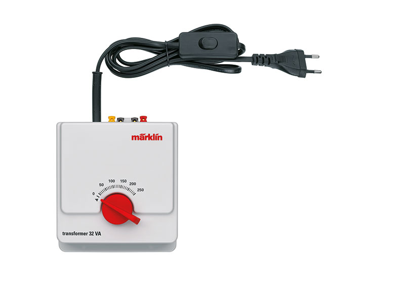

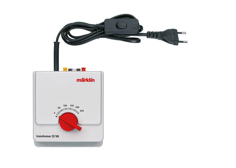

Ang. transformatorer: Som skrevet, undlad at benytte den blå transformator. Den er ikke designet til at tage højde for dekoderen i lokomotivet, så du risikerer at riste dekoderen når du skifter retning.
Hvis du ønsker at køre analogt, skal du opgradere din transformator til en ny som er designet til at tage højde for dekoderne. Den har varenummer 66471.
