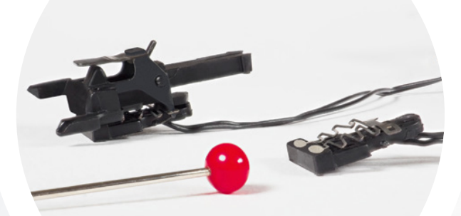

I 2018 kommer den ny Märklin Telex-kobling på markedet. I første omgang monteret på årets klubmodel som er en "rangerkrokodille" fra Schweiz.
Telex-koblingen er en komplet nyudvikling som ikke længere beror sig på elektromagnetisme, men i stedet på såkaldt Shape Memory Alloy (SMA). Metallet SMA kan huske en bestemt form hvis det påvirkes udefra. I kold tilstand bryder metallet med sin form, og i varm tilstand gendanner det sin oprindelige form.
Da metallet ikke fylder særlig meget har det gjort det muligt at udvikle en ekstrem slank Telex-kobling, hvor metallet er monteret lige under koblingshovedet.
Den ny Märklin Telex-kobling

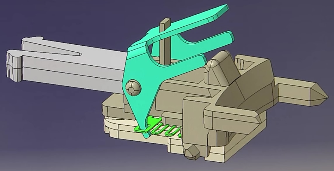

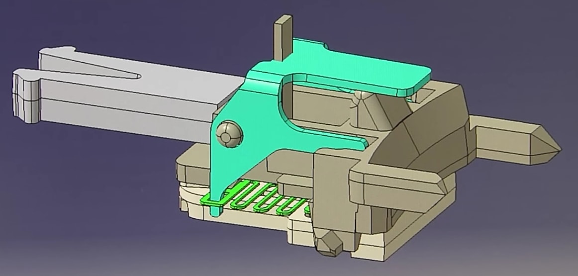

Kobling låst:
Metallet er koldt. En lille fjeder sørger for at koblingshovedet holdes låst.
Koblingen åben:
Metallet gendanner sin oprindelige form. Koblingshovedet åbnes.

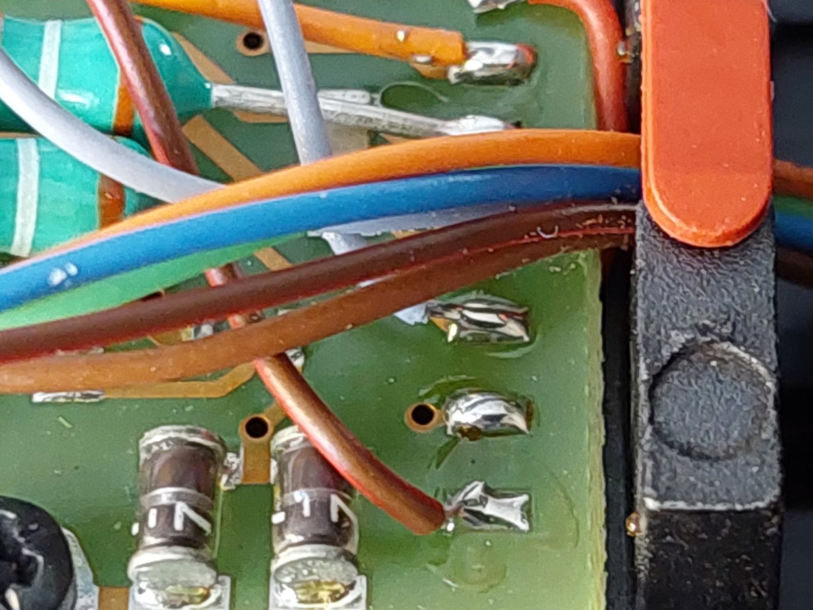

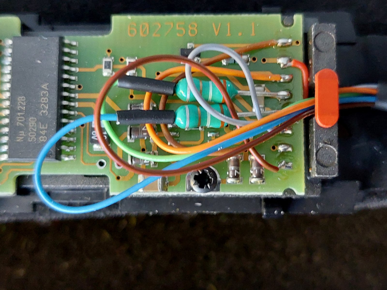

Hej Søren.
Jeg har tænkt på at montere en telexkobling i min maerklin N maskine. Märklin 37846.
På platinet er f2 ledig så vidt jeg kan forstå er der 2 ledninger på koblingen, den ene skulle være sort.
Jeg vedlægger et billede af decoderen
Iflg oplysninger om decoderen på nettet
er 3 ledning - orange- fra oven oplyst at skulle være "F Spannung" (tysk) på dansk vel fast spænding.
Har du er bud på ledningstilslutningen.
Platin 1
Platin 1
Platin 1 billede nr 2
