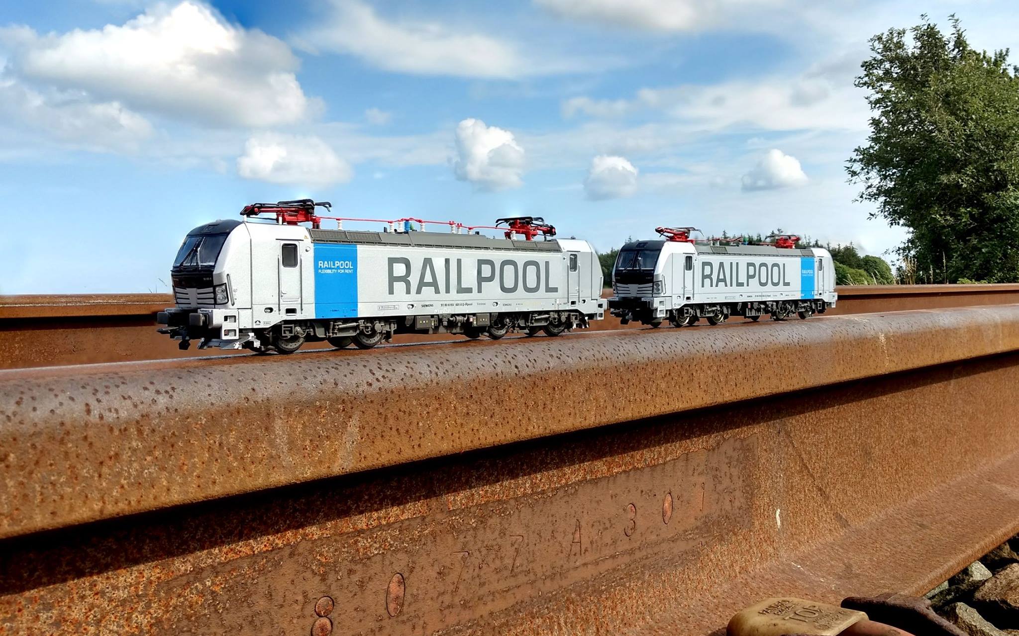

Her er et billede af Märklin og PIKO modellen.
