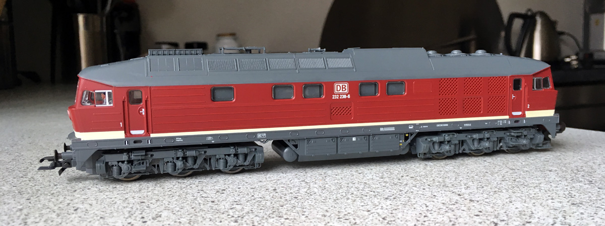

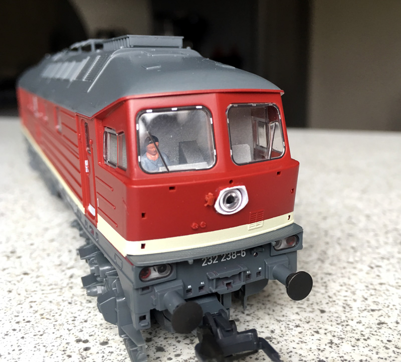

Udefra ligner den det den er: En Roco Ludmilla, sådan har de set ud i 20 år.

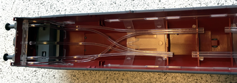

Og kigger vi ind i overdelen er den også fuldstændigt den samme som den altid hr været

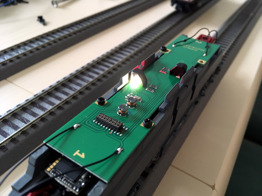

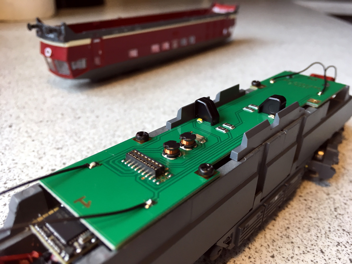

Men kigger vi så på det under overdelen så kommer det nye. Ikke mekanikken, den er stadig den samme som den altid har været, men det nye print.

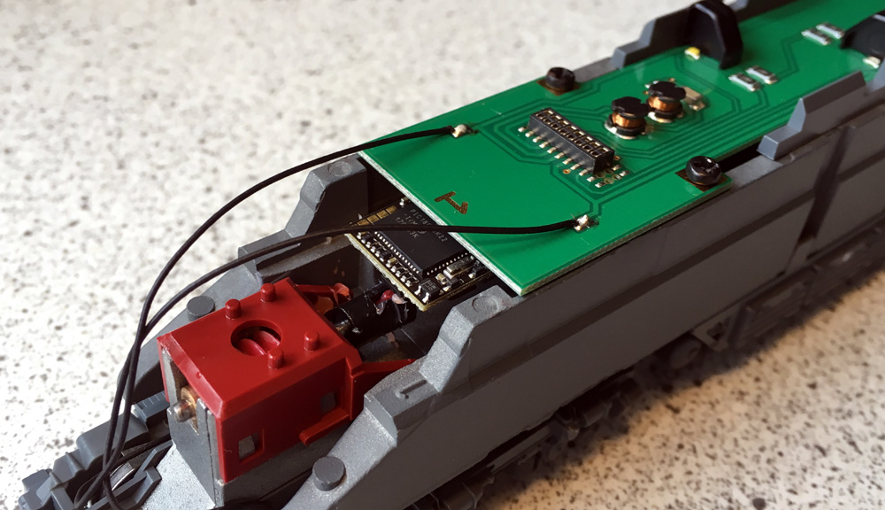

Her tæt på ses dekoderen, der er monteret på undersiden af printet. Den sidder i et PluX16 stik.

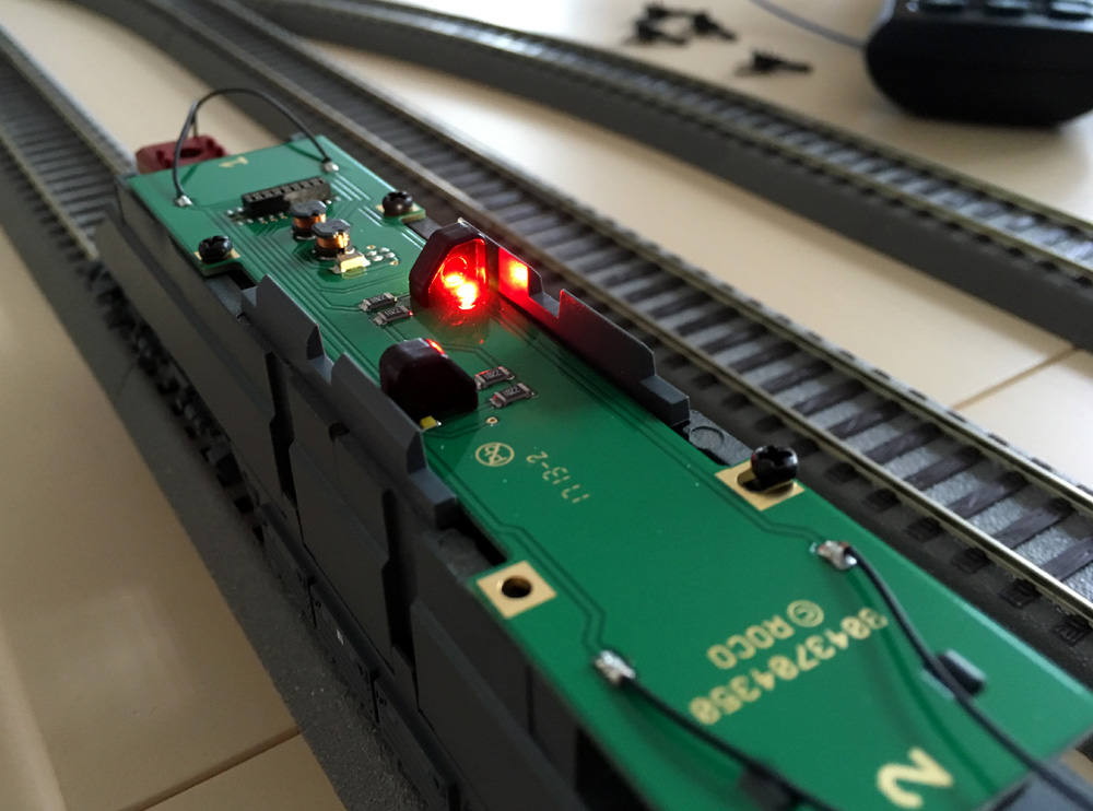

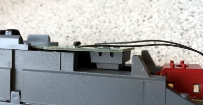

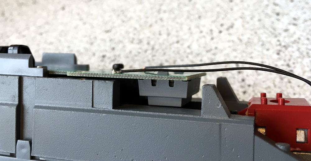

I den anden ende af printet sidder højttaleren monteret, igen på undersiden.
Midt på printet, hvor der i de gamle lokomotiver sidder 2 glødepærer er der i dag sådan nogle sjove "plasticdimser". Det er lyskasser, hvor en lysdiode sidder på printet og lyser op i.

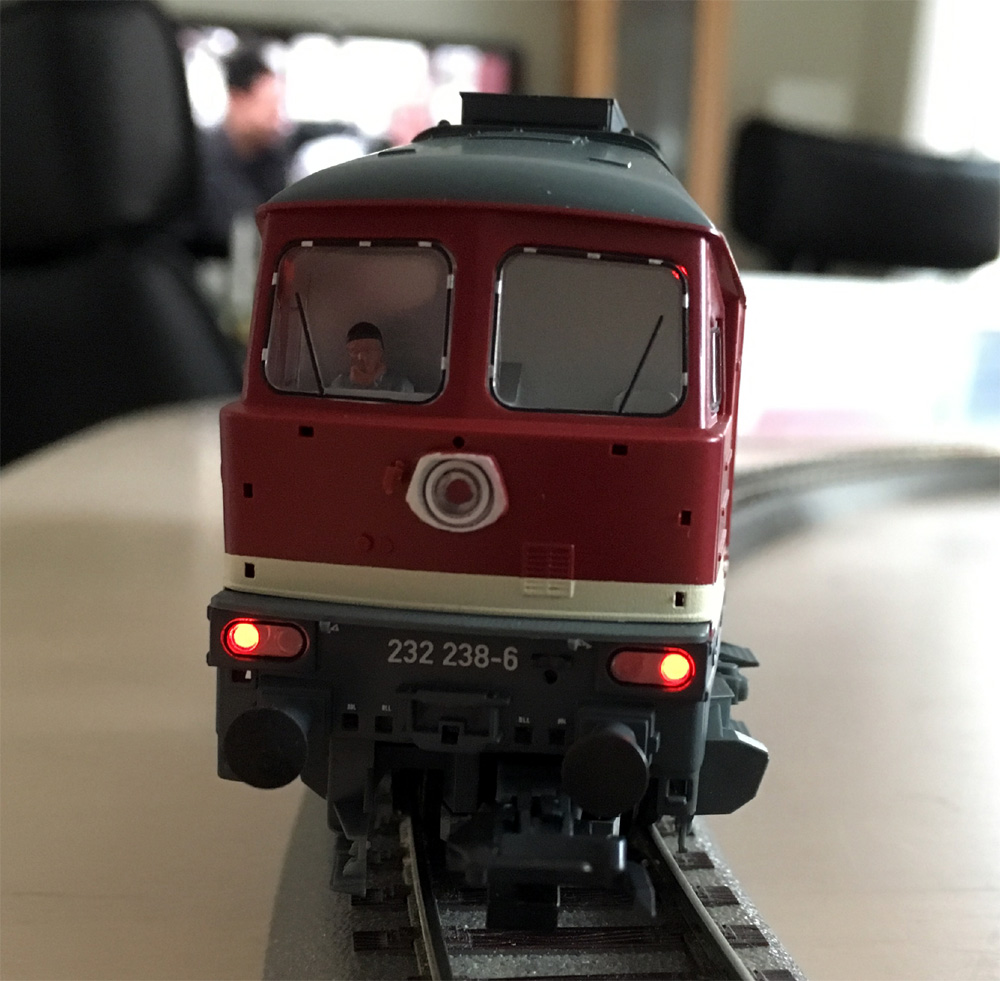

Med 16 pins dekoder, er det nu muligt at slukke lyset i den ene ende af lokomotivet separat, hvilket har været savnet ved mange af Rocos lokomotiver.

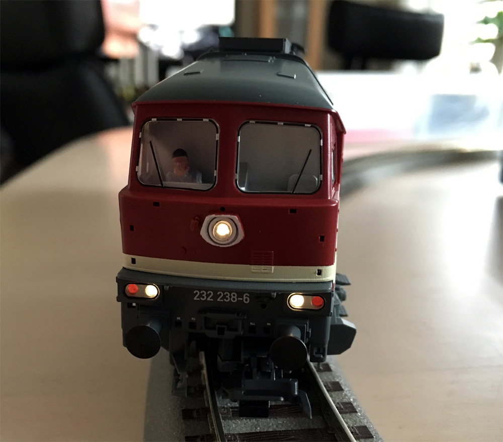

Lyset er lige ved at være for skarpt, her et billede af front og slutbelysning:
