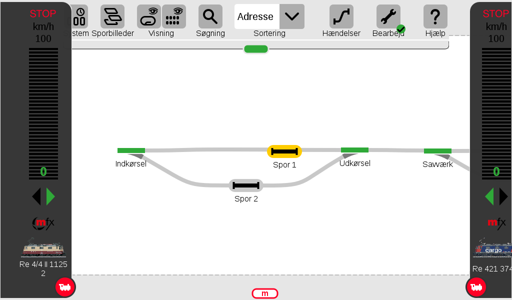

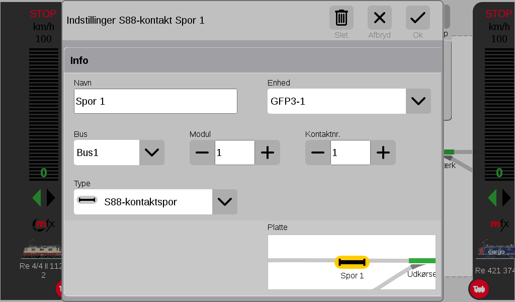

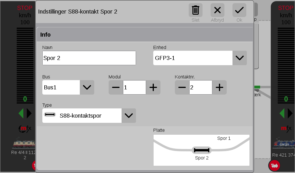

Til min prøveopstilling ville jeg tilslutte 2 kontaktspor til min CS3+ direkte gennem en S88. Det går også fint med spor 1, men spor 2 driller da det kun melder besat et sekund når en vogn kører ind på kontaktsporet.
Bytter jeg om på kontaktsporene er fænomenet det samme, så fejlen må ligge i tilslutning og/eller opsætning:
Massen trækker jeg til omvendt T som er til venstre for port 1. CS3 er forbundet til den venstre netværksport på S88
Spor 1 forbindes til port 1
Spor 2 forbindes til port 2
Vedhæftet er et par skærmprint. Kan nogen byde ind med hvor det går galt ?

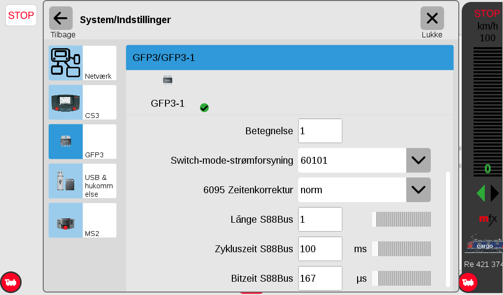

Din CS står til at benytte 60101 som strømforsyning. Hvis du benytter 60061 som strømforsyning så skal du ændre denne indstilling, da du ellers vil få problemer med at spotte en overbelastning.

Jeg prøvede at ændre spor 2 i opsætningen til kontaktnr. 3 og samtidig flytte forbindelsen til port 3, men forsat uændret.
