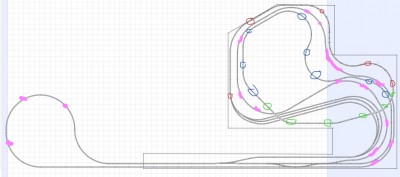

Indlæg af Knuddi »
Søren, Ivan, Klaus samt andre.
Kan man få nogle opråb om dette?
Rød er opkørsel, grøn vandret Blå nedkørsel.
Ivan, det skal finpusses men jeg ved du kan. :)
Mvh Knud

Re: Layout digital bane
Indlæg af jhcn »
Pas på med at have så meget strækning helt ud til kanten af "bordet"
Det ser bedre ud hvis du også har plads til forgrund, og specielt på den lige strækning ikke har kant og bane parallelt

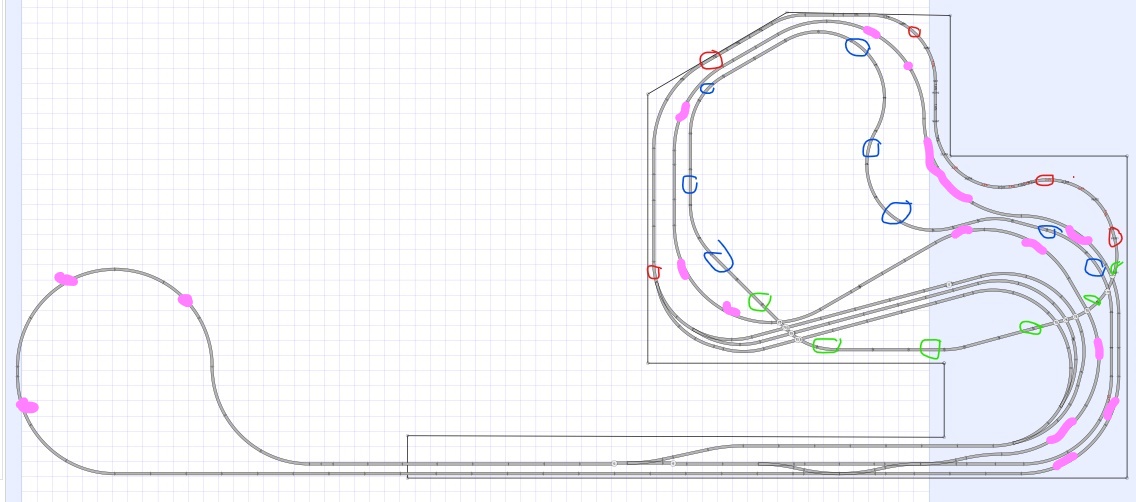

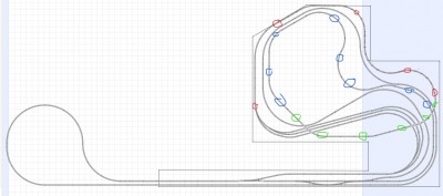

Indlæg af Knuddi »
Lilla punkt bane er tænkt som langgods bane, R=644mm kurve skinner ikke mindre.
Mvh Knud
