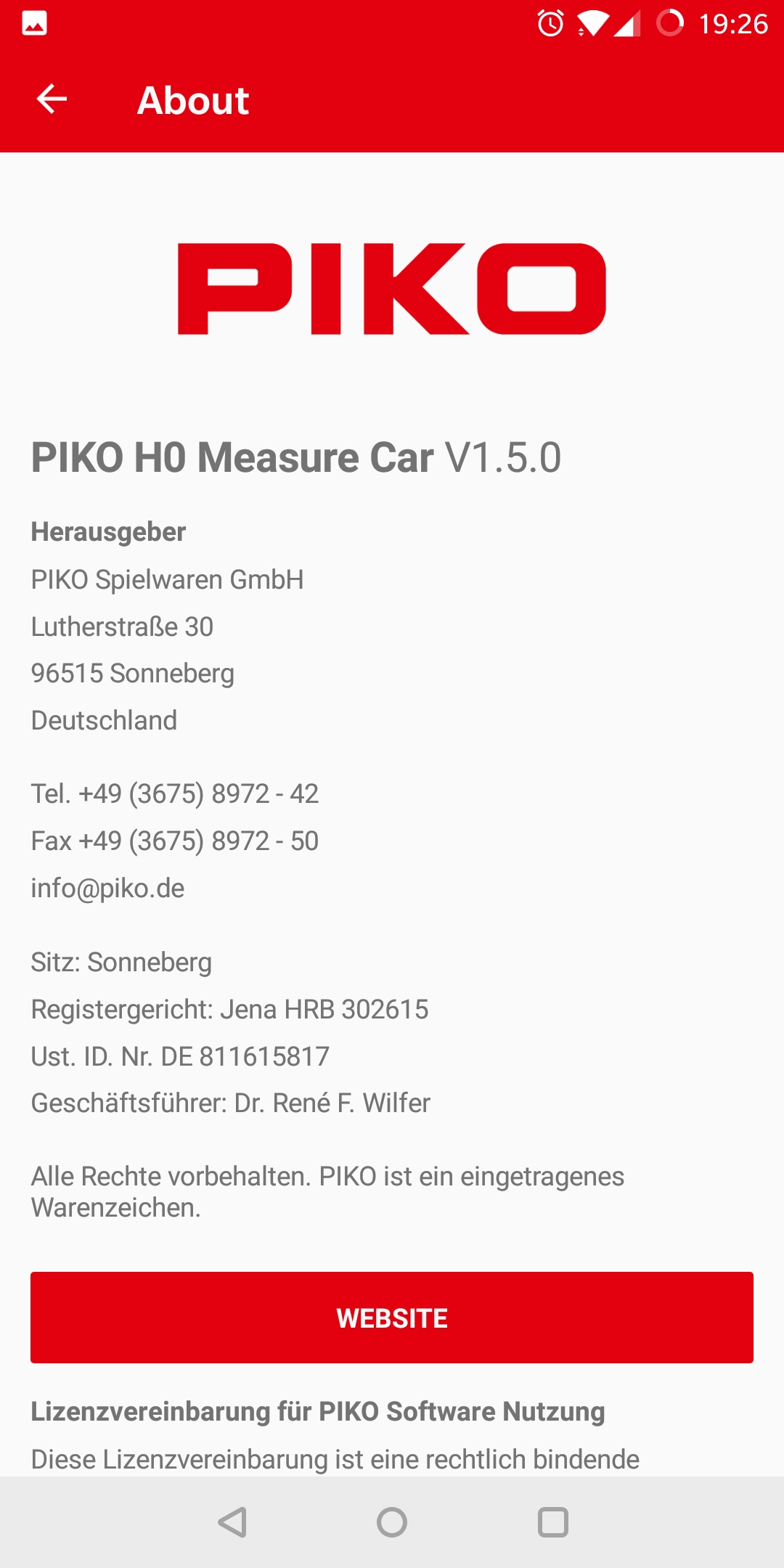

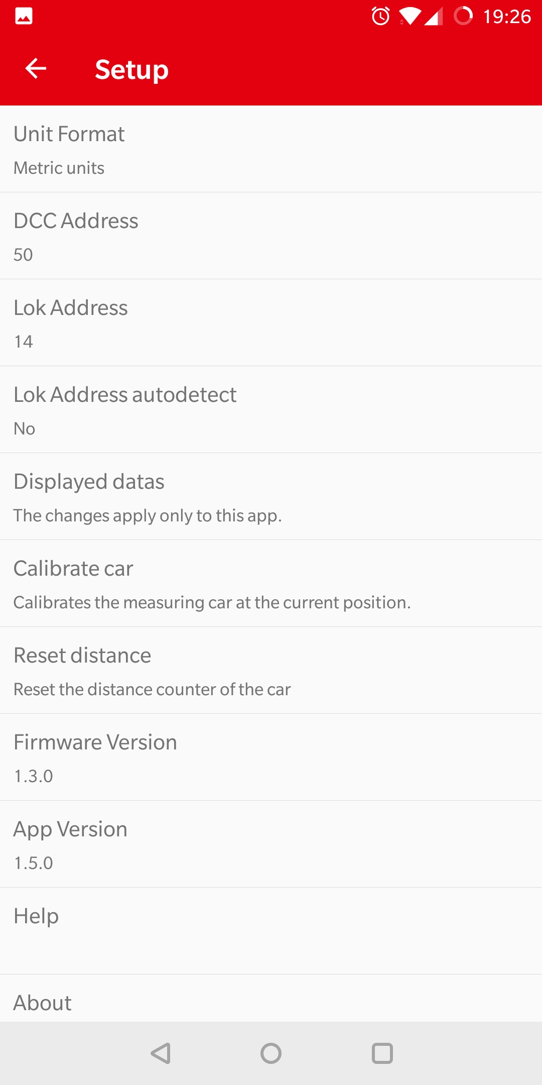

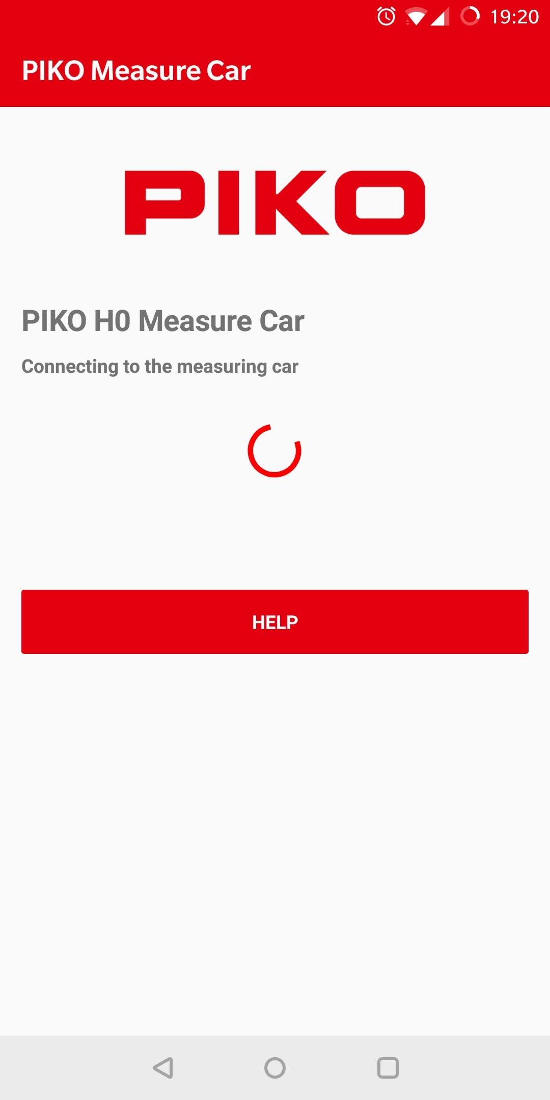

Appen er nu med ny flot brugergrænseflade som er nem og overskuelig. Tidligere var der udfordringer med at forbinde til vognen disse er væk nu. Når du har forbundet til vognens indbyggede Wi-Fi ser appen det med det samme og er klar til brug.
Appen leder efter vognen, så snart du har forbundet til vognens Wi-Fi er appen klar.

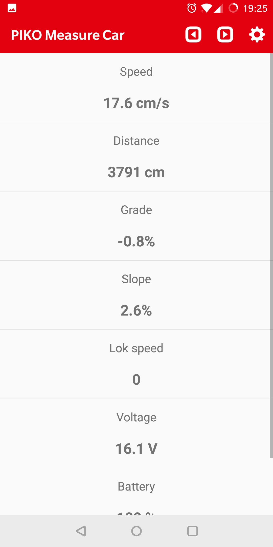

Du kan nemt overskue de forskellige måleinstrumenter: Det er også nemt at vælge mellem de mange forskellige indstillinger: PIKO har gjort mere ud af designet i denne version af appen. Det er et pænt og nydeligt design. Seneste firmware til målevognen er 1.03 som udkom for noget tid siden. Firmwaren retter blandt andet et problem med nøjagtigheden af afstande. Målingerne er nu spot on.

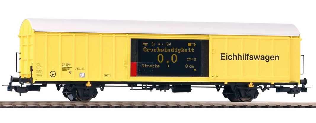

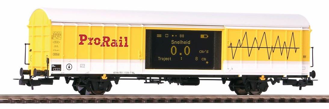

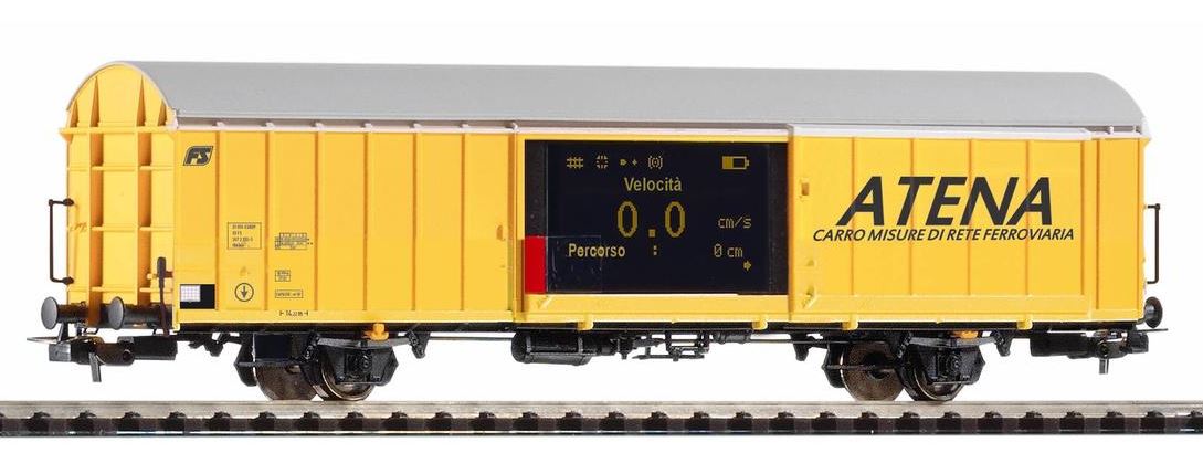

Som et par ekstra nyheder udkommer vognen nu i versioner fra NS (Holland) og FS (Italien). Stadig gul, men varianter.
Italien: Holland: Vognen udkom tidligere på året i en udgave fra ÖBB (Østrig):

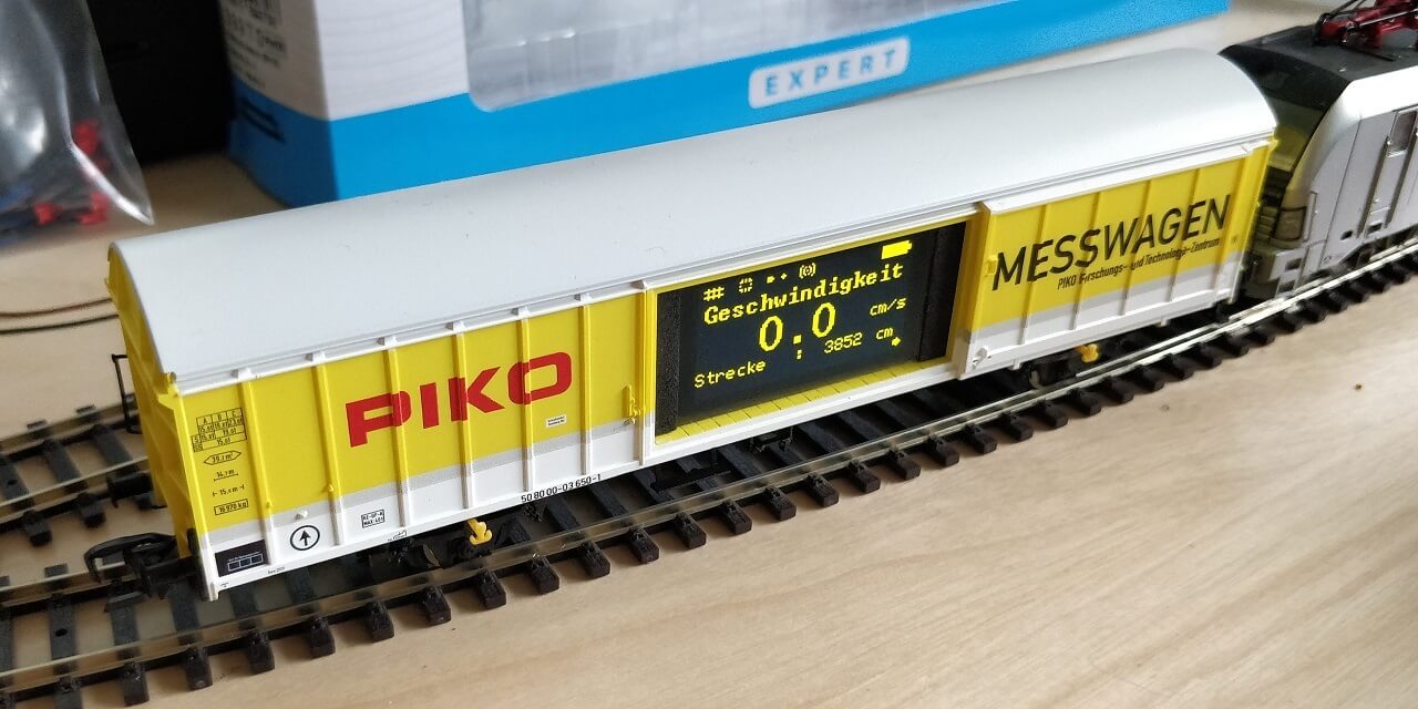

Skal snart hente vores PIKO målevogn hos HK, så det bliver spændende om den er kommet de diskuterede 8% til livs ....

Det er 55054 fra ÖBB, som vi har fundet mindre spraglet end den oprindelige udgave.

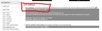

Det er meget nemt. PIKOs hjemmeside indeholder alt hvad du skal bruge: https://www.piko-shop.de/?a=mw

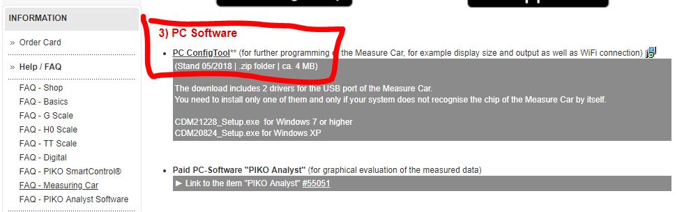

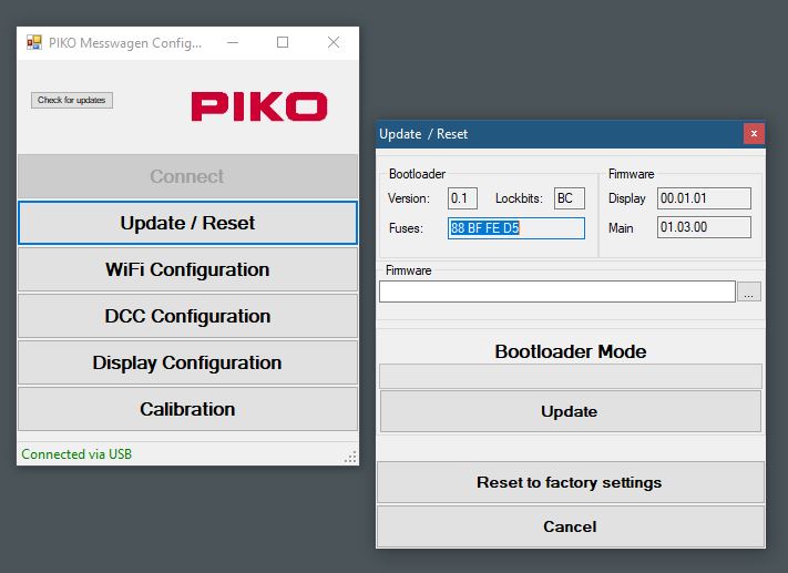

1. Installer PIKOs program til konfiguration af målevognen.

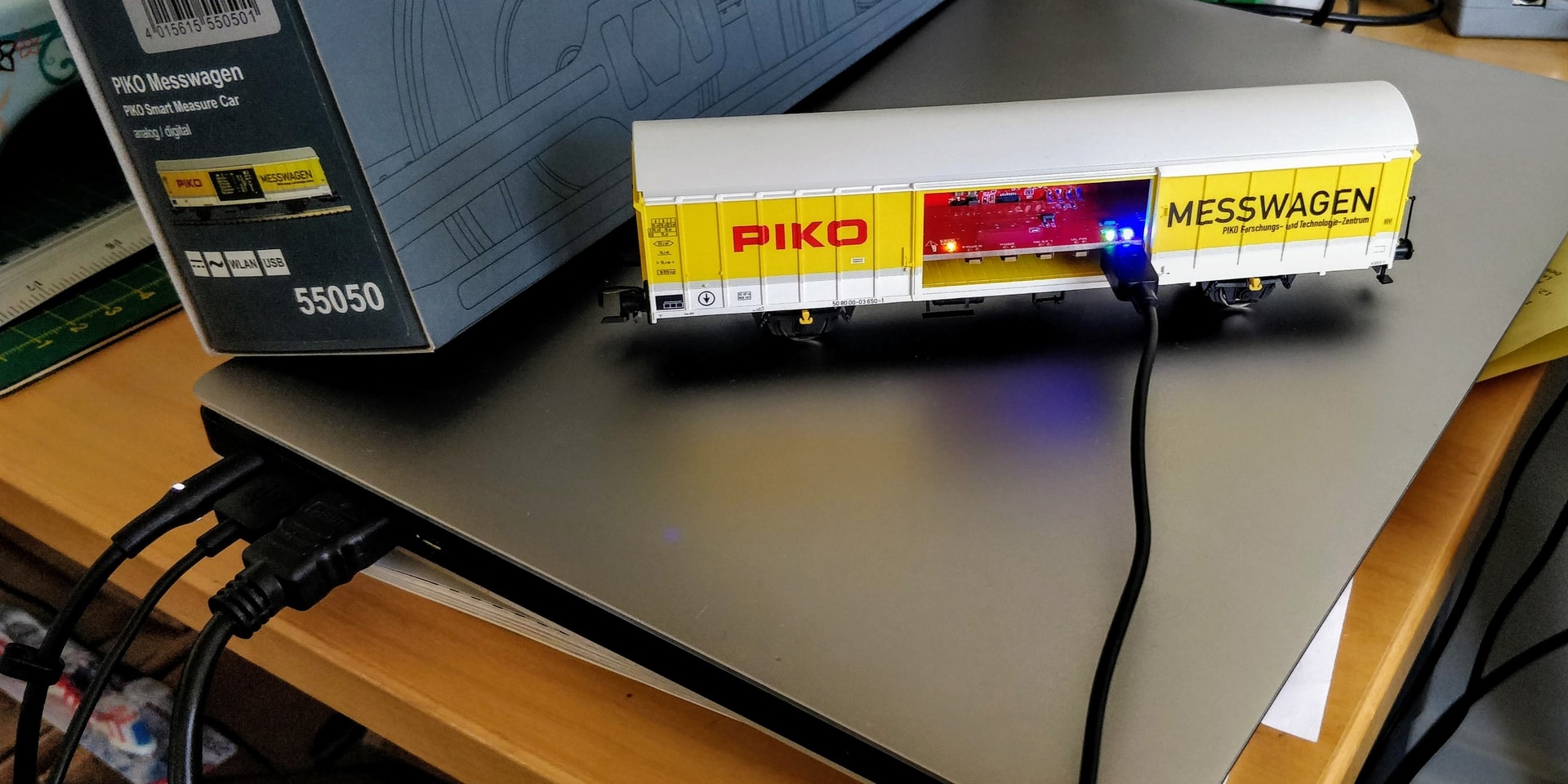

2. Sæt USB kabel i vognen og tilslut til din pc.

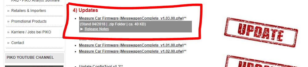

3. Hent nyeste firmware fra PIKOs hjemmeside.
4. Start programmet, vælg firmware filen og overfør den til målevognen.
Det er meget nemt at gøre. Fordelen ved at kunne opdatere vognen er at PIKO kan levere nye funktioner i fremtiden. Din vogn vil altid være opdateret, så længe PIKO supporterer den.
Bemærk ved 3-skinne drift:
Vognen har ingen slæbesko, så den skal oplades ved at sætte den til computeren. Du må ikke sætte AC hjul på vognen!
