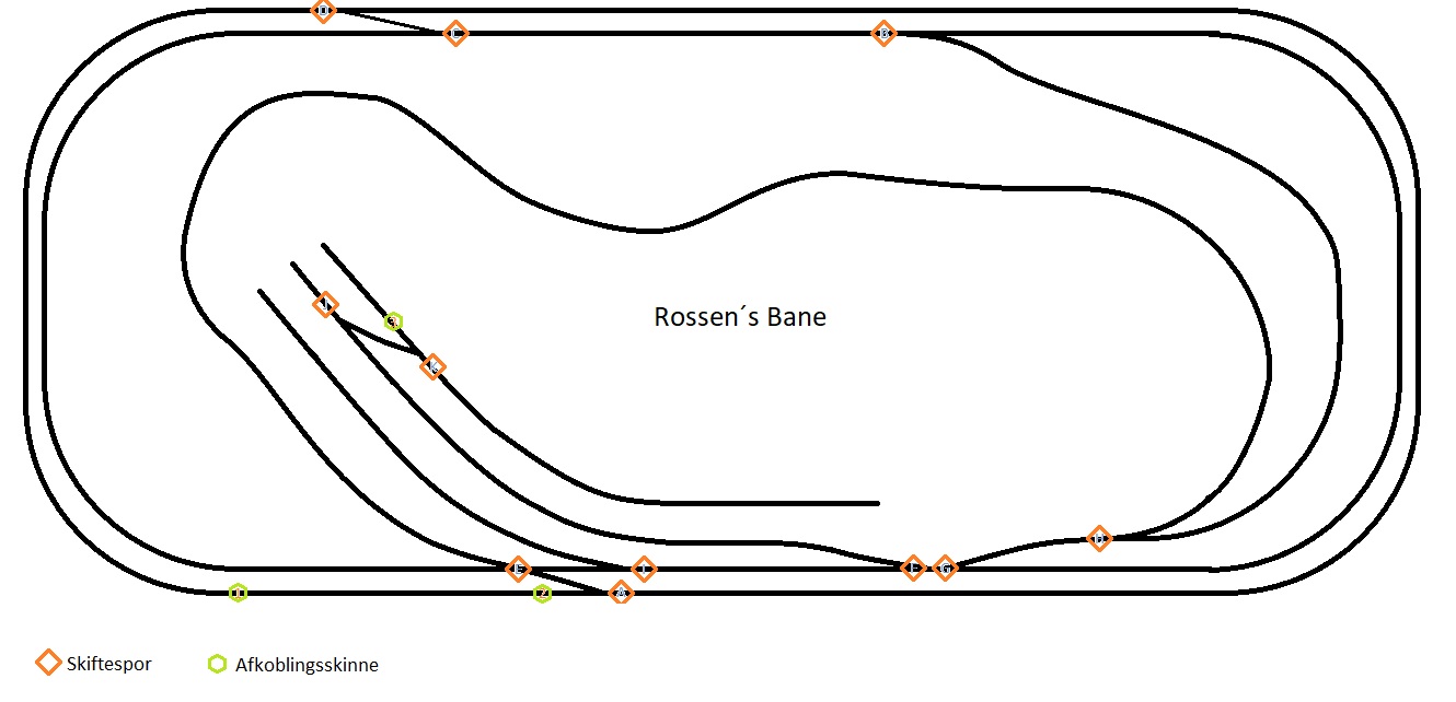

Jeg har vedhæftet en hurtig skitse over mine skinner, måske det kan give en ide om hvad der kan være årsagen?

Re: Nødhjælp til en efterhånden gråhåret begynder :(
I midten af den midterste rundkreds har du et T-spor. Sådan er har jeg aldrig set før......

Hej Klaus,
Det gik lidt hurtigt med at tegne, men det er selvfølgelig et alm. skiftesport... det andet bliver vidst lidt svært :)
Jo, men afhængigt af hvordan det vender, har du en vendesløjfe eller ej......
. . . så kære Rossen, du må gerne tegne en ny tegning, som er tegnet mere nøjagtigt. Og tag gerne din tid, så det bliver rigtigt.

Jeg takker endnu engang for hjælp og input... Jeg har nu lavet en præcis tegning.
Sporskifte E er et kryds, hvis det har noget at sige?

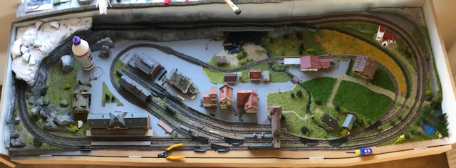

Prøver lige med et billede, men kvaliteten er nok tvivlsom da det ikke må fylde så meget...
