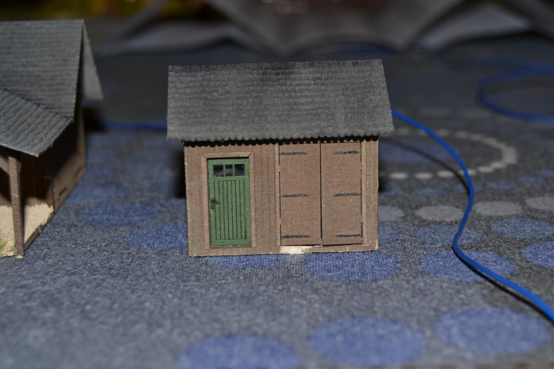

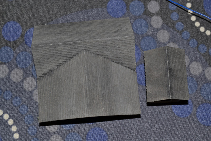

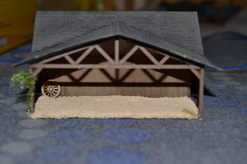

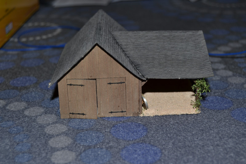

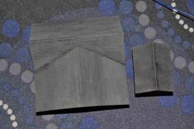

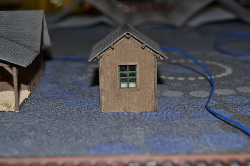

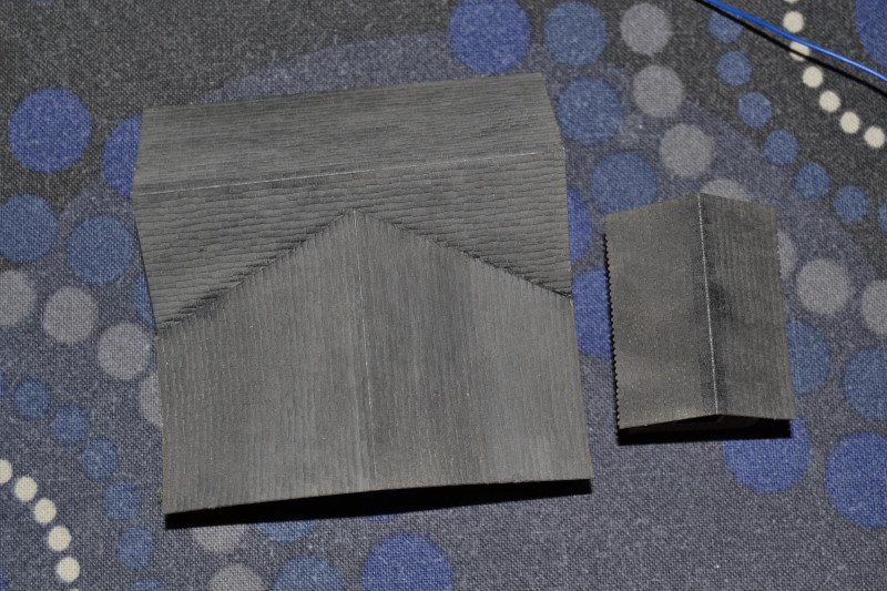

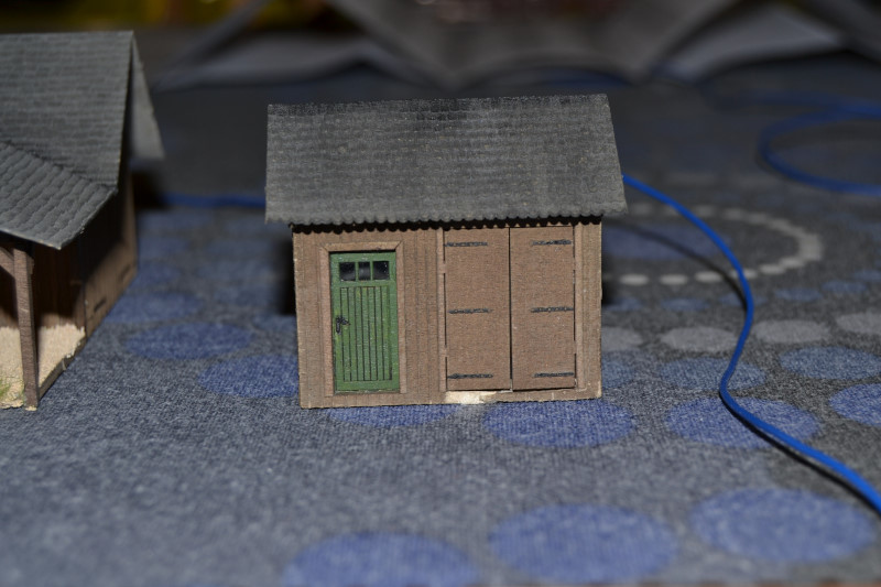

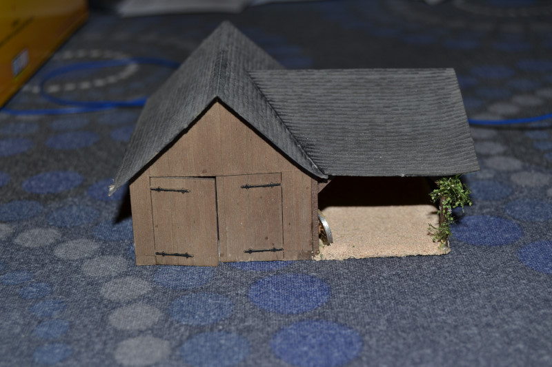

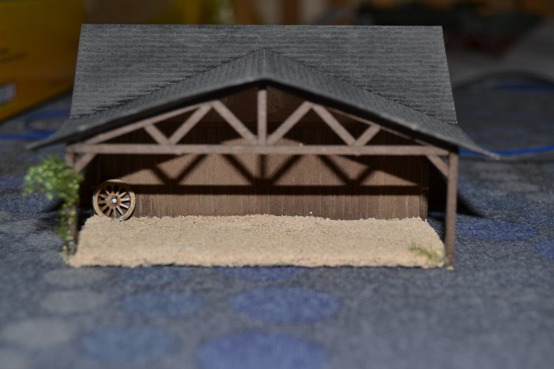

Man ska inte använda akrylfärger på laser cut pappkartonger för dom skrynklar annars eftersom akrylfärger innehåller vatten.
Jag målar med Humbrol enamel utspätt med special thinner.
Jag använder också färgpigment och borsta på byggnader för att få dom vädersmutsad.
Bifogar här några bilder som resultatet:
